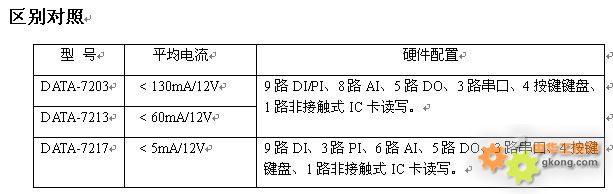

²úÆ·Ãû³Æ£º IC¿¨Á÷Á¿¿ØÖÆÆ÷
ÐÍ ºÅ£º DATA-7213
Æ· ÅÆ£º 7006
²úÆ·¸ÅÊö
IC¿¨Á÷Á¿¿ØÖÆÆ÷ÊÇË®×ÊÔ´¼à¿Ø¹ÜÀíϵͳÖа²×°ÔÚ¼à¿Ø×ÓÕ¾µÄºËÐÄÉ豸£¬ÊÇÆ½Éý¹«Ë¾µÄרÀû²úÆ·£¬¾ß±¸¼ÆÁ¿Êý¾Ý²É¼¯¡¢²âÁ¿Êý¾Ý²É¼¯¡¢É豸¿ª¹Ø×´Ì¬²É¼¯¡¢ÓàÁ¿³äÖµ¹ÜÀí¡¢ÓÃË®¿ØÖƹÜÀíµÈ¶àÏÄÜ¡£
²úÆ·ÌØµã
1¡¢  ¿É¸ù¾ÝÓû§ÒªÇó½øÐÐÂß¼­±à³Ì¡£
2¡¢  Ö§³ÖÓÐÏß¡¢GPRSÎÞÏߵȶàÖÖͨѶ·½Ê½¡£
3¡¢Í¨¹ýÁ˹ú¼ÒË®Àû²¿Ë®×ÊÔ´¼à²âÊý¾Ý´«Êä¹æÔ¼£¨SZY206-2012£©¼ì²â¡£
²úÆ·¹¦ÄÜ
²É¼¯¹¦ÄÜ£º²É¼¯Ñ¹Á¦¡¢Ë®Î»±äËÍÆ÷µÄ±ê×¼Ðźţ»²É¼¯Á÷Á¿¼Æ¡¢Âö³åË®±íµÄÁ÷Á¿Êý¾Ý£»²É¼¯Ë®±Ã»ò·§ÃÅÔËÐÐ״̬¡¢É豸¹©µç״̬ºÍÏäÃÅ¿ª¹Ø×´Ì¬¡£
¿ØÖƹ¦ÄÜ£ºÖ§³Ö×Ô¶¯¿ØÖÆ¡¢Ô¶³Ì¿ØÖÆË®±Ã¡¢·§ÃŵȿØÖÆÉ豸¡£
Ô¶³Ì¹ÜÀí¹¦ÄÜ£ºÖ§³Öͨ¹ýGPRS´«ÊäÉ豸½øÐÐÔ¶³Ì²ÎÊýÉèÖᢳÌÐòÉý¼¶¡£
³äÖµ¹¦ÄÜ£ºÖ§³Ö·Ç½Ó´¥Ê½IC¿¨¡¢ÎÞÏßÍøÂçÔ¶³Ì³äֵʣÓàË®Á¿¡£
±¨¾¯¹¦ÄÜ£º¼à²âÊý¾ÝÔ½ÏÞ£¬Á¢¼´Éϱ¨¸æ¾¯ÐÅÏ¢¡£
´æ´¢¹¦ÄÜ£º±¾»úÑ­»·´æ´¢¼à²âÊý¾Ý£¬µôµç²»¶ªÊ§¡£
¼¼Êõ²ÎÊý
´æ´¢ÈÝÁ¿£º4M¡£
¹©µçµçÔ´£º10V¡«30V DC¡£
¹¤×÷»·¾³£ºÎ¶ȣº-40¡«+85¡æ£»Êª¶È£º¡Ü95%¡£
°²×°·½Ê½£ºÅÌװʽ¡£
ÍâÐγߴ磺120x120x95mm¡£
