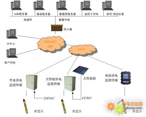

¡ô    ---ϵͳĿ±ê---
¡ô    ÕÆÎÕˮλ¶¯Ì¬£¬Îª¾ö²ßÌṩÒÀ¾Ý¡£
¡ô    ---ÊÊÓ÷¶Î§---
¡ô    µØÏÂˮˮλ¼à²â¡¢ºÓµÀˮλ¼à²â¡¢Ë®¿âˮλ¼à²â¡¢Ë®³ØË®Î»¼à²âµÈ¡£
¡ô    ---ϵͳ×é³É---
¡ô    ¼à¿ØÖÐÐÄ¡¢Í¨ÐÅÍøÂç¡¢ÖÕ¶ËÉ豸¡¢²âÁ¿É豸¡£
¡ô    ¼à¿ØÖÐÐÄ£º
¡ô    Ö÷ÒªÓ²¼þ£º·þÎñÆ÷¡¢¿Í»§¶Ë¡¢Òƶ¯Êý¾ÝרÏß»òGPRSÊý¾Ý´«ÊäÄ£¿é¡£
¡ô    Ö÷ÒªÈí¼þ£º²Ù×÷ϵͳÈí¼þ¡¢Êý¾Ý¿âÈí¼þ¡¢Ë®Î»¼à²âϵͳÈí¼þ¡¢·À»ðǽÈí¼þ¡£
¡ô    ͨÐÅÍøÂ磺INTERNE¹«Íø + ÖйúÒÆ¶¯¹«Ë¾GPRSÍøÂç¡£
¡ô    ÖÕ¶ËÉ豸£ºÎ¢¹¦ºÄ²â¿ØÖÕ¶Ë£¬Êе繩µç¡¢Ì«ÑôÄܹ©µç¡¢µç³Ø¹©µç¿ÉÑ¡¡£
¡ô    ²âÁ¿É豸£ºË®Î»¼Æ»òˮλ±äËÍÆ÷¡£
¡ô    ---ϵͳ¹¦ÄÜ---
¡ô    ¸Ãϵͳ¿É¶ÀÁ¢ÔËÐУ¬Ò²¿É²¢ÈëÓ¦ÓÃÐÐÒµµÄÐÅÏ¢»¯ÏµÍ³¡£
¡ô    ²É¼¯¸÷ˮλ¼à²âµãµÄˮλÊý¾Ý£¬²É¼¯Ê±¼ä¼ä¸ô¿ÉÉèÖá£
¡ô    Éϱ¨¸÷ˮλ¼à²âµãµÄˮλÊý¾Ý£¬Éϱ¨Ê±¼ä¼ä¸ô¿ÉÉèÖá£
¡ô    Ö§³Ö´®¿Úˮλ¼Æ¡¢0-5V»ò4-20mAÐźÅÊä³öµÄˮλ±äËÍÆ÷¡£
¡ô    Ö§³Ö220VAC¹©µç¡¢Ì«ÑôÄܹ©µç¡¢ï®µç³Ø¹©µç¡£
¡ô    ÏÖ³¡¼à²âÖն˾߱¸Êý¾Ý´æ´¢¹¦ÄÜ¡£
¡ô    ¿ÉÔ¶³ÌÉèÖÃÖն˹¤×÷²ÎÊý£¬Ö§³ÖÔ¶³ÌÉý¼¶¡£
¡ô    ¼à¿ØÖÐÐĿɶÔˮλÊý¾Ý½øÐд洢¡¢·ÖÎö¡¢Éú³É±ØÒªµÄ±¨±íºÍÇúÏß¡£
¡ô    ˮλÊý¾ÝÔ½ÏÞ£¬¼°Ê±Éϱ¨¸æ¾¯ÐÅÏ¢¡£
