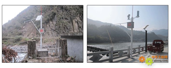

      ¸ÃϵͳÊÊÓÃÓÚË®ÎIJ¿ÃŶԽ­¡¢ºÓ¡¢ºþ²´¡¢Ë®¿â¡¢ÇþµÀºÍµØÏÂË®µÈË®ÎIJÎÊý½øÐÐʵʱ¼à²â¡£¼à²âÄÚÈݰüÀ¨£ºË®Î»¡¢Á÷Á¿¡¢Á÷ËÙ¡¢½µÓ꣨ѩ£©¡¢Õô·¢¡¢Äàɳ¡¢±ùÁè¡¢ÉÊÇ顢ˮÖʵȡ£ÏµÍ³²ÉÓÃÎÞÏßͨѶ·½Ê½ÊµÊ±´«Ëͼà²âÊý¾Ý£¬¿ÉÒÔ´ó´óÌá¸ßË®ÎIJ¿ÃŵŤ×÷ЧÂÊ¡£

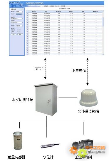

 1¡¢ÏµÍ³×é³É
      ±¾ÏµÍ³Óɼà²âÖÐÐÄ¡¢Í¨ÐÅÍøÂ硢ǰ¶Ë¼à²âÉ豸¡¢²âÁ¿É豸ËIJ¿·Ö×é³É¡£
      ¡ô ¼à²âÖÐÐÄ£ºÓÉ·þÎñÆ÷¡¢¹«Íø×¨Ïߣ¨»òÒÆ¶¯×¨Ïߣ©¡¢Ë®Îļà²âϵͳÈí¼þ×é³É¡£
      ¡ô ͨÐÅÍøÂ磺GPRS/¶ÌÏûÏ¢/±±¶·ÎÀÐÇ¡¢Internet¹«Íø/ÒÆ¶¯×¨Ïß¡£
      ¡ô ǰ¶Ë¼à²âÉ豸£ºË®Îļà²âÖÕ¶Ë¡£
      ¡ô ²âÁ¿É豸£ºÓêÁ¿´«¸ÐÆ÷¡¢Ë®Î»¼Æ¡¢¹¤ÒµÕÕÏà»ú»òÆäËüÒDZí±äËÍÆ÷¡£

      ¡ô ¼à²âÖÐÐÄÉ豸Ö÷ÒªÓÉ·þÎñÆ÷ºÍ¹«Íø×¨Ïß×é³É£¬·þÎñÆ÷Éϰ²×°²Ù×÷ϵͳÈí¼þ¡¢Êý¾Ý¿âÈí¼þºÍË®Îļà²âϵͳÈí¼þ¡£Ë®Îļà²âϵͳÈí¼þ²ÉÓÃC/S½á¹¹Éè¼Æ£¬¾ßÓвÙ×÷ȨÏ޵ĹÜÀíÈËÔ±£¬Ö»Òª°²×°·ÃÎʿͻ§¶Ë¼´¿ÉÔ¶³ÌµÇÈë¸Ãϵͳ£¬±£Ö¤ÁËϵͳµÄ°²È«ÐÔºÍÁé»îÐÔ¡£
¡ô     Ë®Îļà²âϵͳÈí¼þÊǶÔË®Îļà²âµãÊý¾Ý½øÐнÓÊÕ¡¢»ã×Ü¡¢Í³¼Æ¡¢·ÖÎöµÄÒ»¸öƽ̨£¬¸ÃÈí¼þ¾ß±¸¶¯Ì¬ÊµÊ±¼à²â¡¢ÀúÊ·Êý¾Ý²éѯ¡¢±¨¾¯Êý¾Ý²éѯ¡¢µÇ¼ÈÕÖ¾¼°²Ù×÷ÈÕÖ¾²éѯ¡¢Ê±¶Îͳ¼Æ¡¢ÇúÏß·ÖÎö¡¢Óû§¹ÜÀí¡¢²âµã¹ÜÀí¡¢ÀúÊ·Êý¾Ýµ¼ÈëµÈ¶àÏÄÜ¡£
 3¡¢Í¨ÐÅÍøÂç
      ¼à²âÖÐÐľ߱¸¿í´øÍøÂ磨ÀàÐÍ£º¹âÏË¡¢ÍøÏß¡¢ADSLµÈ£©£¬²¢°ó¶¨¹Ì¶¨IP¡£
      ǰ¶Ë¼à²âÉ豸¿É²ÉÓÃGPRS¡¢¶ÌÏûÏ¢»ò±±¶·ÎÀÐǵȶàÖÖͨѶ·½Ê½Ïò¼à²âÖÐÐÄ´«ÊäÊý¾Ý¡£

     ¡ô ²ÉÓó¬µÍ¹¦ºÄÉè¼Æ£¬ºËÐIJúÆ·Ñ¡ÓÃGPRSµÍ¹¦ºÄ²â¿ØÖÕ¶Ë£¬¿É´ó´ó¼õÉÙÌ«ÑôÄܹ©µç³É±¾£¬Í¬Ê±½µµÍÊ©¹¤ÄѶȡ£
     ¡ô Ö§³ÖGPRS¡¢¶ÌÏûÏ¢¡¢±±¶·ÎÀÐǵȶàÖÖÎÞÏßͨѶ·½Ê½¡£
