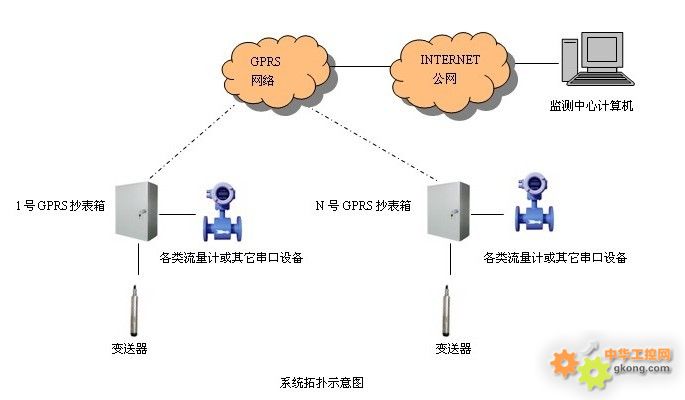

1¡¢ÏµÍ³×é³É
±¾ÏµÍ³Óɳ­±íÖÐÐÄ¡¢Í¨ÐÅÍøÂç¡¢ÏÖ³¡³­±íÉ豸¡¢ÏÖ³¡¼ÆÁ¿²âÁ¿¼°¿ØÖÆÉ豸ËIJ¿·Ö×é³É¡£
³­±íÖÐÐÄ£ºÓÉÖÐÐÄ·þÎñÆ÷¡¢ÉÏλ»ú³­±íÈí¼þµÈ×é³É¡£
ͨÐÅÍøÂ磺¹«Íø¿í´ø£¨¹Ì¶¨IP£©+ ÖйúÒÆ¶¯GPRSÍøÂ磬֧³ÖÆäËü³£ÓÃ×éÍøÐÎʽ¡£
ÏÖ³¡³­±íÉ豸£ºGPRS³­±íÖÕ¶Ë£¨Êе繩µç£©¡£
             ²»¾ß±¸Êе繩µçÌõ¼þµÄÏÖ³¡£¬¿ÉÑ¡ÓÃÌ«ÑôÄܹ©µç+GPRSµÍ¹¦ºÄ²â¿ØÖÕ¶Ë£¬
             »ò×Ô¹©µçGPRS΢¹¦ºÄ²â¿ØÖÕ¶Ë¡£
ÏÖ³¡¼ÆÁ¿²âÁ¿¼°¿ØÖÆÉ豸£º¸÷ÖÖÁ÷Á¿¼Æ¡¢¸÷Àà±äËÍÆ÷¡¢PLCÉ豸µÈ¡£

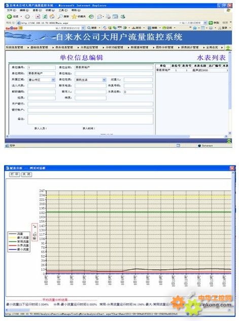

³­±íÖÐÐÄÉ豸Ö÷ÒªÓÉÊý¾Ý·þÎñÆ÷¼°ÉÏλ»úÈí¼þ×é³É¡£·þÎñÆ÷Éϰ²×°²Ù×÷ϵͳÈí¼þ¡¢Êý¾Ý¿âÈí¼þ¡¢³­±íϵͳÈí¼þ¡£
   Èí¼þ²ÉÓÃB/S½á¹¹Éè¼Æ£¬¾ß±¸ÏµÍ³ÐÅÏ¢¹ÜÀí¡¢»ù´¡ÐÅÏ¢¹ÜÀí¡¢Êý¾Ý²éѯ¹ÜÀí¡¢Í³¼Æ±¨±í
¡¢·ÖÎöÇúÏß¡¢¸ß¼¶·ÖÎö¹ÜÀíµÈ¹¦ÄÜ£¬Ò²¿É¸ù¾ÝÓû§ÐèÒªÐ޸ĻòÔö¼Ó¹¦ÄÜ¡£

³­±íÖÐÐľ߱¸¿í´ø£¨ÀàÐÍ£º¹âÏË¡¢ÍøÏß¡¢ADSLµÈ£©£¬²¢°ó¶¨¹Ì¶¨IP¡£ÏÖ³¡Ê¹ÓÃBÐÍGPRS³­±íÖÕ¶Ë£¬½ÓÈëµãÃû³Æ£¨APN£©Îªcmnet¡£ÖÐÐÄÊý¾Ý·þÎñÆ÷¿ÉÒÔÓë¶à¸öBÐÍGPRS³­±íÖն˽øÐÐÊý¾ÝͨÐÅ¡£1¸öBÐÍGPRS³­±íÖÕ¶ËÒ²¿ÉÒÔÓë¶à¸öÊý¾ÝÖÐÐĽøÐÐÊý¾ÝͨÐÅ¡£

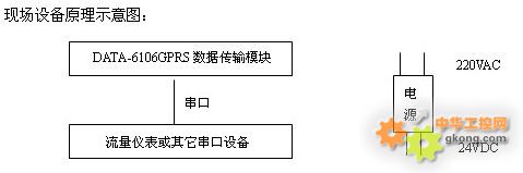

¢ñ.1¡¢ÏÖ³¡¼ÆÁ¿ÒDZíÊä³öÐźÅΪ232»ò485´®¿ÚÊý×ÖÐźŵÄÖ÷ÒªÅäÖãº
DATA-6106 GPRSÊý¾Ý´«ÊäÄ£¿é£º
²úÆ·¹¦ÄÜ£º½«´®¿Ú½ÓÊÕµ½µÄÊý×ÖÐźţ¬Í¨¹ýGPRSÍøÂç´«Êäµ½ÖÐÐÄ·þÎñÆ÷ÉÏ¡£
ÆäËüÅä¼þ£¨¿ª¹ØµçÔ´¡¢¿Õ¿ª¡¢²å×ù¡¢½ÓÏß¶Ë×ӵȣ©£º1Ì×
½ðÊô·À»¤Ï䣺1Ì×

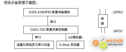

¢ò¡¢ÏÖ³¡¼ÆÁ¿ÒDZí»ò±äËÍÆ÷Êä³öΪ´®¿Ú¼°4-20mAÄ£ÄâÁ¿ÐźŵÄÖ÷ÒªÅäÖãº
¢ò.1¡¢DATA-6106GPRSÊý¾Ý´«ÊäÄ£¿é£º1Ì×
DATA-7203Êý¾Ý²É¼¯¿ØÖÆÆ÷£º1Ì×
²úÆ·¹¦ÄÜ£º¾ß±¸¶àÏÄÜ£¬ÔÚ±¾ÏµÍ³ÖÐÖ÷Òª²É¼¯Á÷Á¿ÒÇ±í¼°4-20mAÊä³öµÄ±äËÍÆ÷Êý¾Ý£»Í¬Ê±¾ß±¸8λÊýÂëÏÔʾ£¬¿ÉÏÖ³¡²ì¿´¡£
½ðÊô·À»¤Ï䣺1Ì×

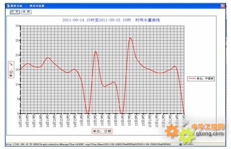

¢Ù¡¢Êý¾ÝÏÔʾ¹¦ÄÜ£º½«Ç°¶Ë¸÷¸ö¼à²âµãµÄÊý¾ÝÔÚ¼à²âÖÐÐĵļÆËã»úÉÏÏÔʾ¡£
¢Ú¡¢´æ´¢¹¦ÄÜ£º¸÷ÖÖ±»¼à²âµÄÊý¾Ý±»´æµ½Êý¾Ý¿â¡£
¢Û¡¢²éѯ¹¦ÄÜ£ºÖ§³Ö¿Í»§²éѯ¸÷ÖÖÀúÊ·Êý¾Ý¡£
¢Ü¡¢Ö÷¶¯Õٲ⹦ÄÜ£º¼à²âÖÐÐÄ¿ÉÒÔÖ÷¶¯ÎÊѯÿ¸ö¼à²âµãµÄÊý¾Ý¡£
