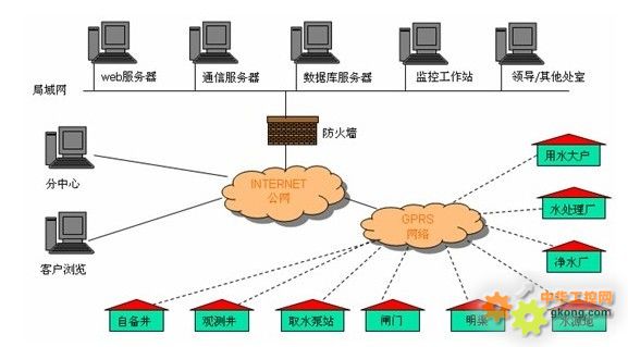

---ϵͳĿ±ê---
 ¸ÃϵͳÊÇרÃÅΪˮÎñ²¿ÃÅ¿ª·¢µÄË®×ÊÔ´¹ÜÀíϵͳ¡£Ëü¼¯Á÷Á¿¼à²â¡¢Ë®Î»¼à²â¡¢Ô¶³Ì¿ØÖÆ¡¢IC¿¨Ô¤ÊÕË®·ÑµÈ¶à¹¦ÄÜÓÚÒ»Ì壬ÊÇĿǰ¹úÄÚË®ÎñÐÐÒµÖÐÏȽøµÄϵͳ½â¾ö·½°¸¡£¸ÃϵͳΪÓÐЧ±£»¤Ë®×ÊÔ´¡¢ºÏÀíÀûÓÃË®×ÊÔ´¡¢¼ÓÇ¿ÆóÒµµÄ½ÚË®Òâʶ·¢»ÓÁËÖØÒª×÷Óá£
---ϵͳ×é³É---
¡ô ¼à¿ØÖÐÐÄ£º
   Ö÷ÒªÓ²¼þ£º·þÎñÆ÷¡¢Êý¾ÝרÏß¡¢Â·ÓÉÆ÷µÈ¡£
   Ö÷ÒªÈí¼þ£º²Ù×÷ϵͳÈí¼þ¡¢Êý¾Ý¿âÈí¼þ¡¢Ë®×ÊԴʵʱ¼à¿ØÓë¹ÜÀíϵͳÈí¼þ¡¢·À»ðǽÈí¼þ
¡ô ͨÐÅÍøÂ磺ÖйúÒÆ¶¯¹«Ë¾GPRSÎÞÏßÍøÂç¡£
¡ô ÖÕ¶ËÉ豸£ºË®×ÊÔ´²â¿ØÖÕ¶Ë¡¢ÎÞÏß³­±íÆ÷¡£
¡ô ²âÁ¿É豸£ºË®±í¡¢Á÷Á¿¼Æ¡¢Ë®Î»¼Æ¡¢ÓêÁ¿¼Æ¡¢Ë®ÖʼƵȡ£
---ϵͳ¹¦ÄÜ---
¡ô ¸ÃϵͳÓɶà¸ö×Óϵͳ×é³É£¬¿É·Ö±ð²¢ÈëË®×ÊÔ´ÐÅÏ¢»¯¹ÜÀíϵͳ¡£
¡ô ϵͳ¹¦ÄÜÄ£¿é»¯Éè¼Æ£¬Âú×㲻ͬ¿Í»§ÐèÇó¡£
¡ô ÖÐÐÄ¼à¿ØÓë¹ÜÀíÈí¼þ²ÉÓÃB/S½á¹¹£¬Ö§³Ö¾ÖÓòÍøºÍINTERNETÍøÉÏä¯ÀÀ¡¢²Ù×÷¡£
¡ô ²Ù×÷Õß¼¶±ð²»Í¬£¬ÏµÍ³ÊÚÓèµÄȨÏÞ²»Í¬¡£
¡ô ±»ÊÚȨÓû§¿ÉÔÚÍøÂçÉϲéѯˮÁ¿¡¢Ë®ÖÊ¡¢É豸״̬¡¢¹©µç״̬µÈÊý¾Ý¡£
¡ô ϵͳ֧³ÖÔ¶³Ì¿ØÖƽûÖ¹/ÔÊÐíÓÃË®»§È¡Ë®¡£
¡ô ϵͳ֧³Ö×Ô¶¯¿ØÖƽûÖ¹/ÔÊÐíÓÃË®»§È¡Ë®¡£
¡ô Ö§³Ö±¾¹«Ë¾Ë®×ÊÔ´²â¿ØÖÕ¶Ë£¬¼æÈÝÆäËû³§¼Ò²â¿ØÖÕ¶Ë¡£
¡ô ϵͳ֧³ÖÖ÷¶¯ÎÊѯºÍÖ÷¶¯Éϱ¨·½Ê½£¬Éϱ¨Ê±¼ä¼ä¸ô¿ÉÉèÖá£
¡ô ϵͳ֧³ÖÊ¡¡¢ÊС¢ÇøÏØÈý¼¶¹ÜÀíģʽ¡£
¡ô ÖÐÐÄÊý¾Ý¿â¿É´æ´¢ËùÓмà²âÊý¾Ý¡¢±¨¾¯Êý¾Ý¡¢²Ù×÷Êý¾Ý¡£
¡ô ϵͳ֧³ÖÉ豸¹ÜÀí¡¢ÊշѹÜÀí¡¢É豸²ÎÊýÔ¶³ÌÉèÖá£
¡ô ϵͳ֧³ÖGISµØÀíÐÅϢϵͳ¡£
¡ô ϵͳ֧³ÖIC¿¨ÊÛË®ºÍÔ¶³Ì³äÖµ¡£
¡ô ϵͳԤÁôÓëÆäËüϵͳµÄÊý¾Ý½Ó¿Ú¡£
¡ô ϵͳ֧³Ö¼à²âÊý¾Ý¡¢±¨¾¯Êý¾Ý¡¢²Ù×÷Êý¾ÝµÄ¼Ç¼¡¢Í³¼Æ¡¢·ÖÎö¡¢¶Ô±È¡¢Êä³ö¡¢´òÓ¡¡£
¡ô ϵͳ֧³ÖÉú³ÉÀúÊ·Êý¾ÝÇúÏß¡£
¡ô ²â¿ØÖÕ¶ËÖ§³Ö¶à¸ö¼à¿ØÖÐÐļà²â¡£
¡ô ϵͳ²ÉÓÃGPRSÎÞÏßͨÐÅ·½Ê½£¬Ö§³ÖÆäËüͨÐÅ·½Ê½¡£
¡ô ϵͳ֧³ÖUDP¡¢TCP/IPͨÐÅЭÒé¡£
¡ô ϵͳÈí¼þÖ§³Ö²»Í¬³§¼ÒÉú²úµÄ²â¿ØÖÕ¶Ë¡£
¡ô ²â¿ØÖÕ¶ËÖ§³Ö²»Í¬³§¼ÒÉú²úµÄÂö³åË®±í¡¢Á÷Á¿¼Æ¡¢Ë®Öʼơ¢Ë®Î»¼ÆµÈ¼ÆÁ¿²âÁ¿É豸¡£
¡ô ²â¿ØÖն˾߱¸ÏÖ³¡Êý¾Ý²É¼¯¡¢Êý¾Ý´æ´¢¡¢Êý¾ÝÏÔʾ¡¢Ô¶³Ì¸æ¾¯µÈ¹¦ÄÜ¡£
¡ô ²â¿ØÖն˾߱¸×Ô¶¯¿ØÖÆ/Ô¶³Ì¿ØÖÆÓÃË®µ¥Î»½ûÖ¹/ÔÊÐíȡˮ¹¦ÄÜ¡£
¡ô ²â¿ØÖÕ¶ËÖ§³ÖÔ¶³Ìά»¤¡£
---ÏµÍ³ÌØµã---
¡ô Îȶ¨¿É¿¿£º¸ÃϵͳרÃÅΪˮÎñ²¿ÃÅÉè¼Æ£¬×¨ÒµÐÔÇ¿£¬ÔÚÈ«¹úÒÑÅúÁ¿Ê¹Ó㬾ßÓкܸߵĿɿ¿ÐÔ¡£
¡ô ¼¼ÊõÏȽø£º¸Ãϵͳ¼¯¼ÆËã»ú¼¼Êõ¡¢Èí¼þ¼¼Êõ¡¢IC¿¨¼¼Êõ¡¢GPRSͨÐż¼Êõ¡¢²â¿Ø¼¼Êõ¡¢¼ÆÁ¿¼¼ÊõÓÚÒ»Ì壬¹úÄÚ´¦ÓÚÏȽøË®
ƽ¡£
¡ô ʵÓÃÐÔÇ¿£ºË®Îñ²¿ÃÅ¿ÉÊµÊ±ÕÆ¿Ø±¾µØÇøË®×ÊÔ´×´¿ö£¬¼Óǿˮ×ÊÔ´·Ñ»ØÊÕÁ¦¶È£¬ºÏÀíµ÷¶ÈʹÓÃË®×ÊÔ´¡£
¡ô Áé»îÐԺãºÕë¶Ô²»Í¬µÄÐèÇóÑ¡ÔñÈí¼þ¹¦ÄÜÄ£¿é¡¢²â¿ØÖÕ¶Ë¡¢¼ÆÁ¿²âÁ¿É豸¡£
¡ô ͨÓÃÐԸߣº²â¿ØÖÕ¶Ëͨ¹ýÁ˹ú¼ÒË®Àû²¿Ë®×ÊÔ´¼à²âÊý¾Ý´«Êä¹æÔ¼£¨SZY206-2012£©¼ì²â¡£
---ÖÕ¶ËÑ¡ÓÃ---
¡ô Ô¶³Ì¼à¿Ø×Ô±¸¾®¡¢È¡Ë®±Ãվʱ£¬¸ù¾ÝËù¼à²âÄÚÈÝÑ¡ÅäË®×ÊÔ´²â¿ØÖÕ¶Ë£»Ð½¨È¡Ë®µãÍÆ¼öʹÓÃÖÇÄÜË®±ÃÆô¶¯¹ñ¡£
¡ô Ö»¼à²âˮλ¡¢Ë®ÖÊ£¬ÏÖ³¡Óй©µçÌõ¼þ£¬Ñ¡ÓÃË®×ÊÔ´²â¿ØÖÕ¶Ë£»ÎÞ¹©µçÌõ¼þ£¬¼Ó×°Ì«ÑôÄÜµç³Ø°åºÍÐîµç³Ø£¬»ò²ÉÓÃµç³Ø¹©µçÎÞÏß³­±íÆ÷¡£
¡ô Ö»¶ÁÈ¡Á÷Á¿ÐÅÏ¢£¬Êý¾ÝÉϱ¨ÆµÂÊÒªÇó¸ßʱѡÓÃË®×ÊÔ´²â¿ØÖÕ¶Ë£»Éϱ¨ÆµÂÊÒªÇ󲻸ßʱѡÓÃµç³Ø¹©µçÎÞÏß³­±íÆ÷¡£
---¼ÆÁ¿²âÁ¿É豸ѡÓÃ---
¡ô ¸ù¾ÝÐèÒª²âÁ¿ÄÚÈݺÍͶ×ʼƻ®Ñ¡ÓüÆÁ¿¡¢²âÁ¿É豸¡£
¡ô ÐźÅÊä³ö½¨ÒéʹÓ㺴®¿Ú¡¢Âö³å¡¢4-20mA±ê×¼Ðͺš£
¡ô ÏÖ³¡ÎÞ¹©µçÌõ¼þʱ£¬½¨ÒéÑ¡ÓÃµç³Ø¹©µç¼ÆÁ¿¡¢²âÁ¿É豸¡£
