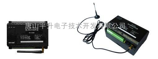

²úÆ·Ãû³Æ£º µÍ¹¦ºÄË®ÎÄË®ÓêÇéÒ£²âÖÕ¶Ë»úRTU
ÐÍ ºÅ£º DATA-6301
---¸ÅÊö---
    Ë®ÎÄÒ£²âϵͳ²âµã·Ö²¼¹ã£¬ÇÒ´ó¶à»·¾³¶ñÁÓ£¬¾ßÓÐÎÞµçÔ´¡¢²»Ò˲¼ÏßµÈÌØµã£¬ÌÆÉ½Æ½Éýµç×Ó¼¼Êõ¿ª·¢ÓÐÏÞ¹«Ë¾Éú²úµÄ DATA-6301µÍ¹¦ºÄË®ÎÄÒ£²âÖÕ¶Ë»ú£¬Æ½¾ù¹¤×÷µçÁ÷<10mA£¬¹¦ºÄµÍ£¬Ìå»ýС£¬ÌرðÊÊÓÃÓÚË®ÎÄÒ£²âϵͳ̫ÑôÄܹ©µç·½Ê½µÄÏÖ³¡Ó¦Ó㬿ɴó´ó½µµÍÌ«ÑôÄܹ©µç³É±¾¡£
Ë®ÎÄÒ£²âÖÕ¶Ë»ú½éÉÜ£º
    Ò£²âÖÕ¶ËRTU£¨µÍ¹¦ºÄË®ÎÄË®ÓêÇéÒ£²âÖÕ¶Ë»ú£©¼¯Êý¾Ý²É¼¯¡¢¿ØÖÆ¡¢GPRSÎÞÏßÔ¶³ÌͨÐŵȹ¦ÄÜÓÚÒ»Ì壬¿É½ÓÈëÓêÁ¿¼Æ¡¢Ë®Î»¼Æ¡¢ÕÕÏà»úµÈ¸÷ÖÖÖÇÄÜÒDZíºÍ±äËÍÆ÷£¬·ûºÏÖлªÈËÃñ¹²ºÍ¹úË®ÀûÐÐÒµ±ê×¼£¨SL 427-2008£©¡¢¡¶Ë®ÇéÐÅÏ¢±àÂë¡·¡¢¡¶Ë®ÎIJâÊÔ´úÂë±àÖÆµ¼Ôò¡·£¬Îª¼°Ê±¡¢×¼È·¡¢ÓÐЧµØ´«ÊäʵʱˮÇéÐÅÏ¢£¬¸üºÃµØÎª·ÀÑ´¿¹ºµ¡¢Ë®×ÊÔ´¹ÜÀíºÍ¹úÃñ¾­¼Ã½¨Éè·þÎñ×ö³öÖØÒª¹±Ïס£
---¹¦ÄÜÌØµã---
    1¡¢¹¤×÷µçÁ÷µÍ£ºGPRSʵʱÔÚÏߣ¬Æ½¾ù¹¤×÷µçÁ÷<10mA¡£
    2¡¢Êý¾Ý´æ´¢ÈÝÁ¿´ó£º±¾»úÑ­»·´æ´¢¼à²âÊý¾Ý£¬µôµç²»¶ªÊ§£¬´æ´¢ÈÝÁ¿£º4M¡£
    3¡¢Î¬»¤·½±ã£ºÖ§³ÖÔ¶³Ì²ÎÊýÉèÖã¬Ô¶³ÌÈí¼þÉý¼¶¡£
    4¡¢Ìå»ýС£ºÍâÐͳߴç145¡Á100¡Á65 mm
    5¡¢²ÉÓÃÆ½ÉýͨÐÅЭÒ飬֧³Ö͸Ã÷´«Êä¡£
    6¡¢Ö§³ÖÓë¶àÖÐÐĽøÐÐÊý¾ÝͨÐÅ¡£
    7¡¢ÌṩÉÏλ»ú¼à¿ØÈí¼þƽ̨£¬Ò²¿Éͨ¹ýÌṩ¶¯Ì¬Á¬½Ó¿â¡¢OPC½Ó¿ÚÈí¼þµÈÐÎʽ֧³ÖÓû§×ÔÐпª·¢Èí¼þϵͳ¡£

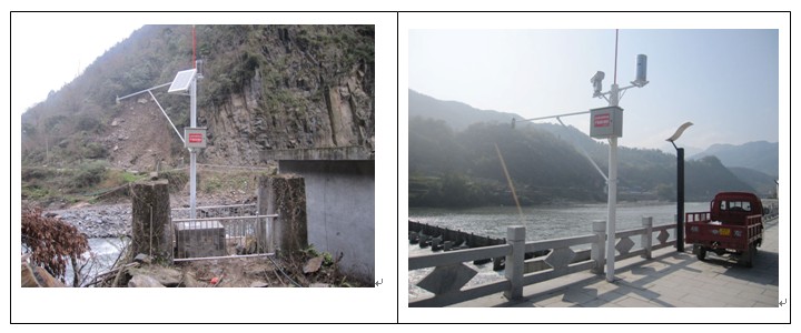

---ÏÖ³¡°²×°Õ¹Ê¾---
