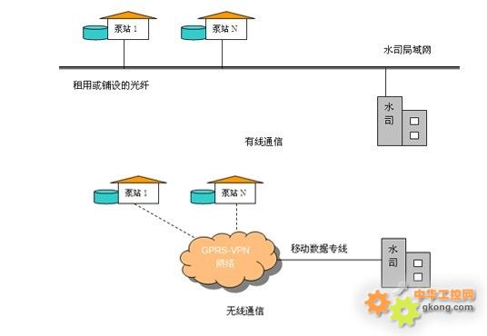

ͨÐÅÆ½Ì¨³£ÓÃÁ½ÖÖ£¬Ò»ÊÇÓÐÏßͨÐÅ£ºÃ¿¸ö¼Óѹ±ÃÕ¾Óëˮ˾֮¼ä×âÓùâÏËͨÐÅ£¬µ÷¶ÈÖÐÐÄ¡¢±ÃÕ¾¼à¿ØÖÐÐÄ¡¢¸÷Ö°Äܲ¿ÃÅÖ®¼äͨ¹ý¾ÖÓòÍøÍ¨ÐÅ£¬¸ÃͨÐÅÆ½Ì¨¿É´«ÊäÁ¬ÐøÍ¼Ïñ¡£¶þÊÇÎÞÏßͨÐÅ£ºÃ¿¸ö¼Óѹ±ÃÕ¾Óëµ÷¶ÈÖÐÐÄÖ®¼äͨ¹ýGPRSÎÞÏßÍøÂçͨÐÅ£¬µ÷¶ÈÖÐÐÄ¡¢±ÃÕ¾¼à¿ØÖÐÐÄ¡¢¸÷Ö°Äܲ¿ÃÅÖ®¼äͨ¹ý¾ÖÓòÍøÍ¨ÐÅ£¬¸ÃͨÐÅÆ½Ì¨²»ÄÜ´«ÊäÁ¬ÐøÍ¼Ïñ¡£

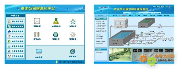

¡ô ¹âÏËͨÐÅʱ£¬Ö§³ÖÊÓÆµÔÚÏß¼àÊÓ±Ãվȫ¾°¡¢µçÆø¿ØÖÆÊÒµÈÖØÒª¹¤Î»£¬ÊÓÆµ¿É»Ø·Å¡£
¡ô ÏÖ³¡³öÏÖµçÁ÷µçѹ³¬ÏÞ¡¢Ë®Î»³¬ÏÞ¡¢É豸±£»¤µÈ×´¿öʱ£¬¼à¿ØÖÐÐÄ¿ÉÉù¹â±¨¾¯¡£
¡ô Ö§³Ö¸÷ÖÖ¼à²âÐÅÏ¢¡¢¿ØÖÆÐÅÏ¢¡¢±¨¾¯ÐÅÏ¢¡¢²Ù×÷ÐÅÏ¢µÄ´æ´¢ºÍ²éѯ¡£
¡ô Éú³É¸÷ÖÖÊý¾Ý±¨±í¼°Êý¾ÝÇúÏß¡£
