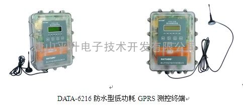

²úÆ·Ãû³Æ£º ˮλ¼à²âÉ豸¡¢µÍ¹¦ºÄ¹¤Òµ¼¶gprs rtuÄ£¿é
ÐÍ ºÅ£º DATA-6216
Æ· ÅÆ£º 7006
---¸ÅÊö---
   ˮλ¼à²âϵͳ²âµã·Ö²¼¹ã£¬ÇÒ´ó¶à»·¾³¶ñÁÓ£¬¾ßÓÐÎÞµçÔ´¡¢²»Ò˲¼ÏßµÈÌØµã£¬ÌÆÉ½Æ½Éýµç×Ó¼¼Êõ¿ª·¢ÓÐÏÞ¹«Ë¾Éú²úµÄ DATA-6216·ÀË®Ð͵͹¦ºÄGPRS²â¿ØÖÕ¶Ë£¬Æ½¾ù¹¤×÷µçÁ÷<10mA£¬¹¦ºÄµÍ£¬Ìå»ýС£¬¼È¿É²ÉÓÃµç³Ø×鹩µç·½Ê½£¬Ò²¿É²ÉÓÃÌ«ÑôÄܹ©µç·½Ê½¡£

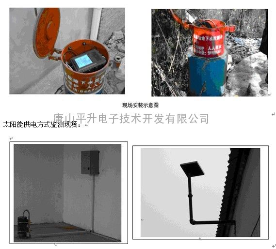

---ÏÖ³¡Í¼Æ¬---
µç³Ø¹©µç·½Ê½¼à²âÏÖ³¡£º
