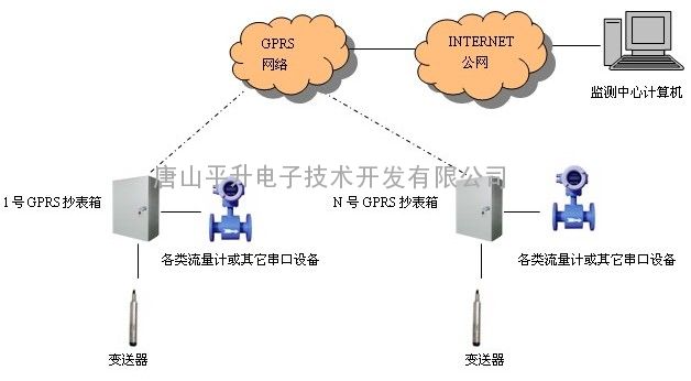

1¡¢ÏµÍ³×é³É
   GPRSÁ÷Á¿¼ÆÎÞÏßÔ¶³Ì³­±íϵͳÓɳ­±íÖÐÐÄ¡¢Í¨ÐÅÍøÂç¡¢ÏÖ³¡³­±íÉ豸¡¢ÏÖ³¡¼ÆÁ¿²âÁ¿¼°¿ØÖÆÉ豸ËIJ¿·Ö×é³É¡£
   ³­±íÖÐÐÄ£ºÓÉÖÐÐÄ·þÎñÆ÷¡¢ÉÏλ»ú³­±íÈí¼þµÈ×é³É¡£
   Í¨ÐÅÍøÂ磺¹«Íø¿í´ø£¨¹Ì¶¨IP£©+ ÖйúÒÆ¶¯GPRSÍøÂ磬֧³ÖÆäËü³£ÓÃ×éÍøÐÎʽ¡£
   ÏÖ³¡³­±íÉ豸£ºGPRS³­±íÖÕ¶Ë£¨Êе繩µç£©£»²»¾ß±¸Êе繩µçÌõ¼þµÄÏÖ³¡£¬¿ÉÑ¡ÓÃÌ«ÑôÄܹ©µç+GPRSµÍ¹¦ºÄ²â¿ØÖÕ¶Ë»òµç³Ø¹©µçÐÍGPRS΢¹¦ºÄ²â¿ØÖÕ¶Ë¡£
   ÏÖ³¡¼ÆÁ¿²âÁ¿¼°¿ØÖÆÉ豸£º¸÷ÖÖÁ÷Á¿¼Æ¡¢¸÷Àà±äËÍÆ÷¡¢PLCÉ豸µÈ¡£

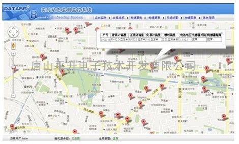

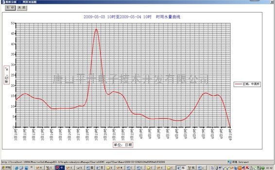

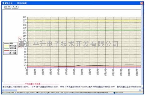

   ³­±íÖÐÐÄÉ豸ÓÉÊý¾Ý·þÎñÆ÷¼°ÉÏλ»úÈí¼þ×é³É¡£·þÎñÆ÷Éϰ²×°²Ù×÷ϵͳÈí¼þ¡¢Êý¾Ý¿âÈí¼þ¡¢³­±íϵͳÈí¼þ¡£Èí¼þ²ÉÓÃB/S½á¹¹Éè¼Æ£¬¾ß±¸ÏµÍ³ÐÅÏ¢¹ÜÀí¡¢»ù´¡ÐÅÏ¢¹ÜÀí¡¢Êý¾Ý²éѯ¹ÜÀí¡¢Í³¼Æ±¨±í¡¢·ÖÎöÇúÏß¡¢¸ß¼¶·ÖÎö¹ÜÀíµÈ¹¦ÄÜ£¬Ò²¿É¸ù¾ÝÓû§ÐèÒªÐ޸ĻòÔö¼Ó¹¦ÄÜ¡£
----Èí¼þ½çÃæÕ¹Ê¾----

   ³­±íÖÐÐľ߱¸¿í´ø£¨ÀàÐÍ£º¹âÏË¡¢ÍøÏß¡¢ADSLµÈ£©£¬²¢°ó¶¨¹Ì¶¨IP£¬ÏÖ³¡Ê¹ÓÃGPRS³­±íÖÕ¶Ë¡£ÖÐÐÄÊý¾Ý·þÎñÆ÷¿ÉÒÔÓë¶à¸öÏÖ³¡GPRS³­±íÖն˽øÐÐÊý¾ÝͨѶ£¬1¸öÏÖ³¡GPRS³­±íÖÕ¶ËÒ²¿ÉÒÔÓë¶à¸öÊý¾ÝÖÐÐĽøÐÐÊý¾ÝͨѶ¡£

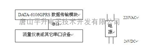

   1) ÏÖ³¡¼ÆÁ¿ÒDZíÊä³öÐźÅΪRS232»òRS485´®¿ÚÊý×ÖÐźţº
      DATA-6106GPRSÊý¾Ý´«ÊäÄ£¿é£º1Ìס£(²úÆ·¹¦ÄÜ£º½«´®¿Ú½ÓÊÕµ½µÄÊý×ÖÐźţ¬Í¨¹ýGPRSÍøÂç´«Êäµ½ÖÐÐÄ·þÎñÆ÷ÉÏ¡££©
      ÆäËüÅä¼þ£¨¿ª¹ØµçÔ´¡¢¿Õ¿ª¡¢²å×ù¡¢½ÓÏß¶Ë×ӵȣ©£º1Ìס£
      ½ðÊô·À»¤Ï䣺1Ìס£
      ÏÖ³¡É豸ԭÀíʾÒâͼ£º

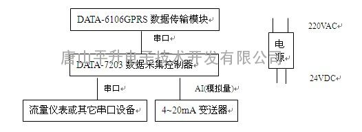

   2£©ÏÖ³¡¼ÆÁ¿ÒÇ±í¡¢±äËÍÆ÷Êä³öΪ´®¿Ú»ò4-20mAÄ£ÄâÁ¿Ðźţº
      DATA-6106GPRSÊý¾Ý´«ÊäÄ£¿é£º1Ìס£(²úÆ·¹¦ÄÜ£º½«´®¿Ú½ÓÊÕµ½µÄÊý×ÖÐźţ¬Í¨¹ýGPRSÍøÂç´«Êäµ½ÖÐÐÄ·þÎñÆ÷ÉÏ¡£)
      DATA-7203Ë®×ÊÔ´¿ØÖÆÆ÷£º1Ìס£(²úÆ·¹¦ÄÜ£º²É¼¯Á÷Á¿ÒDZí»ò±äËÍÆ÷µÄÊä³öÐźţ»Í¬Ê±¾ß±¸8λÊýÂëÏÔʾ£¬¿ÉÏÖ³¡²ì¿´¡££©
      ÆäËüÅä¼þ£º(¿ª¹ØµçÔ´¡¢¿Õ¿ª¡¢²å×ù¡¢½ÓÏß¶Ë×ӵȣ©£º1Ìס£
      ½ðÊô·À»¤Ï䣺1Ìס£
      ÏÖ³¡É豸ԭÀíʾÒâͼ£º
