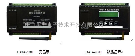

    Ë®Îļà²âϵͳ²âµã·Ö²¼¹ã£¬ÇÒ´ó¶à»·¾³¶ñÁÓ£¬¾ßÓÐÎÞµçÔ´¡¢²»Ò˲¼ÏßµÈÌØµã£¬ÌÆÉ½Æ½Éýµç×Ó¼¼Êõ¿ª·¢ÓÐÏÞ¹«Ë¾Éú²úµÄ DATA-6301GPRSµÍ¹¦ºÄ²â¿ØÖÕ¶Ë£¬Æ½¾ù¹¤×÷µçÁ÷<10mA£¬¹¦ºÄµÍ£¬Ìå»ýС£¬ÌرðÊÊÓÃÓÚË®Îļà²âϵͳ̫ÑôÄܹ©µç·½Ê½µÄÏÖ³¡Ó¦Ó㬿ɴó´ó½µµÍÌ«ÑôÄܹ©µç³É±¾¡£
Ò£²âÖÕ¶ËÉ豸½éÉÜ£º
    Ò£²âÖÕ¶Ë£¨µÍ¹¦ºÄÒ£²âÖÕ¶Ë»ú£©¼¯Êý¾Ý²É¼¯¡¢¿ØÖÆ¡¢GPRSÎÞÏßÔ¶³ÌͨÐŵȹ¦ÄÜÓÚÒ»Ì壬¿É½ÓÈëÓêÁ¿¼Æ¡¢Ë®Î»¼Æ¡¢ÕÕÏà»úµÈ¸÷ÖÖÖÇÄÜÒDZíºÍ±äËÍÆ÷£¬·ûºÏÖлªÈËÃñ¹²ºÍ¹úË®ÀûÐÐÒµ±ê×¼£¨SL 427-2008£©¡¢¡¶Ë®ÇéÐÅÏ¢±àÂë¡·¡¢¡¶Ë®ÎIJâÊÔ´úÂë±àÖÆµ¼Ôò¡·£¬Îª¼°Ê±¡¢×¼È·¡¢ÓÐЧµØ´«ÊäʵʱˮÇéÐÅÏ¢£¬¸üºÃµØÎª·ÀÑ´¿¹ºµ¡¢Ë®×ÊÔ´¹ÜÀíºÍ¹úÃñ¾­¼Ã½¨Éè·þÎñ×ö³öÖØÒª¹±Ïס£
---²úÆ·ÌØµã---
1¡¢Êý¾Ý²É¼¯¡¢´«ÊäÒ»Ì廯Éè¼Æ¡£
2¡¢GPRSʵʱÔÚÏß¹¦ºÄµÍ£¬ÔÚÏ߯½¾ùµçÁ÷¡Ü10mA¡£
3¡¢¿ÉÑ¡ÅäË®×ÊÔ´¼à²âÊý¾Ý´«Êä¹æÔ¼¡¢Ë®Îļà²âÊý¾ÝͨÐŹæÔ¼µÈ¡£
4¡¢Ö§³Ö¸÷¼Ò×é̬Èí¼þºÍÓû§×ÔÐпª·¢Èí¼þϵͳ¡£
---¼¼Êõ²ÎÊý---
Ó²¼þÅäÖãº6·PI¡¢4·DI¡¢4·AI¡¢3·DO¡¢2·´®¿Ú¡£
´æ´¢ÈÝÁ¿£º4M¡£
¹©µçµçÔ´£º10V¡«30V DC¡£
¹¦    ºÄ£º´ý»úµçÁ÷£¼0.1mA/12V£»
ÔÚÏßµçÁ÷¡Ü6mA/12V£»
·¢Ë͵çÁ÷¡Ü60mA/12V£»
ʵʱÔÚÏ߯½¾ùµçÁ÷¡Ü10mA/12V¡£
¹¤×÷»·¾³£ºÎ¶ȣº-40¡«+85¡æ£»Êª¶È£º¡Ü95%¡£
°²×°·½Ê½£ºµ¼¹ìʽ¡£
ÍâÐγߴ磺145x100x65mm¡£
---²úÆ·¹¦ÄÜ---
    ͨÐŹ¦ÄÜ£ºÖ§³ÖGPRS¡¢¶ÌÏûÏ¢¡¢ÎÀÐǵȶàÖÖͨѶ·½Ê½£»
             Ö§³ÖÓë¶àÖÐÐĽøÐÐÊý¾ÝͨÐÅ£»
             Ö§³ÖʵʱÔÚÏß¡¢¶¨Ê±»½ÐÑÁ½ÖÖ¹¤×÷ģʽ¡£
    ²É¼¯¹¦ÄÜ£º²É¼¯Ë®Î»¡¢ÓêÁ¿±äËÍÆ÷µÄ±ê×¼Ðźţ»
              ²É¼¯Á÷Á¿¼Æ¡¢Âö³å±íµÄÁ÷Á¿Êý¾Ý£»
              ²É¼¯Ë®±Ã»ò·§ÃÅÔËÐÐ״̬¡¢É豸¹©µç״̬ºÍÏäÃÅ¿ª¹Ø×´Ì¬¡£
    ͼƬץÅŦÄÜ£º¿ÉÍâ½Ó¹¤ÒµÕÕÏà»ú£¬½øÐÐͼƬץÅÄ¡£
    ¿ØÖƹ¦ÄÜ£ºÖ§³Ö×Ô¶¯¿ØÖÆ¡¢Ô¶³Ì¿ØÖÆË®±Ã¡¢·§ÃŵȿØÖÆÉ豸¡£
    Ô¶³Ì¹ÜÀí¹¦ÄÜ£ºÖ§³ÖÔ¶³Ì²ÎÊýÉèÖᢳÌÐòÉý¼¶¡£
    ±¨¾¯¹¦ÄÜ£º¼à²âÊý¾ÝÔ½ÏÞ£¬Á¢¼´Éϱ¨¸æ¾¯ÐÅÏ¢¡£
    ´¢´æ¹¦ÄÜ£º±¾»úÑ­»·´æ´¢¼à²âÊý¾Ý£¬µôµç²»¶ªÊ§¡£
---ÓëÒ»°ã¹¦ºÄµÄGPRS²â¿ØÉ豸ÔÚÌ«ÑôÄܹ©µç³É±¾·½ÃæµÄ±È½Ï---
    1¡¢Ì«ÑôÄÜµç³Ø°åºÍÐîµç³ØµÄ³É±¾±È½Ï
       °´°ë¸öÔÂÁ¬ÐøÒõÓêÌì¡¢ÏÖ³¡É豸ÓÉÌ«ÑôÄÜµç³Ø°å+Ðîµç³Ø·½Ê½¹©µç£¬±È½ÏÈçÏ£º
       Ñ¡ÓÃÒ»°ã¹¦ºÄµÄ²â¿ØÉ豸£º¿É³äµçÐîµç³ØÈÝÁ¿Ñ¡ÔñΪ>65AH£»Ì«ÑôÄÜµç³Ø°åÑ¡Ôñ¹¦ÂÊΪ>50W£»
       Ñ¡ÓÃGPRSµÍ¹¦ºÄ²â¿ØÖÕ¶Ë£º¿É³äµçÐîµç³ØÈÝÁ¿Ñ¡ÔñΪ<12AH£»Ì«ÑôÄÜµç³Ø°åÑ¡Ôñ¹¦ÂÊΪ<10W£»

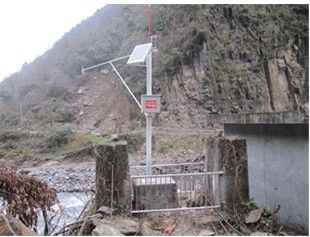

---ÏÖ³¡°²×°Õ¹Ê¾---
