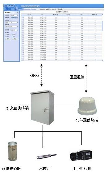

1¡¢ÏµÍ³×é³É
    ˮλÓêÁ¿Ò£²âϵͳÓɼà²âÖÐÐÄ¡¢Í¨ÐÅÍøÂ硢ǰ¶Ë¼à²âÉ豸¡¢²âÁ¿É豸ËIJ¿·Ö×é³É¡£
    ¡ô ¼à²âÖÐÐÄ£ºÓÉ·þÎñÆ÷¡¢¹«Íø×¨Ïߣ¨»òÒÆ¶¯×¨Ïߣ©¡¢Ë®Îļà²âϵͳÈí¼þ×é³É¡£
    ¡ô Í¨ÐÅÍøÂ磺GPRS/¶ÌÏûÏ¢/±±¶·ÎÀÐÇ¡¢Internet¹«Íø/ÒÆ¶¯×¨Ïß¡£
    ¡ô ǰ¶Ë¼à²âÉ豸£ºË®Îļà²âÖÕ¶Ë¡£
    ¡ô ²âÁ¿É豸£ºÓêÁ¿´«¸ÐÆ÷¡¢Ë®Î»¼Æ¡¢¹¤ÒµÕÕÏà»ú»òÆäËüÒDZí±äËÍÆ÷¡£

3¡¢Í¨ÐÅÍøÂç
¼à²âÖÐÐľ߱¸¿í´øÍøÂ磨ÀàÐÍ£º¹âÏË¡¢ÍøÏß¡¢ADSLµÈ£©£¬²¢°ó¶¨¹Ì¶¨IP¡£
ǰ¶Ë¼à²âÉ豸¿É²ÉÓÃGPRS¡¢¶ÌÏûÏ¢»ò±±¶·ÎÀÐǵȶàÖÖͨѶ·½Ê½Ïò¼à²âÖÐÐÄ´«ÊäÊý¾Ý¡£
4¡¢Ç°¶Ë¼à²âÉ豸
    ¡ô ²ÉÓó¬µÍ¹¦ºÄÉè¼Æ£¬ºËÐIJúÆ·Ñ¡ÓÃGPRSµÍ¹¦ºÄ²â¿ØÖÕ¶Ë£¬¿É´ó´ó¼õÉÙÌ«ÑôÄܹ©µç³É±¾£¬Í¬Ê±½µµÍÊ©¹¤ÄѶȡ£
    ¡ô Ö§³ÖGPRS¡¢¶ÌÏûÏ¢¡¢±±¶·ÎÀÐǵȶàÖÖÎÞÏßͨѶ·½Ê½¡£
    ¡ô Ö§³ÖÓë¶àÖÐÐĽøÐÐÊý¾ÝͨÐÅ¡£
    ¡ô GPRSʵʱÔÚÏß´«ÊäÊý¾Ýʱ£¬¿ÉÉ趨¸÷Ïî¼à²âÊý¾ÝµÄÉÏ¡¢ÏÂÏÞ±¨¾¯Öµ£¬Êý¾ÝÔ½ÏÞʱÖ÷¶¯Éϱ¨¡£
    ¡ô ά»¤·½±ã£¬ÖÕ¶ËÖ§³Ö¾ÍµØ/Ô¶³ÌÉ趨¹¤×÷²ÎÊý£¬Ö§³Ö¾ÍµØ/Ô¶³ÌÉý¼¶É豸³ÌÐò¡£
    ¡ô ÌúÖÆ/²»Ðâ¸Ö·À»¤ÍâÏä¿ÉÑ¡¡£
    ¡ô ¿É¶¨Ê±Îª±äËÍÆ÷¹©µç¡£
    ¡ô ¿ÉÊä³ö¿ª¹ØÁ¿¿ØÖÆÐźţ¬ÊµÏÖÉ豸µÄÔ¶³Ì¿ØÖÆ¡£
    ¡ô ¿É½ÓÈ빤ҵÕÕÏà»ú£¬¶¨Ê±¡¢Òì³£Çé¿ö¶ÔÏÖ³¡½øÐÐÅÄÕÕ£¬½«ÕÕÆ¬·¢Ë͸ø¼à¿ØÖÐÐÄ¡£
    ¡ô ·ûºÏ¡¶Ë®Îļà²âÊý¾ÝͨÐŹæÔ¼¡·¡¢¡¶Ë®ÇéÐÅÏ¢±àÂë¡·ºÍ¡¶Ë®ÎIJâÕ¾´úÂë±àÖÆµ¼Ôò¡·µÈË®ÎÄÐÐÒµ¹æ·¶¡£

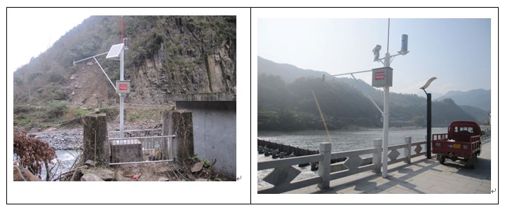

6¡¢ÏÖ³¡°²×°Í¼Æ¬
