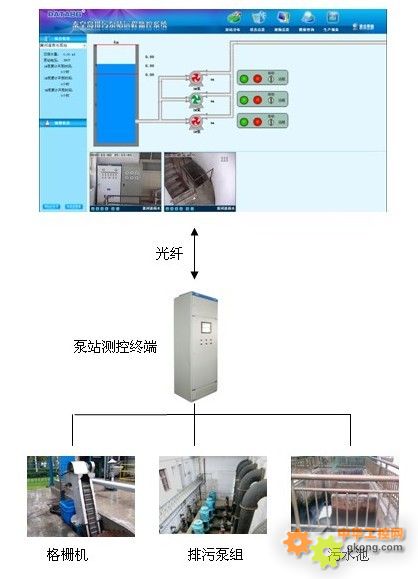

Ò»¡¢ÏµÍ³¸ÅÊö
      ¸ÃϵͳÊÊÓÃÓÚ³ÇÊÐÎÛË®±ÃÕ¾µÄÔ¶³Ì¼à¿Ø¼°¹ÜÀí¡£±ÃÕ¾¹ÜÀíÈËÔ±ÔÚ±ÃÕ¾¹ÜÀí´¦¿ÉÒÔÔ¶³Ì¼à²â¸÷ÎÛË®±ÃÕ¾µÄÔËתÇé¿öºÍÅÅÎÛÉ豸µÄÔËÐÐ״̬£¬¿ÉÔ¶³Ì¿ØÖÆÅÅÎÛÉ豸µÄÆôÍ£¡£¹âÏËͨÐÅʱ£¬Ö§³ÖͼÏñ¼àÊÓÕ¾ÄÚÈ«¾°¼°ÖØÒª¹¤Î»¡£
¶þ¡¢ÏµÍ³×é³É
    ±ÃÕ¾¼à¿Ø£¨ÓêË®±ÃÕ¾¡¢ÎÛË®±ÃÕ¾¡¢µÀÇÅÅÅË®±ÃÕ¾ÎÞÈËÖµÊØ¼à¿Ø£©Ö÷ÒªÓÉ¼à¿ØÖÐÐÄ¡¢Í¨ÐÅÆ½Ì¨¡¢±ÃÕ¾²â¿ØÖÕ¶Ë¡¢¼ÆÁ¿²âÁ¿¼°ÉãÏñÉ豸×é³É¡£

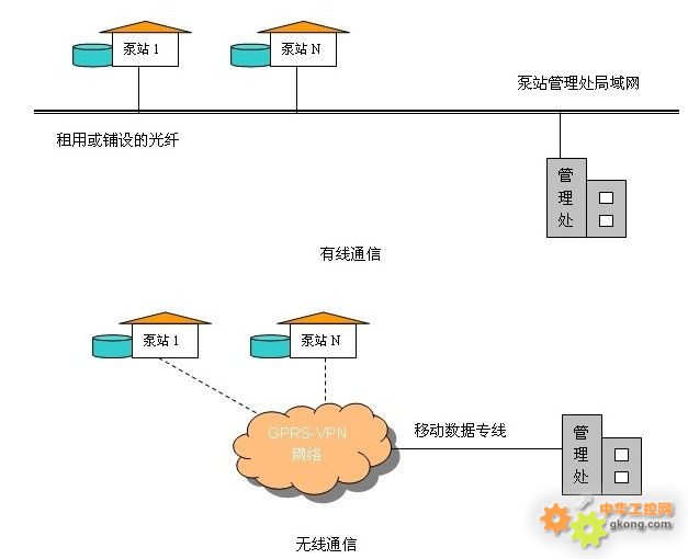

Èý¡¢Í¨ÐÅÆ½Ì¨
      ͨÐÅÆ½Ì¨³£ÓÃÁ½ÖÖ£¬Ò»ÊÇÓÐÏßͨÐÅ£ºÃ¿¸öÎÛË®±ÃÕ¾Óë¹ÜÀí´¦Ö®¼ä×âÓùâÏËͨÐÅ£¬µ÷¶ÈÖÐÐÄ¡¢±ÃÕ¾¼à¿ØÖÐÐÄ¡¢¸÷Ö°Äܲ¿ÃÅÖ®¼äͨ¹ý¾ÖÓòÍøÍ¨ÐÅ£¬¸ÃͨÐÅÆ½Ì¨¿É´«ÊäÁ¬ÐøÍ¼Ïñ¡£¶þÊÇÎÞÏßͨÐÅ£ºÃ¿¸öÎÛË®±ÃÕ¾Óëµ÷¶ÈÖÐÐÄÖ®¼äͨ¹ýGPRSÎÞÏßÍøÂçͨÐÅ£¬µ÷¶ÈÖÐÐÄ¡¢±ÃÕ¾¼à¿ØÖÐÐÄ¡¢¸÷Ö°Äܲ¿ÃÅÖ®¼äͨ¹ý¾ÖÓòÍøÍ¨ÐÅ£¬¸ÃͨÐÅÆ½Ì¨²»ÄÜ´«ÊäÁ¬ÐøÍ¼Ïñ¡£
ËÄ¡¢ÎÛË®±ÃÕ¾²â¿ØÖն˵ŦÄÜÌØµã
      ¡ô Êý¾Ý¼à²â¹¦ÄÜ£º
      -- ¼à²â¸÷±Ãվÿ̨ÅÅÎÛ±ÃÆôͣ״̬¡¢±£»¤×´Ì¬¡¢µçÁ÷¡¢µçѹµÈ¡£
      -- ¼à²â¸÷±ÃÕ¾¸ñÕ¤»úµÄ¹¤×÷״̬¡£
      -- ¼à²â¸÷±ÃÕ¾µÄÎÛË®³ØÒºÎ»¡¢ÀÛ¼ÆÅÅË®Á¿¡¢¼°Óк¦ÆøÌåŨ¶È¡£
      -- ¼à²â¸÷±ÃÕ¾°²·À±¨¾¯ÐÅÏ¢¡£
      ¡ô Ô¶³Ì¿ØÖƹ¦ÄÜ
      -- Ô¶³Ì¿ØÖƸ÷±Ãվÿ̨ÅÅÎ۱ᢸñÕ¤»úµÄÆôÍ£¹¤×÷¡£
      -- Ô¶³ÌÇл»¸÷±Ãվÿ̨ÅÅÎ۱õĿØÖÆÄ£Ê½¡£
      ¡ô ±¨¾¯¹¦ÄÜ
      -- ÎÛË®³ØÒºÎ»³¬¹ý¾¯½äˮλ¸æ¾¯¡£
      -- É豸±£»¤×´Ì¬·¢Éú£¬µçѹ¡¢µçÁ÷³¬ÏÞʱ¸æ¾¯¡£
      -- ·Ç·¨´³È뱨¾¯¡¢Ñ²¼ìδµ½Î»±¨¾¯¡£
      -- Óк¦ÆøÌ峬±ê¸æ¾¯¡£
      ¡ô Êý¾Ý´æ´¢
      -- ¶¨Ê±´æ´¢¸÷ÖÖ¼à²âÊý¾Ý¡£
      -- ¼Ç¼Ê¼þ±¨¾¯ÐÅÏ¢¼°µ±Ê±¼à²âÊý¾Ý¡£
      -- ¼Ç¼¸÷ÖÖ²Ù×÷ÐÅÏ¢¼°µ±Ê±¼à²âÊý¾Ý¡£
      ¡ô ÐÅÏ¢²éѯ
      -- ¿ÉÒÔ½øÐÐËùÓмà²âÐÅÏ¢²éѯ¡£
      -- ¿ÉÒÔ½øÐÐËùÓÐʼþ±¨¾¯ÐÅÏ¢²éѯ¡£
      -- ¿ÉÒÔ½øÐÐËùÓвÙ×÷ÐÅÏ¢²éѯ¡£
      ¡ô Êý¾Ý±¨±í
      ½«¼à²âÊý¾Ý¡¢±¨¾¯Êý¾ÝÉú³É±¨±í£¬Êý¾Ý¿ÉÒÔµ¼³ö£¬Ö§³Ö´òÓ¡Êä³ö¡£
      ¡ô ÊÓÆµ¼àÊÓ
      ͨ¹ýÏÖ³¡¹¤ÒµÒÔÌ«Íø½«ÊÓÆµ´«ÊäÖÁÐÅÏ¢ÖÐÐÄ£¬ÊµÏÖʵʱ¼àÊÓ¡¢ÊÓÆµÊý¾Ý´æ´¢£¬»Ø·Å¡£²¢¿ÉÔ¶³Ì¿ØÖÆÉãÏñ»úµÄ±ä½¹£¬ÅÄÉã·½Ïò¡£
      ¡ô ÈË»ú½çÃæ
      ʵʱ¼à²âÊý¾ÝÓëÊÓÆµÔÚͬһ½çÃæÉÏÏÔʾ£¬¿ÉÒÔͬÆÁ¼à²â¶à¸ö±ÃÕ¾ÊÓÆµºÍÊý¾Ý£¬Ò²¿ÉÒÔÇл»³Éµ¥¸ö±ÃÕ¾µÄÊÓÆµºÍÊý¾ÝÏÔʾ¡£
      ¡ô ȨÏÞ¹ÜÀí
      ¶Ô²»Í¬µÄ²Ù×÷ʹÓÃÕßÊÚÓ費ͬµÄʹÓÃȨÏÞ¡£
      ¡ô À©Õ¹
      -- ¿ÉÒÔÈÎÒâÔö¼Ó¡¢¼õÉÙËù¼à¿ØµÄ±ÃÕ¾¡£
      -- ¿ÉÒÔÔö¼Ó¡¢Ð޸ġ¢É¾³ýÈí¼þ¹¦ÄÜÄ£¿é¡£
      -- Ô¤ÁôÓëÆäËûϵͳµÄͨѶ½Ó¿Ú¡£
