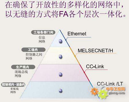

[工厂内]控制器网络 CC-Link IE Control
基于以太网的整合网络构想[CC-Link IE],率先推出控制器网络CC-Link IE Control.开放、无缝的网络环境,实现高速数据传输与信息处理,如控制数据,设备维修/保养/设定信息等。
●1Gbps高速通信
●每个网络的最大链接数
链接继电器(LB):32768位
链接寄存器(LW):131072字
链接输入/输出(LX,LY):各8192位
●每个网络的最大链接台数:最大120台
[生产线内]现场网络 CC-Link IE Field
1Gbps千兆实时传输协议,适合要求远程I/O控制延时小的场合。控制数据、设备管理信息等都可以快捷通信。
●1Gbps高速通信
●每个网络的最大链接数
远程输入/输出(RX,RY):各16384位
远程寄存器(RWw):8192字(RWr):8192字
[生产线内]现场网络 CC-Link
能同时进行控制和信息处理的高速现场网络。具有高速、稳定的I/O响应,和扩展自由度等特点。以其优异的性能获得SEMI论证。作为源于日本,已成为世界标准的开放现场网络,CC-Link得到了众多用户的认同,获得了广泛的应用
●最高10Mbps高速通信
●远程输入/输出(RX,RY):各8192位
远程寄存器(RWw):2048字(RWr):2048字(使用CC-Link Ver2.0时)
●对应多厂商的产品
[控制柜、设备内]省配线网络 CC-Link/LT
控制柜、设备内配线将工程从复杂的配线、误接线中解放出来。继承了CC-Link的开放性、高速度、强抗干扰性同时,还具有设定简单、施工简单等特点,大幅度减少了用户的配线工作量。
●专用的连接器,使施工更简单
●通过点数模式(4点、8点、16点)设置,有效利用I/O点数
●16点模式下最大链接点数1024点
[工厂部门间]信息层 Ethernet
顶层网络使用以太网,通过收集和管理各种各样的生产信息,来实现高效化的生产
[工厂内]控制器网络 MELSECNET/H
链接制造设备的控制网络。由于采用了高速度通信与大容量的数据链接,所以与机械设备运行及动作有直接关系的数据,可以实现在控制之间的进行实时的通信
[生产线内]安全网络 CC-Link safety
防止生产现场危险发生,构筑安全生产现场的安全网络。安全网络具有高的可靠性、大幅度降低配线量、最大10Mbps的高速通信、以及丰富的RAS功能等优点
