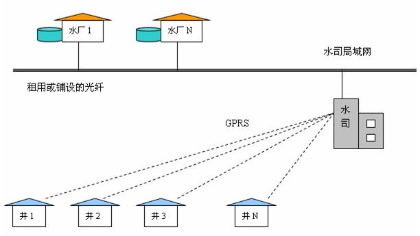

 Èý¡¢Í¨ÐÅÆ½Ì¨
      ˮ˾µ÷¶ÈÖÐÐÄ¡¢¸÷Ë®³§¡¢¸÷Ö°Äܲ¿ÃÅÖ®¼äÊý¾ÝͨÐÅÔÚ¾ÖÓòÍøÄÚÍê³É£»Ë®³§Óëµ÷¶ÈÖÐÐÄÖ®¼äÒ»°ã×âÓûòÆÌÉè¹âÏË£»Ë®Ô´¾®Óëˮ˾µ÷¶ÈÖÐÐÄÖ®¼ä²ÉÓÃGPRSÎÞÏßͨÐÅ¡£

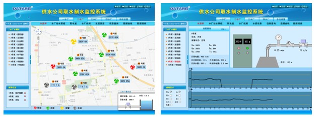

Îå¡¢¼à¿ØÖÐÐÄÖ÷Òª¹¦ÄÜ
      ¡ô Ö÷½çÃæÒÔµØÍ¼Í¼Æ¬Îª±³¾°£¬ÏÔʾËùÓÐˮԴ¾®Î»ÖúÍÔËÐÐ״̬¡£
      ¡ô Ô¶³Ì¼à²âËùϽˮԴ¾®µÄ°²·ÀÇé¿ö¡¢ÔËÐÐ״̬£»Ô¶³Ì¿ØÖÆËùϽˮԴ¾®Ë®±ÃµÄÆôÍ£¡£
      ¡ô Ô¶³ÌÉèÖø÷ˮԴ¾®¼à²âµãˮλ¼Æ¡¢Ñ¹Á¦±äËÍÆ÷Á¿³Ì£»Ô¶³ÌÉèÖÃˮԴ¾®²â¿ØÖÕ¶ËÔËÐвÎÊý¡£
      ¡ô ¾ß±¸ÀúÊ·¼Ç¼¡¢±¨¾¯ÐÅÏ¢µÄ´æ´¢¡¢²éѯ¡¢Êä³ö¹ÜÀí¹¦ÄÜ¡£
      ¡ô ¿ÉÒÔÉú³É¸÷ÖÖͳ¼Æ¡¢·ÖÎö±¨±í£¬²¢Ö§³Ö±¨±íÊä³ö¡¢´òÓ¡¹¦ÄÜ¡£
Áù¡¢Èí¼þ½çÃæÕ¹Ê¾
