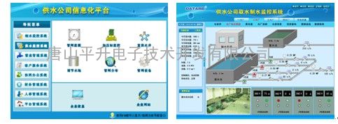

   Ë®¾®±Ã·¿Ô¶³Ì¿ØÖÆ¼à¿ØÏµÍ³ÊÊÓÃÓÚ³ÇÊй©Ë®ÏµÍ³ÖмÓѹ±ÃÕ¾µÄÔ¶³Ì¼à¿Ø¼°¹ÜÀí¡£¼Óѹ±ÃÕ¾¹ÜÀíÈËÔ±¿ÉÒÔÔÚ¹©Ë®¹«Ë¾µÄ±ÃÕ¾¼à¿ØÖÐÐÄÔ¶³Ì¼à²âÕ¾ÄÚÇåË®³ØË®Î»»ò½øÕ¾Ñ¹Á¦¡¢¼Óѹ±Ã×鹤×÷״̬¡¢³öÕ¾Á÷Á¿¡¢³öվѹÁ¦µÈ£»Ë®¾®±Ã·¿Ô¶³Ì¿ØÖÆ¼à¿ØÏµÍ³Ö§³ÖË®±ÃÆô¶¯É豸ÊÖ¶¯¿ØÖÆ¡¢×Ô¶¯¿ØÖÆ¡¢Ô¶³Ì¿ØÖƼÓѹ±Ã×éµÄÆôÍ££»¹âÏËͨÐÅʱ£¬¿ÉÒÔͼÏñ¼àÊÓÕ¾ÄÚÈ«¾°¼°ÖØÒª¹¤Î»£¬ÊµÏÖ±ÃÕ¾ÎÞÈËÖµÊØ¡£
---ϵͳ×é³É---
   Ë®¾®±Ã·¿Ô¶³Ì¿ØÖÆ¼à¿ØÏµÍ³Ö÷ÒªÓɵ÷¶ÈÖÐÐÄ¡¢±ÃÕ¾¼à¿ØÖÐÐÄ¡¢Í¨ÐÅÆ½Ì¨¡¢±ÃÕ¾Ô¶³Ì²â¿ØÖÕ¶Ë¡¢¼ÆÁ¿²âÁ¿¼°ÉãÏñÉ豸×é³É¡£
---ͨÐÅÆ½Ì¨---

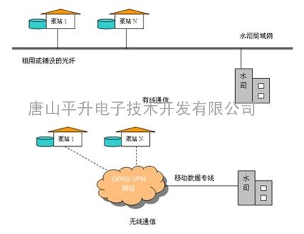

    ͨÐÅÆ½Ì¨³£ÓÃÁ½ÖÖ£¬Ò»ÊÇÓÐÏßͨÐÅ£ºÃ¿¸ö¼Óѹ±ÃÕ¾Óëˮ˾֮¼ä×âÓùâÏËͨÐÅ£¬µ÷¶ÈÖÐÐÄ¡¢±ÃÕ¾¼à¿ØÖÐÐÄ¡¢¸÷Ö°Äܲ¿ÃÅÖ®¼äͨ¹ý¾ÖÓòÍøÍ¨ÐÅ£¬¸ÃͨÐÅÆ½Ì¨¿É´«ÊäÁ¬ÐøÍ¼Ïñ¡£¶þÊÇÎÞÏßͨÐÅ£ºÃ¿¸ö¼Óѹ±ÃÕ¾Óëµ÷¶ÈÖÐÐÄÖ®¼äͨ¹ýGPRSÎÞÏßÍøÂçͨÐÅ£¬µ÷¶ÈÖÐÐÄ¡¢±ÃÕ¾¼à¿ØÖÐÐÄ¡¢¸÷Ö°Äܲ¿ÃÅÖ®¼äͨ¹ý¾ÖÓòÍøÍ¨ÐÅ£¬¸ÃͨÐÅÆ½Ì¨²»ÄÜ´«ÊäÁ¬ÐøÍ¼Ïñ¡£
---±Ã·¿¼à¿ØÏµÍ³£¬Ë®¾®±Ã·¿Ô¶³Ì¿ØÖÆÏµÍ³¼à¿ØÖն˵ŦÄÜÌØµã---
¡ô ²É¼¯½øÕ¾¹ÜµÀѹÁ¦»òÇåË®³ØË®Î»¡¢³öվѹÁ¦¡¢³öÕ¾Á÷Á¿¡£
¡ô ²É¼¯Ã¿Ì¨¼Óѹ±ÃÆôͣ״̬¡¢¹¤×÷µçÁ÷¡¢¹¤×÷µçѹ¡¢µçÄܵȵç²ÎÊý¡£
¡ô ²É¼¯ÅäµçÊÒ¸÷·¿ª¹Ø×´Ì¬¡¢µçÄܵȡ£
¡ô ¹âÏËͨÐÅʱ£¬Í¼Ïñ¼àÊÓ±Ãվȫ¾°¡¢µçÆøÊÒ¡¢±Ã·¿µÈÖØÒª¹¤Î»¡£
¡ô Ö§³Ö¼Óѹ±ÃÆô¶¯¹ñÊÖ¶¯¿ØÖÆ¡¢×Ô¶¯¿ØÖÆ¡¢Ô¶³Ì¿ØÖƼÓѹˮ±ÃµÄÆôÍ££¬¿ØÖÆÄ£Ê½¿ÉÇл»¡£
¡ô ÒÀ¾Ý¹©Ë®Ñ¹Á¦ºÍË®±ÃÔËÐÐʱ¼ä£¬ÖÇÄÜÑ¡ÔñË®±ÃͶÈëÔËÐС£
¡ô µçÁ÷¹ý´ó¡¢È±Ïࡢˮλ¹ýµÍ¹ý¸ß¡¢¿ØÖƹñ±£»¤¡¢ÅäµçÊÒ¹ÊÕÏ¡¢ÏÐÈ˽øÈëµÈÇé¿ö·¢Éúʱ£¬Á¢¼´Éϱ¨ÐÅÏ¢¡£
¡ô Ö§³Ö¹âÏËͨÐÅ¡¢¾ÖÓòÍøÍ¨ÐÅ¡¢GPRS¡¢¶ÌÏûÏ¢µÈÎÞÏßͨÐÅ·½Ê½¡£
¡ô ´æ´¢¡¢ÏÔʾ¡¢²éѯ±ÃÕ¾¼à¿ØÊý¾Ý¼°¹¤×÷²ÎÊý¡£
¡ô Ö§³Ö¶à·ͼÏñ¼à¿Ø¡££¨ÓÐÏßͨÐÅ·½Ê½£©
¡ô Ö§³Ö¾ÍµØ¡¢Ô¶³Ìά»¤²â¿ØÉ豸¡£
---±ÃÕ¾¼à¿ØÖÐÐÄÖ÷Òª¹¦ÄÜ---
¡ô Ô¶³Ì¼à²â¸÷¼Óѹ±Ãվˮ³ØË®Î»»ò½øÕ¾Ñ¹Á¦¡¢³öÕ¾Á÷Á¿¡¢³öվѹÁ¦¡£
¡ô Ô¶³Ì¼à²â¼Óѹ±Ã×éµÄ¹¤×÷״̬¡¢µçÁ÷¡¢µçѹ¡¢±£»¤×´Ì¬¡¢¹¤×÷ģʽ¡£
¡ô Ô¶³ÌÇл»Ë®±ÃµÄ¿ØÖÆÄ£Ê½£¬Ô¶³Ì¿ØÖƼÓѹ±Ã×éË®±ÃµÄÆôÍ£¡£
¡ô ¹âÏËͨÐÅʱ£¬Ö§³ÖÊÓÆµÔÚÏß¼àÊÓ±Ãվȫ¾°¡¢µçÆø¿ØÖÆÊÒµÈÖØÒª¹¤Î»£¬ÊÓÆµ¿É»Ø·Å¡£
¡ô ÏÖ³¡³öÏÖµçÁ÷µçѹ³¬ÏÞ¡¢Ë®Î»³¬ÏÞ¡¢É豸±£»¤µÈ×´¿öʱ£¬¼à¿ØÖÐÐÄ¿ÉÉù¹â±¨¾¯¡£
¡ô Ö§³Ö¸÷ÖÖ¼à²âÐÅÏ¢¡¢¿ØÖÆÐÅÏ¢¡¢±¨¾¯ÐÅÏ¢¡¢²Ù×÷ÐÅÏ¢µÄ´æ´¢ºÍ²éѯ¡£
¡ô Éú³É¸÷ÖÖÊý¾Ý±¨±í¼°Êý¾ÝÇúÏß¡£
