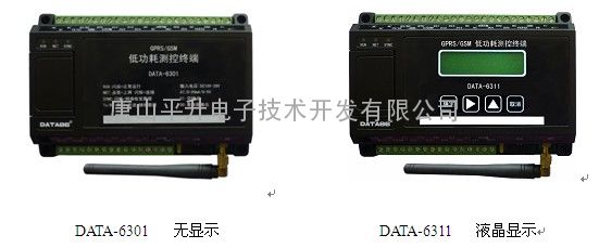

µÍ¹¦ºÄÒ£²âÖÕ¶Ë»ú½éÉÜ£º
GPRSµÍ¹¦ºÄÒ£²âÖÕ¶Ë»ú¼¯Êý¾Ý²É¼¯¡¢¿ØÖÆ¡¢GPRSÎÞÏßÔ¶³ÌͨÐŵȹ¦ÄÜÓÚÒ»Ì壬¿É½ÓÈëÓêÁ¿¼Æ¡¢Ë®Î»¼Æ¡¢ÕÕÏà»úµÈ¸÷ÖÖÖÇÄÜÒDZíºÍ±äËÍÆ÷£¬·ûºÏÖлªÈËÃñ¹²ºÍ¹úË®ÀûÐÐÒµ±ê×¼£¨SL 427-2008£©¡¢¡¶Ë®ÇéÐÅÏ¢±àÂë¡·¡¢¡¶Ë®ÎIJâÊÔ´úÂë±àÖÆµ¼Ôò¡·£¬Îª¼°Ê±¡¢×¼È·¡¢ÓÐЧµØ´«ÊäʵʱˮÇéÐÅÏ¢£¬¸üºÃµØÎª·ÀÑ´¿¹ºµ¡¢Ë®×ÊÔ´¹ÜÀíºÍ¹úÃñ¾­¼Ã½¨Éè·þÎñ×ö³öÖØÒª¹±Ïס£

1¡¢Êý¾Ý²É¼¯¡¢´«ÊäÒ»Ì廯Éè¼Æ¡£
2¡¢GPRSʵʱÔÚÏß¹¦ºÄµÍ£¬ÔÚÏ߯½¾ùµçÁ÷¡Ü10mA¡£
3¡¢¿ÉÑ¡ÅäË®×ÊÔ´¼à²âÊý¾Ý´«Êä¹æÔ¼¡¢Ë®Îļà²âÊý¾ÝͨÐŹæÔ¼µÈ¡£
4¡¢Ö§³Ö¸÷¼Ò×é̬Èí¼þºÍÓû§×ÔÐпª·¢Èí¼þϵͳ¡£

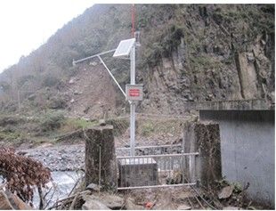

---ÏÖ³¡°²×°Õ¹Ê¾---
