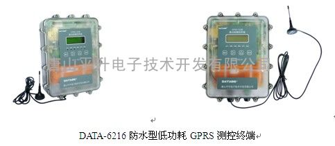

---¸ÅÊö---
   ˮλ¼à¿ØÏµÍ³²âµã·Ö²¼¹ã£¬ÇÒ´ó¶à»·¾³¶ñÁÓ£¬¾ßÓÐÎÞµçÔ´¡¢²»Ò˲¼ÏßµÈÌØµã£¬ÌÆÉ½Æ½Éýµç×Ó¼¼Êõ¿ª·¢ÓÐÏÞ¹«Ë¾Éú²úµÄ DATA-6216·ÀË®Ð͵͹¦ºÄGPRSÊý¾Ý´«ÊäÖÕ¶Ë£¬Æ½¾ù¹¤×÷µçÁ÷<10mA£¬¹¦ºÄµÍ£¬Ìå»ýС£¬¼È¿É²ÉÓÃµç³Ø×鹩µç·½Ê½£¬Ò²¿É²ÉÓÃÌ«ÑôÄܹ©µç·½Ê½¡£

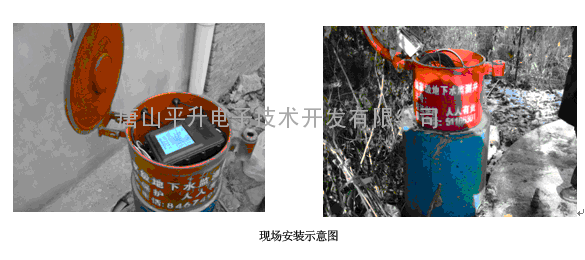

---ÏÖ³¡Í¼Æ¬---

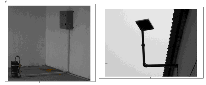

µç³Ø¹©µç·½Ê½¼à²âÏÖ³¡£º
Ì«ÑôÄܹ©µç·½Ê½¼à²âÏÖ³¡£º
