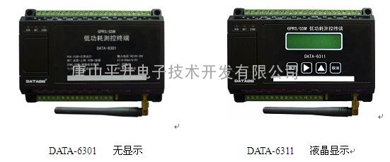

²úÆ·Ãû³Æ£º Ë®ÎÄ¼à¿Ø£¬Ë®ÎÄ¼à¿ØÉ豸
ÐÍ ºÅ£º DATA-6311
Æ· ÅÆ£º 7006

1¡¢Êý¾Ý²É¼¯¡¢´«ÊäÒ»Ì廯Éè¼Æ¡£
2¡¢GPRSʵʱÔÚÏß¹¦ºÄµÍ£¬ÔÚÏ߯½¾ùµçÁ÷¡Ü10mA¡£
3¡¢¿ÉÑ¡ÅäË®×ÊÔ´¼à²âÊý¾Ý´«Êä¹æÔ¼¡¢Ë®ÎÄ¼à¿ØÊý¾ÝͨÐŹæÔ¼µÈ¡£
4¡¢Ö§³Ö¸÷¼Ò×é̬Èí¼þºÍÓû§×ÔÐпª·¢Èí¼þϵͳ¡£
---¼¼Êõ²ÎÊý---
Ó²¼þÅäÖãº6·PI¡¢4·DI¡¢4·AI¡¢3·DO¡¢2·´®¿Ú¡£
´æ´¢ÈÝÁ¿£º4M¡£
¹©µçµçÔ´£º10V¡«30V DC¡£
¹¦    ºÄ£º´ý»úµçÁ÷£¼0.1mA/12V£»
ÔÚÏßµçÁ÷¡Ü6mA/12V£»
·¢Ë͵çÁ÷¡Ü60mA/12V£»
ʵʱÔÚÏ߯½¾ùµçÁ÷¡Ü10mA/12V¡£
¹¤×÷»·¾³£ºÎ¶ȣº-40¡«+85¡æ£»Êª¶È£º¡Ü95%¡£
°²×°·½Ê½£ºµ¼¹ìʽ¡£
ÍâÐγߴ磺145x100x65mm¡£

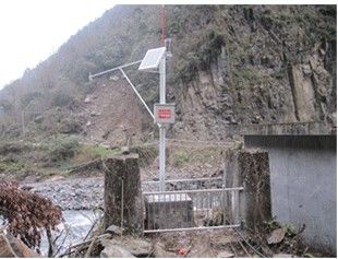

---ÏÖ³¡°²×°Õ¹Ê¾---
