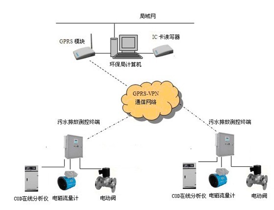

 1¡¢ÏµÍ³×é³É
     ÎÛË®ÅÅ·ÅÔ¶³Ì¼à¿ØÏµÍ³ÓÉ¼à¿ØÖÐÐÄ¡¢Í¨ÐÅÍøÂç¡¢¼à¿ØÉ豸¡¢¼Æ¿ØÉ豸ËIJ¿·Ö×é³É¡£
     ¼à²âÖÐÐÄ£ºÓɼÆËã»ú¡¢IC¿¨¶ÁдÆ÷¡¢GPRSÊý¾Ý´«ÊäÄ£¿é¡¢ÎÛË®ÅÅ·ÅÔ¶³Ì¼à¿ØÏµÍ³Èí¼þ×é³É¡£
      ͨÐÅÍøÂç£ºÒÆ¶¯¹«Ë¾GPRS-VPN×¨Íø£»·Ç½Ó´¥Ê½IC¿¨¡£
     ¼à¿ØÉ豸£ºÎÛË®ÅÅ·Å²â¿ØÖÕ¶Ë¡£
     ¼Æ¿ØÉ豸£ºµç´ÅÁ÷Á¿¼Æ¡¢CODÔÚÏß·ÖÎöÒÇ¡¢µç¶¯·§¡£
2¡¢ÎÛË®ÅÅ·ÅÔ¶³Ì¼à¿ØÏµÍ³ÍØÆËͼ

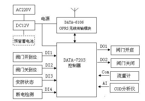

5.1¡¢ÎÛË®ÅÅ·Å²â¿ØÖÕ¶ËÖ÷Òª¹¦ÄÜ
      ¡ô ²É¼¯CODÔÚÏß·ÖÎöÒǺÍÎÛË®Á÷Á¿¼ÆÊä³öµÄRS232/RS485´®¿ÚÐźŻò4~20mAÃþÄâÁ¿Ðźš£
      ¡ô ²É¼¯µç¶¯·§ÃŵĿªµ½Î»¡¢¹Øµ½Î»×´Ì¬¡£
      ¡ô ¾ÍµØÏÔʾÎÛË®CODº¬Á¿ºÍ˲ʱ¡¢ÀÛ¼ÆÎÛË®ÅÅ·ÅÁ¿µÈʵʱ¼à²âÊý¾Ý¡£
      ¡ô Ô¶³Ì¿ØÖƵ綯·§ÃŵĿªÆôºÍ¹Ø±Õ¡£ÉÏλ»ú¼à¿ØÈí¼þ·¢³ö¿ª¡¢¹ØÃüÁ²â¿ØÖÕ¶ËÍê³É¿ØÖƲÙ×÷¡£
      ¡ô Ö§³ÖIC¿¨³äÖµ¹ÜÀí¹¦ÄÜ£¬Í¨¹ýIC¿¨¿É¶Ô²â¿ØÖÕ¶ËÄÚ¿ØÖÆÆ÷½øÐгäÖµ¹ÜÀí¡£¼à²âµã·ÑÓÃÏûºÄÍê±Ïºó£¬²â¿ØÖÕ¶Ë×Ô¶¯¹Ø±Õµç¶¯·§ÃÅ£¬Í£Ö¹ÅÅÎÛ¡£
      ¡ô Ö§³ÖÉ趨ÎÛË®CODÉÏÏÞÖµ£¬COD¼à²âÊý¾ÝÔ½ÉÏÏÞʱ²â¿ØÖÕ¶Ë×Ô¶¯Í£·§£¬Í£Ö¹ÅÅÎÛ¡£
      ¡ô Ö§³ÖGPRSÔ¶³Ì³äÖµ¹¦ÄÜ¡£
      ¡ô ²â¿ØÖÕ¶ËÏäÃű»´ò¿ª×´¿ö·¢Éúʱ£¬Á¢¼´Éϱ¨¸æ¾¯ÐÅÏ¢¡£
      ¡ô Ö§³Ö¾ÍµØ¡¢Ô¶³ÌÉ豸ά»¤¡£
      ¡ô Ö§³ÖÀ©Õ¹Ëá¶È¡¢¼î¶È¡¢×Ƕȡ¢PHµÈ¼à²â¹¦ÄÜ¡£
      ¡ô ¸ù¾Ý¼à²â»·¾³£¬¿ÉÑ¡ÔñÊÒÄÚÐÍ»òÊÒÍâÐÍ²â¿ØÖÕ¶ËÏä¡£
      ¡ô Ô¤ÁôÐîµç³Ø½Ó¿Ú£¬½ÓÈëÐîµç³Øºó¿ÉʵÏֶϵ籨¾¯¹¦ÄÜ¡£
5.2¡¢ÎÛË®ÅÅ·Å²â¿ØÖÕ¶ËÔ­ÀíʾÒâͼ

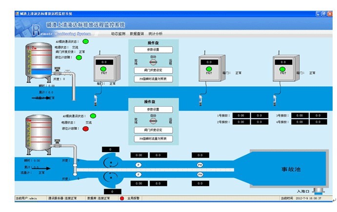

    7¡¢Èí¼þ½çÃæÕ¹Ê¾
