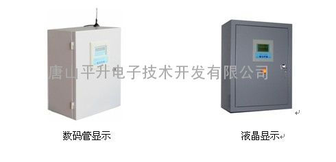

¡ô É豸½á¹¹£ºÊÒÄÚÐÍ¡¢ÊÒÍâÐÍ¡£
¡ô ÍâÐͳߴ磺480mm¡Á360mm¡Á200mm£»600mm¡Á450mm¡Á300mm»òÆäËü³ß´ç¿ÉÑ¡¡£

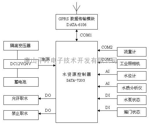

---Ô­ÀíʾÒâ---
