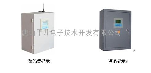

    Ë®×ÊÔ´ÓÃË®»§È¡Ë®¼à¿ØÖÕ¶ËÊÊÓÃÓÚ´Ó½­ºÓ¡¢ºþ²´ºÍµØÏÂˮȡˮµÄ¸÷Ààȡˮ»§È¡Ë®¼ÆÁ¿¼à¿Ø£¬°üÀ¨³ÇÊÐË®×ÊÔ´È¡ÓÃË®¼à¿Ø¡¢Å©´å»ú¾®È¡ÓÃË®¼ÆÁ¿¼à¿ØµÈ¡£
---ϵͳ¸ÅÊö---

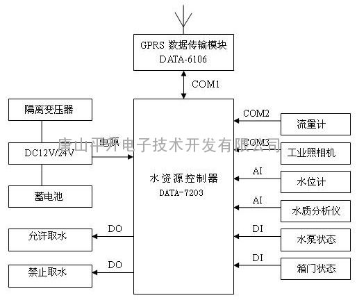

    ȡˮ¼ÆÁ¿¼à¿Ø¼¼ÊõÊÇÕë¶ÔĿǰˮ×ÊԴȡˮ¹ý³Ì´æÔڵĸ÷ÖÖ¼ÆÁ¿×¼È·ÎÊÌ⣬½«²ÉÓÃÖÇÄÜË®±í¡¢µç´ÅÁ÷Á¿¼Æ¡¢³¬Éù²¨Á÷Á¿¼ÆµÈ¸÷ÖÖÖÇÄܼÆÁ¿ÒÇ±í£¬½áºÏ¼ÆËã»ú¡¢ÍøÂçͨÐźʹ«¸Ð¿ª·¢µÄ¼¯³É¼¼Êõ£¬¶ÔȡˮÓû§ÊµÊ©Ë®Á¿×Ô¶¯¼à¿Ø¡£¸Ã¼¼ÊõʵÏÖÁËʵʱÔÚÏß¼à²â¡¢Êý¾Ýͳ¼ÆÓë²éѯ¡¢È¡Ë®¼Æ»®¹ÜÀíÓë¿ØÖÆ£¬´Ó¶øÎªÂäʵ×îÑϸñµÄË®×ÊÔ´¹ÜÀíÖÆ¶ÈÌṩ¼¼ÊõÖ§³Å£¬´Ù½øË®×ÊÔ´¿É³ÖÐøÀûÓúͽÚÔ¼ÓÃË®¡£
---Öն˹¦ÄÜÌØµã---
¡ô ²É¼¯¸÷ÖÖÂö³å±íµÄÁ÷Á¿Êý¾Ý¡£
¡ô ²É¼¯Ë®Î»¡¢Ë®ÖʱäËÍÆ÷µÄ±ê×¼Ðźš£
¡ô ²É¼¯´®¿Ú¼ÆÁ¿¡¢²âÁ¿ÒDZíµÄÊý¾Ý¡£
¡ô ²É¼¯Ë®±Ã·§ÃÅ״̬£¬²É¼¯¹©µç״̬ºÍÏäÃÅ¿ª¹Ø×´Ì¬¡£
¡ô Êý¾Ý³¬ÏÞ»ò¹ÊÕÏ·¢Éúʱ£¬ÏÖ³¡±¨¾¯£¬Ö§³ÖÔ¶³Ì±¨¾¯¡£
¡ô ×Ô¶¯¿ØÖÆË®±Ã»ò·§ÃÅ£¬ÊµÏÖÔÊÐíȡˮ»ò½ûֹȡˮ¡£
¡ô Ô¶³Ì¿ØÖÆË®±Ã»ò·§ÃÅ£¬ÊµÏÖÔÊÐíȡˮ»ò½ûֹȡˮ¡£
¡ô Ö§³ÖIC¿¨ÊÛË®¡¢Ö§³ÖÔ¶³Ì³äֵʣÓàË®Á¿¡£
¡ô Ö§³ÖGPRS·½Ê½Í¨ÐÅ¡£
¡ô Ö§³ÖʹÓÃÓ¦¼±¿ª¹Ø¡£
¡ô ´æ´¢ÀúÊ·Êý¾Ý¡£
¡ô ÏÖ³¡¿ÉÏÔʾ²éѯ¼à²âÊý¾Ý¡¢¹¤×÷²ÎÊý¡£
¡ô ÅäÖñ¸ÓõçÔ´£¬Í£µçºó¿É¼ÌÐø¹¤×÷¡£
¡ô Ö§³Ö¶àÖÐÐÄ¼à¿Ø¡£
¡ô ͨ¹ýºÓ±±Ê¡µç×Ó²úÆ·¼à¶½¼ìÑéËù¼ìÑé¡£
¡ô ͨ¹ýÁ˹ú¼ÒË®Àû²¿Ë®×ÊÔ´¼à²âÊý¾Ý´«Êä¹æÔ¼£¨SZY206-2012£©¼ì²â¡£
¡ô Ö§³ÖɽÎ÷¡¢Õã½­¡¢ÁÉÄþµÈÐí¶àµØÇøË®×ÊÔ´¹ÜÀíͨÐÅЭÒéÒªÇó¡£
---¼¼ÊõÖ¸±ê---
¡ô ²É¼¯Îó²î£ºÄ£ÄâÁ¿£º¡Ü0.5%£»Âö³åÁ¿£º¡Ü1¡ë¡£
¡ô ͨÐÅÎó²î£º¡Ü10-6¡£
¡ô ¹¤×÷»·¾³£ºÎ¶ȣº-40¡«+85¡æ£»Êª¶È£º¡Ü95%ÎÞÄý¶£»ÎÞ¸¯Ê´¡¢ÎÞ±¬Õ¨»·¾³¡£
¡ô ¹©µçµçÔ´£º220¡À20%VAC£»Ö§³Ö380VAC¡£
¡ô É豸¹¦ºÄ£ºÆÕͨÐÍ¡Ü8W £¬µÍ¹¦ºÄÐÍ¡Ü1W¡£
¡ô É豸½á¹¹£ºÊÒÄÚÐÍ¡¢ÊÒÍâÐÍ¡£
¡ô ÍâÐͳߴ磺480mm¡Á360mm¡Á200mm£»600mm¡Á450mm¡Á300mm»òÆäËü³ß´ç¿ÉÑ¡¡£
