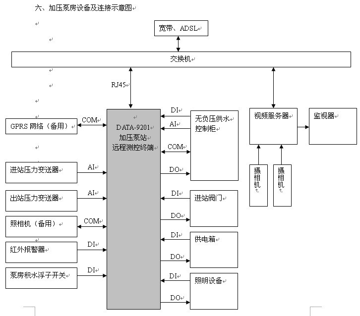

ϵͳÖ÷Òª°üÀ¨£ºµ÷¶ÈÖÐÐÄ·þÎñÆ÷¡¢Öµ°àÈËÔ±¼ÆËã»ú¡¢Ð¡Çø¼ÓѹվԶ³Ì¼à¿ØÏµÍ³Èí¼þ¡¢Í¨ÐÅÍøÂç¡¢Ð¡Çø¼Óѹ±ÃÕ¾Ô¶³Ì²â¿ØÖÕ¶Ë¡¢ÎÞ¸ºÑ¹¹©Ë®É豸¡¢ÕÕÏà»ú¡¢ÉãÏñ»úµÈ¡£

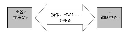

Èý¡¢×éÍøÍ¨ÐÅ·½Ê½£º
Ð¡Çø¼ÓѹվÓëµ÷¶ÈÖÐÐÄÖ®¼äµÄͨÐſɲÉÓÃÐ¡Çø¿í´ø¡¢ADSL¡¢GRRSµÈ¶àÖÖ·½Ê½¡£

¡ô ¼à²âÿ̨¼Óѹ±Ã¹¤×÷µçÁ÷¡¢¹¤×÷µçѹ¡¢¹¤×÷ƵÂÊ¡¢¼ìÐÞ״̬¡¢Æôͣ״̬¡¢±£»¤×´Ì¬µÈ¡£
¡ô ¼à²â½øÕ¾Ñ¹Á¦¡¢³öվѹÁ¦¡£
¡ô Ô¶³Ì¿ØÖƼÓѹ±ÃÕ¾¹©µç¡¢¶Ïµç¡£
¡ô Ô¶³ÌÆô¶¯¡¢Í£Ö¹Ë®±Ã»ú×é¡£
¡ô Ô¶³Ì¿ØÖƽøÕ¾·§ÃÅ¿ª±Õ¡£
¡ô Ô¶³Ì¿ØÖƱ÷¿ÕÕÃ÷¡£

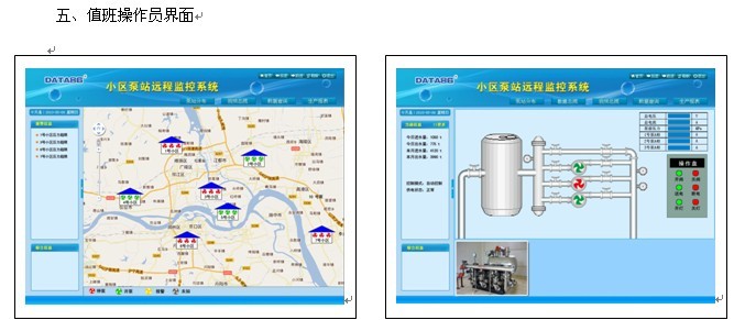

¡ô ÈËÔ±½øÈë±Ã·¿£¬×Ô¶¯±¨¾¯£¬×Ô¶¯ÅÄÕÕÉÏ´«ÕÕÆ¬£»Ò²¿ÉÔ¶³Ì¿ØÖÆÅÄÕÕ¡£
¡ô µçÁ÷¡¢µçѹ¡¢Ñ¹Á¦µÈ³¬¹ýÉ趨Êýֵʱ±¨¾¯¡£
¡ô ²â¿ØÖÕ¶ËºÍ¼à¿ØÖÐÐÄ·þÎñÆ÷¾ù¿É´æ´¢ÀúÊ·Êý¾Ý¡£
¡ô ×Ô¶¯Éú³ÉÉú²ú±¨±í¡¢ÇúÏß¡£
¡ô Ö§³Ö¶àÖÖͨÐÅ·½Ê½£¬GPRSͨÐÅʱ¿É´«ÊäÕÕÆ¬£¬²ÉÓÃ¿í´ø»òADSLͨÐÅʱ֧³ÖÊÓÆµ¼à¿Ø¡£
