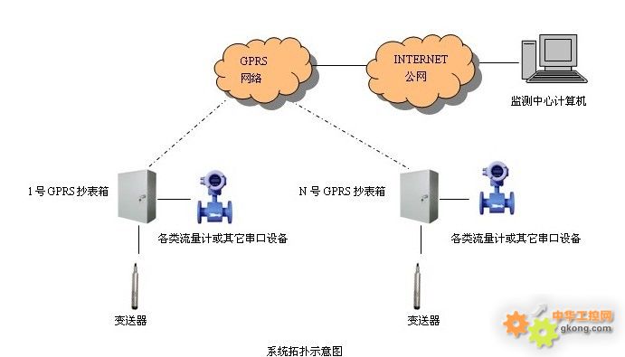

1¡¢ÏµÍ³×é³É
      GPRSÔ¶³Ì³­±íÓɳ­±íÖÐÐÄ¡¢Í¨ÐÅÍøÂç¡¢ÏÖ³¡³­±íÉ豸¡¢ÏÖ³¡¼ÆÁ¿²âÁ¿¼°¿ØÖÆÉ豸ËIJ¿·Ö×é³É¡£
      ³­±íÖÐÐÄ£ºÓÉÖÐÐÄ·þÎñÆ÷¡¢ÉÏλ»ú³­±íÈí¼þµÈ×é³É¡£
      ͨÐÅÍøÂ磺¹«Íø¿í´ø£¨¹Ì¶¨IP£©+ ÖйúÒÆ¶¯GPRSÍøÂ磬֧³ÖÆäËü³£ÓÃ×éÍøÐÎʽ¡£
      ÏÖ³¡³­±íÉ豸£ºGPRS³­±íÖÕ¶Ë£¨Êе繩µç£©£»²»¾ß±¸Êе繩µçÌõ¼þµÄÏÖ³¡£¬¿ÉÑ¡ÓÃÌ«ÑôÄܹ©µç+GPRSµÍ¹¦ºÄ²â¿ØÖÕ¶Ë»òµç³Ø¹©µçÐÍGPRS΢¹¦ºÄ²â¿ØÖÕ¶Ë¡£
      ÏÖ³¡¼ÆÁ¿²âÁ¿¼°¿ØÖÆÉ豸£º¸÷ÖÖÁ÷Á¿¼Æ¡¢¸÷Àà±äËÍÆ÷¡¢PLCÉ豸µÈ¡£
2¡¢ÖÐÐÄÅäÖÃ
      ³­±íÖÐÐÄÉ豸ÓÉÊý¾Ý·þÎñÆ÷¼°ÉÏλ»úÈí¼þ×é³É¡£·þÎñÆ÷Éϰ²×°²Ù×÷ϵͳÈí¼þ¡¢Êý¾Ý¿âÈí¼þ¡¢³­±íϵͳÈí¼þ¡£Èí¼þ²ÉÓÃB/S½á¹¹Éè¼Æ£¬¾ß±¸ÏµÍ³ÐÅÏ¢¹ÜÀí¡¢»ù´¡ÐÅÏ¢¹ÜÀí¡¢Êý¾Ý²éѯ¹ÜÀí¡¢Í³¼Æ±¨±í¡¢·ÖÎöÇúÏß¡¢¸ß¼¶·ÖÎö¹ÜÀíµÈ¹¦ÄÜ£¬Ò²¿É¸ù¾ÝÓû§ÐèÒªÐ޸ĻòÔö¼Ó¹¦ÄÜ¡£
3¡¢Í¨ÐÅÆ½Ì¨¼°É豸
      ³­±íÖÐÐľ߱¸¿í´ø£¨ÀàÐÍ£º¹âÏË¡¢ÍøÏß¡¢ADSLµÈ£©£¬²¢°ó¶¨¹Ì¶¨IP£¬ÏÖ³¡Ê¹ÓÃGPRS³­±íÖÕ¶Ë¡£ÖÐÐÄÊý¾Ý·þÎñÆ÷¿ÉÒÔÓë¶à¸öÏÖ³¡GPRS³­±íÖն˽øÐÐÊý¾ÝͨѶ£¬1¸öÏÖ³¡GPRS³­±íÖÕ¶ËÒ²¿ÉÒÔÓë¶à¸öÊý¾ÝÖÐÐĽøÐÐÊý¾ÝͨѶ¡£
  4¡¢ÏÖ³¡GPRS³­±íÖÕ¶Ë

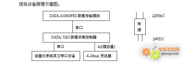

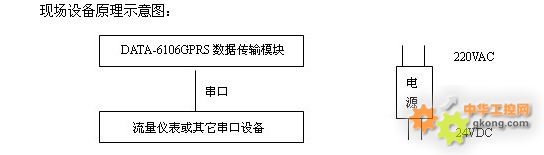

      1) ÏÖ³¡¼ÆÁ¿ÒDZíÊä³öÐźÅΪRS232»òRS485´®¿ÚÊý×ÖÐźţº
            DATA-6106GPRSÊý¾Ý´«ÊäÄ£¿é£º1Ìס£(²úÆ·¹¦ÄÜ£º½«´®¿Ú½ÓÊÕµ½µÄÊý×ÖÐźţ¬Í¨¹ýGPRSÍøÂç´«Êäµ½ÖÐÐÄ·þÎñÆ÷ÉÏ¡££©
            ÆäËüÅä¼þ£¨¿ª¹ØµçÔ´¡¢¿Õ¿ª¡¢²å×ù¡¢½ÓÏß¶Ë×ӵȣ©£º1Ìס£
            ½ðÊô·À»¤Ï䣺1Ìס£
   2£©ÏÖ³¡¼ÆÁ¿ÒÇ±í¡¢±äËÍÆ÷Êä³öΪ´®¿Ú»ò4-20mAÄ£ÄâÁ¿Ðźţº
            DATA-6106GPRSÊý¾Ý´«ÊäÄ£¿é£º1Ìס£(²úÆ·¹¦ÄÜ£º½«´®¿Ú½ÓÊÕµ½µÄÊý×ÖÐźţ¬Í¨¹ýGPRSÍøÂç´«Êäµ½ÖÐÐÄ·þÎñÆ÷ÉÏ¡£)
            DATA-7203Ë®×ÊÔ´¿ØÖÆÆ÷£º1Ìס£(²úÆ·¹¦ÄÜ£º²É¼¯Á÷Á¿ÒDZí»ò±äËÍÆ÷µÄÊä³öÐźţ»Í¬Ê±¾ß±¸8λÊýÂëÏÔʾ£¬¿ÉÏÖ³¡²ì¿´¡££©
            ÆäËüÅä¼þ£º(¿ª¹ØµçÔ´¡¢¿Õ¿ª¡¢²å×ù¡¢½ÓÏß¶Ë×ӵȣ©£º1Ìס£
            ½ðÊô·À»¤Ï䣺1Ìס£

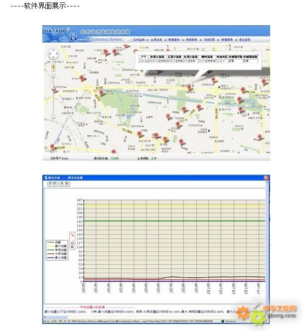

5¡¢ÏµÍ³¹¦ÄÜ

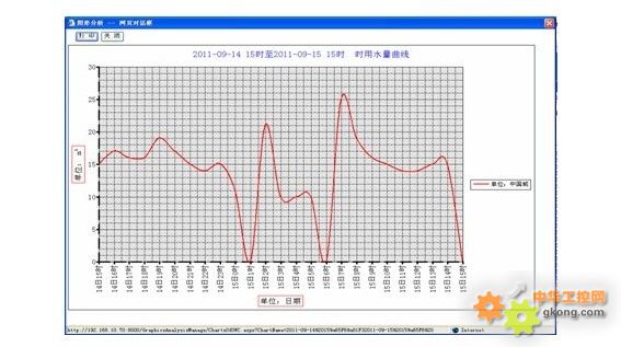

      1) Êý¾ÝÏÔʾ¹¦ÄÜ£º½«Ç°¶Ë¸÷¸ö¼à²âµãµÄÊý¾ÝÔÚ¼à²âÖÐÐĵļÆËã»úÉÏÏÔʾ¡£
      2) ´æ´¢¹¦ÄÜ£º¸÷ÖÖ±»¼à²âµÄÊý¾Ý±»´æµ½Êý¾Ý¿â¡£
      3) ²éѯ¹¦ÄÜ£ºÖ§³Ö¿Í»§²éѯ¸÷ÖÖÀúÊ·Êý¾Ý¡£
      4) Ö÷¶¯Õٲ⹦ÄÜ£º¼à²âÖÐÐÄ¿ÉÒÔÖ÷¶¯ÎÊѯÿ¸ö¼à²âµãµÄÊý¾Ý¡£
      5) Êý¾Ý´«Ê书ÄÜ£ºÍ¨¹ýGPRSÍøÂçË«Ïò´«ÊäÊý¾Ý¡£
      6) ¸æ¾¯¹¦ÄÜ£ºÏÖ³¡±»¼à²âµÄÊý¾Ý¿ÉÒÔÉèÏÞ£¬³¬Ï޸澯£¬Í¨ÐÅÖжÏ×Ô¶¯±¨¾¯¡£
      7) ¶àͨµÀ¹¦ÄÜ£ºÌṩGPRSÍøÂçºÍ¶ÌÏûÏ¢Á½¸öͨµÀ¡£
      8) Ô¶³Ìά»¤¹¦ÄÜ£ºGPRS³­±íÖÕ¶Ë¿ÉÒÔÔ¶³Ìά»¤¡£
      9) À©Õ¹¹¦ÄÜ£º·½±ãÔö¼õǰ¶ËÉ豸£¬·½±ãÀ©´óϵͳ¹æÄ£¡£
