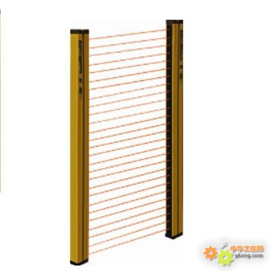

°²È«¹âÄ»
ÉϺ£±´ÌØÍþÌṩ¶àÆ·ÖÖ¡¢¶à¹æ¸ñµÄ°²È«¹âÄ»£¨°²È«¹âÕ¤£©£¬¾ßÓÐ×î¸ßµÄ°²È«±£»¤¼¶±ð£¬Ç¿´óµÄ¹¦ÄÜ£»¿ª·ÅʽÊä³ö£»ÐÔÄܼ۸ñ±È×îÓÅ»¯£»Âú×ãÌØÊâÓ¦Óû·¾³£»±íÃæÌù×°¼¼ÊõÓë¡°Á½Ï䡱·½°¸ºÍ¹Ì¶¨Ã¤ÇøÓëÆ¯ÒÆÃ¤ÇøÉèÖá£
°²È«¹âÄ»ASϵÁР
¡ö ·Ö ±æ ÂÊ£º20mm¡¢30mm¡¢40mm¡¢55mm¡¢65mm
                        175mm¡¢185mm¡¢320mm¡¢330mm
¡ö ±£»¤¸ß¶È£º102mm¡­2048mm
¡ö ¼ì²â¾àÀ룺±ê×¼ÐÍ£º15m
                       ³¤¾àÀ룺30m
                       ³¬³¤ÐÍ£º60m
¡ö Êä³ö·½Ê½£º2 °²È«Êä³ö
                       1 ¸¨ÖúÊä³ö
¡ö µäÐÍÌØµã£ºÐÔÄܼ۸ñ±È¼«¸ß
                       ×Ô¶¯¸´Î»/ÊÖ¶¯¸´Î»/ÖØÆô¶¯»¥Ëø
                       ÍⲿÉ豸¼à¿Ø£¨MPCE£©
                       Muting¹¦ÄÜ
                       µ¥¸ö¿ØÖÆÆ÷¿ÉÁ¬½Ó¶àÌ×¹âÄ»
¡ö ¹âѧ²ÎÊý£º¹âÊø·¢É¢½Ç¡À2.5¡ã
                        880nm LED¹âÔ´
                        ¹âÔ´ÊÙÃü10ÍòСʱ
¡ö ²Ä        ÁÏ£ºÂÁÖÆ³ÉÐÍ£¬»ÆÉ«¾Û֬Ϳ²ã
¡ö ·À»¤µÈ¼¶£ºIP65
¡ö ʹÓÃÌõ¼þ£ºÎ¶È-20£­60¡æ£¬Ïà¶Ôʪ¶ÈΪ95£¥£¨·ÇÀäÄý״̬£©
¡ö °²È«µÈ¼¶£ºType 4 per IEC61496.Cat.4per EN954-1
