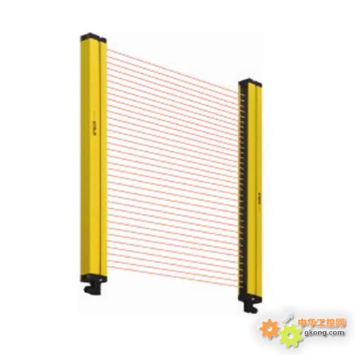

²úÆ·Ãû³Æ£º °²È«¹âÄ»SLCϵÁÐ
ÐÍ ºÅ£º SLC
°²È«¹âÄ»SLCϵÁÐ
¡ö ·Ö ±æ ÂÊ£º20mm¡¢30mm¡¢40mm¡¢50mm¡£
¡ö ±£»¤¸ß¶È£º140 mm¡­2360mm¡£
¡ö ¼ì²â¾àÀ룺±ê×¼ÐÍ£º8m£¬¼Ó³¤ÐÍ£º25m¡£
¡ö Êä³ö·½Ê½£º2 PNP¹Ì̬°²È«Êä³ö£¬2 Ç¿ÖÆ¼ÌµçÆ÷Êä³ö¡£
¡ö µäÐÍÌØµã£ºË«»ØÂ·¡¢×Լ칦ÄÜ £¬7¶ÎLEDÊý×Ö»¯ÏÔʾ£¬ÄÚÖÃÊý×ÖÕï¶ÏָʾÆ÷£¬ÍⲿÉ豸¼à¿Ø(MPCE)£¬¹Ì¶¨ÆÁ±Î/¸´¶¯ÆÁ±Î£¬½ø¿Ú²¿¼þ×é×°¡£
¡ö ¹âѧ²ÎÊý£º¹âÊø·¢É¢½Ç¡À2.5¡ã£¬880nm LED¹âÔ´£¬¹âÔ´ÊÙÃü10ÍòСʱ¡£
¡ö ²Ä        ÁÏ£ºÂÁÖÆ³ÉÐÍ£¬»ÆÉ«¾Û֬Ϳ²ã¡£
¡ö ·À»¤µÈ¼¶£ºIP65¡£
¡ö ʹÓÃÌõ¼þ£ºÎ¶È-20£­60¡æ£¬Ïà¶Ôʪ¶ÈΪ95£¥£¨·ÇÀäÄý״̬£©¡£
¡ö °²È«µÈ¼¶£ºType 4 per IEC61496.Cat.4per EN954-1¡£
¡ö ¹ú¼ÊÈÏÖ¤£ºCE¡£
ÁíÓÐȫϵÁа²È«¹âÄ»£º
          ÐͺŠ                      ·Ö±æÂÊ                         ±£»¤¸ß¶È                    ¼ì²â¾àÀë
   °²È«¹âÄ» ASϵÁÐ          20mm¡­330mm         102mm¡­2048mm            0.3m¡­60m
   °²È«¹âÄ» SLCϵÁÐ         20mm¡­50mm           140 mm¡­2360mm           0.3m¡­25m
   °²È«¹âÄ» 2100ϵÁÐ       30mm                      147mm¡­1470mm            0.3m¡­15m
   °²È«¹âÄ» 4600ϵÁÐ       14mm¡­50mm           263mm¡­2445mm            0.3m¡­20m
   °²È«¹âÄ» 4700ϵÁÐ       12mm¡­30mm           100mm¡­1809mm            0.2m¡­12m
