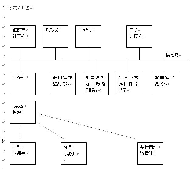

1¡¢×ÜÌå·½°¸Éè¼Æ
¡ô ÔÚˮԴ¾®¾®·¿ÄÚ°²×°Ë®Ô´¾®Ô¶³Ì²â¿ØÖÕ¶Ë¡£
¡ô ÔÚË®³§½øË®¿Ú°²×°Á÷Á¿¼à²âÖÕ¶Ë¡£
¡ô ÔÚË®³§¼ÓÂȼ䰲װ¼ÓÂÈÉ豸Զ³Ì²â¿Ø¼°Ë®Öʼà²âÖÕ¶Ë¡£
¡ô ÔÚË®³§¼Óѹ±Ã·¿°²×°¼Óѹ±ÃÕ¾Ô¶³Ì²â¿ØÖÕ¶Ë¡£
¡ô ÔÚË®³§µÍѹÅäµçÊÒ°²×°Åäµç¼à²âÖÕ¶Ë¡£
¡ô ÔÚË®³§Öµ°àÊÒ°²×°¹¤¿Ø»ú¡¢¼ÆËã»ú¡¢Í¶Ó°ÒÇ¡¢´òÓ¡»úµÈ¡£°²×°¼à¿ØÏµÍ³Èí¼þ¡£
¡ô Á÷Á¿¼à²âÖÕ¶Ë¡¢¼ÓÂÈÉ豸Զ³Ì²â¿Ø¼°Ë®Öʼà²âÖÕ¶Ë¡¢¼Óѹ±ÃÕ¾Ô¶³Ì²â¿ØÖÕ¶ËÓëÖµ°àÊÒ¹¤¿Ø»úÖ®¼ä²ÉÓþÖÓòÍøÓÐÏßͨÐÅ·½Ê½£»Ë®Ô´¾®Ô¶³Ì²â¿ØÖÕ¶ËÓëÖµ°àÊÒ¹¤¿Ø»úÖ®¼ä²ÉÓÃGPRSÎÞÏßͨÐÅ·½Ê½£¨Ö§³Ö¹âÏËͨÐÅ·½Ê½£©¡£
¡ôδÀ´£¬Ë®³§ÐèÒª¶Ô¸÷ÓÃË®µ¥Î»½øÐÐÁ÷Á¿¼à²â£¬²ÉÓÃGPRSÎÞÏßͨÐÅ·½Ê½¡£

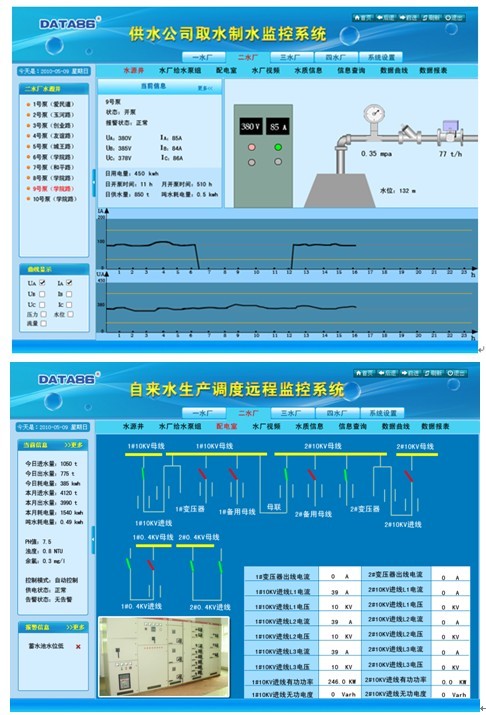

¡ô ϵͳ¿ÉÒÔʵʱ¼à²âˮԴ¾®Ë®±Ã¹¤×÷Çé¿ö£¬°üÀ¨£ºµçÁ÷¡¢µçѹ¡¢µçÄÜ¡¢±Ã¿ª¹Ø×´Ì¬¡¢±£»¤×´Ì¬¡¢³öˮѹÁ¦¡¢³öË®Á÷Á¿¡£¿ÉÒÔÔ¶³ÌÆðͣˮԴ¾®Ë®±Ã¡£
¡ô ϵͳ¿ÉÒÔʵʱ¼à²â½ø³§Á÷Á¿¡¢³ö³§Á÷Á¿¡¢³ö³§Ñ¹Á¦¡¢Ë®³ØË®Î»¡¢ÓàÂȵÈÐÅÏ¢¡£
¡ô ϵͳ¿ÉÒÔʵʱ¼à²â¼ÓÂÈ»úµÄ¹¤×÷״̬¡¢¼ÓÂÈËÙ¶È¡¢×Ô¶¯¿ØÖÆ/Ô¶³Ì¿ØÖƼÓÂÈ»úµÄÆðÍ£¡£
¡ô ϵͳ¿ÉÒÔʵʱ¼à²â¼Óѹ±Ã×éË®±ÃµÄ¹¤×÷״̬£¬°üÀ¨£º¿ª¹Ø×´Ì¬¡¢±£»¤×´Ì¬¡¢µçѹ¡¢µçÁ÷¡¢ÆµÂʵȡ£
¡ô ϵͳ¿ÉÒÔ×Ô¶¯¿ØÖÆ¡¢Ô¶³Ì¿ØÖƼÓѹ±ÃµÄÆðÍ£¡£¸ù¾Ý³ö¿ÚѹÁ¦×Ô¶¯µ÷ÕûË®±ÃתËÙ¡£
¡ô ϵͳ¿ÉÒÔʵʱ¼à²âÅäµçÕ¾ÐÅÏ¢£¬°üÀ¨£º¿ª¹Ø×´Ì¬¡¢µçÁ÷¡¢µçѹ¡¢µçÄܵȡ£
1¡¢ µäÐͲÙ×÷½çÃæ
