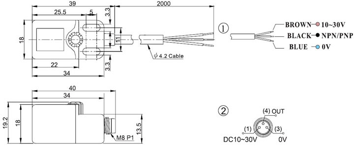

产品名称:
RN04-N2接近开关
型 号:
RN04-N2
价 格:
0.00
品 牌:
台湾瑞科RN04-N,RN04-N2,RN04-P,RN05-N,RN05-N2接近开关
Output mothod 輸出模式 |
NPN N.O. |
RN04-N |
RN04-ND1 |
| NPN N.C. |
RN04-N2 |
RN04-N2D1 |
| PNP N.O. |
RN04-P |
RN04-PD1 |
| PNP N.C. |
RN04-P2 |
RN04-P2D1 |
Description / 外型 |
Top surface / 前方 |
| Standard sensing object / 標準檢測物 |
Iron 18 x 18 x 1mm |
| Sensing distance / 檢出距離 |
5 mm |
| Secure sensing distance / 建議距離 |
0 to 4 mm |
| Hysteresis / 遲滯 |
≦ 10 % of sensing distance |
| Response time / 反應時間 |
2 ms Max. |
| Operating voltage / 工作電壓 |
DC10 ~ 30 V |
| Current consumption / 消耗電流 |
≦ 8 mA no-load |
| Load current / 負載電流 |
100 mA Max at DC 30V |
| Leakage current / 漏電流 |
≦ 1.1 mA no-load |
| Residual voltage / 殘餘電壓 |
≦ DC 1.5V |
| Insulation resistance / 隔離阻抗 |
20M Ω min. (DC500V) |
| Voltage withstandability / 絕緣耐壓 |
AC1000V 60Hz for 60 Sec. |
| Operating temperature / 工作溫度範圍 |
-20℃ ~ + 60℃ |
| Protection degree / 防水等級 |
IP 64 / IP67(Option) |
| Wiring method / 出線方式 |
Pre-wire Ø4.2 x 2M / 3-wires |
M8 connector / M8 接頭 |
| Weight / 重量 |
Approx. 60g |
Approx. 12g |
尺寸圖
規格表

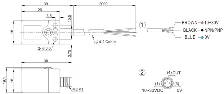

NPN N.O. |
RN05-N |
RN05-ND1 |
| NPN N.C. |
RN05-N2 |
RN05-N2D1 |
| PNP N.O. |
RN05-P |
RN05-PD1 |
| PNP N.C. |
RN05-P2 |
RN05-P2D1 |
Description / 外型 |
Top surface / 前方 |
5 mm |
0 to 4 mm |
| Hysteresis / 遲滯 |
2 ms Max. |
DC10 ~ 30 V |
≦ 8 mA no-load |
≦ 1.1 mA no-load |
≦ DC 1.5V |
-20℃ ~ + 60℃ |
IP 64 |
| Weight / 重量 |
Approx. 60g |
Approx. 12g |
尺寸圖
規格表
