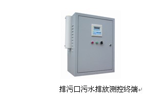

5.1¡¢ÅÅÎÛ¿ÚÎÛË®ÅÅ·Å²â¿ØÖÕ¶ËÖ÷Òª¹¦ÄÜ£º

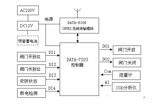

¡ô ²É¼¯CODÔÚÏß·ÖÎöÒǺÍÎÛË®Á÷Á¿¼ÆÊä³öµÄRS232/RS485´®¿ÚÐźŻò4~20mAÃþÄâÁ¿Ðźš£
¡ô ²É¼¯µç¶¯·§ÃŵĿªµ½Î»¡¢¹Øµ½Î»×´Ì¬¡£ÒªÇóÏÖ³¡µç¶¯·§ÃſɽÓÊÕ¿ª¹ØÁ¿¿ØÖÆÐźţ¬²¢¾ß±¸¿ªµ½Î»¡¢¹Øµ½Î»×´Ì¬Êä³ö¹¦ÄÜ¡£
¡ô ¾ÍµØÏÔʾÎÛË®COD¼à²âÊý¾ÝºÍÎÛˮ˲ʱ¡¢ÀÛ¼ÆÅÅ·ÅÁ¿µÈʵʱ¼à²âÊý¾Ý¡£
¡ô Ô¶³Ì¿ØÖƵ綯·§ÃŵĿªÆôºÍ¹Ø±Õ¡£ÉÏλ»ú¼à¿ØÈí¼þ·¢³ö¿ª¡¢¹ØÃüÁ²â¿ØÖÕ¶ËÍê³É¿ØÖƲÙ×÷¡£
¡ô Ö§³ÖIC¿¨³äÖµ¹ÜÀí¹¦ÄÜ£¬Í¨¹ýIC¿¨¿É¶Ô²â¿ØÖÕ¶ËÄÚ¿ØÖÆÆ÷½øÐгäÖµ¹ÜÀí¡£¼à²âµã·ÑÓÃÏû·ÑÍê±Ïºó£¬²â¿ØÖÕ¶Ë×Ô¶¯¹Ø±Õµç¶¯·§ÃÅ£¬Í£Ö¹ÅÅÎÛ¡£
¡ô Ö§³ÖÉ趨ÎÛË®CODÉÏÏÞÖµ£¬COD¼à²âÊý¾ÝÔ½ÉÏÏÞʱ²â¿ØÖÕ¶Ë×Ô¶¯Í£·§£¬Í£Ö¹ÅÅÎÛ¡£
¡ô ¿ÉÖ§³ÖGPRSÔ¶³Ì³äÖµ¹¦ÄÜ¡£
¡ô ²â¿ØÖÕ¶ËÏäÃű»´ò¿ª×´¿ö·¢Éúʱ£¬Á¢¼´Éϱ¨¸æ¾¯ÐÅÏ¢¡£
¡ô Ö§³Ö¾ÍµØ¡¢Ô¶³ÌÉ豸ά»¤¡£
¡ô ¸ù¾Ý¼à²â»·¾³£¬¿ÉÑ¡ÔñÊÒÄÚÐÍ»òÊÒÍâÐÍ²â¿ØÖÕ¶ËÏä¡£
¡ô Ô¤ÁôÐîµç³Ø½Ó¿Ú£¬½ÓÈëÐîµç³Øºó¿ÉʵÏֶϵ籨¾¯¹¦ÄÜ¡£
5.2¡¢ÎÛË®ÅÅ·Å²â¿ØÖÕ¶ËÔ­ÀíʾÒâͼ

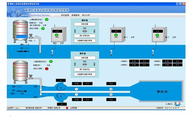

6¡¢¼à¿ØÏµÍ³Èí¼þ¹¦ÄÜ
¡ô ¹ÜÀí¹¦ÄÜ£º¾ßÓÐÓû§¹ÜÀí¡¢ÅÅÎÛ¹ÜÀí¡¢ÊշѹÜÀí¡¢Ñ²¼ì¹ÜÀí¡¢±¨ÐÞ¹ÜÀíµÈ¹¦ÄÜ¡£
¡ô Êշѹ¦ÄÜ£ºIC¿¨Ô¤ÊÕÅÅÎÛ·Ñ£¬½»·Ñ²ÅÄÜÅÅÎÛ£¬Ö§³Ö½×Ìݼ۸ñÉ趨¡£
¡ô Êý¾ÝÏÔʾºÍÔ¶³Ì¿ØÖƹ¦ÄÜ£ºÍ¨¹ý¼à¿ØÈí¼þʵʱÏÔʾ¸÷¼à²âµãµÄʵʱ¼à²âÊý¾Ý£¬²¢¿Éͨ¹ý¼à¿ØÈí¼þ·¢ËÍ¿ØÖÆÃüÁԶ³Ì¿ØÖƵ綯·§ÃŵĿªÆôºÍ¹Ø±Õ¡£
¡ô ¸æ¾¯¹¦ÄÜ£º½ÓÊÕÏÖ³¡É豸±¨¾¯ÐźŲ¢ÔÚ¼à¿ØÈí¼þÖвÉÓÃÉùÒô¡¢Í¼Ïñ¡¢ÎÄ×ֵȶàÖÖ·½Ê½Ìáʾ±¨¾¯ÐÅÏ¢¡£
¡ô ²éѯ¡¢Í³¼Æ¹¦ÄÜ£º¼à¿Ø¹ÜÀíϵͳÈí¼þ¿ÉÒÔ²éѯÀúÊ·¼à²âÊý¾Ý£¬Èí¼þ¾ß±¸ÀúÊ·Êý¾Ýͳ¼Æ¡¢·ÖÎö¹¦ÄÜ¡£
¡ô À©Õ¹¹¦ÄÜ£º¼à¿Ø¹ÜÀíϵͳÈí¼þ¾ß±¸Á¼ºÃµÄÀ©Õ¹¹¦ÄÜ£¬Ö§³ÖOPC½Ó¿Ú£¬¿ÉʵÏÖÓëÆäËûϵͳµÄ»¥Áª»¥Í¨¡£
