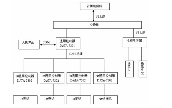

±ÃÕ¾¼à¿ØÉ豸£¬±ÃÕ¾Ô¶³Ì²â¿ØÏµÍ³ÖÕ¶ËÊÊÓÃÓÚ³ÇÊиøË®¡¢ÅÅË®±ÃÕ¾µÄÔ¶³Ì¼à¿Ø¼°¹ÜÀí¡£±ÃÕ¾¹ÜÀíÈËÔ±¿ÉÒÔÔÚ¼à¿ØÖÐÐÄÔ¶³Ì¼à²âÏÖ³¡É豸µÄ¹¤×÷״̬¡¢Ë®³ØË®Î»¡¢³öվѹÁ¦¡¢³öÕ¾Á÷Á¿µÈ£»Ö§³ÖÊÖ¶¯¿ØÖÆ¡¢×Ô¶¯¿ØÖÆ¡¢Ô¶³Ì¿ØÖÆË®±ÃÆôÍ££»Ö§³ÖͼÏñ¼àÊÓÕ¾ÄÚÈ«¾°¼°ÖØÒª¹¤Î»¡£
---Öն˹¤×÷Ô­ÀíʾÒâͼ---
---¹¦ÄÜÌØµã---
¡ô²â¿ØÖն˱»°²×°ÔÚ±ÃÕ¾ÄÚ£¬¼à²âË®³ØË®Î»¡¢±ÃÕ¾³öˮѹÁ¦¡¢Á÷Á¿µÈ¡£
¡ô¼à²â±ÃµÄÆôͣ״̬¡¢¿ØÖÆÄ£Ê½¡¢µçѹ¡¢µçÁ÷¡¢±£»¤×´Ì¬£»¼à²â±ÃÕ¾°²·À±¨¾¯ÐÅÏ¢¡£
¡ôÖ§³ÖÊÖ¶¯¿ØÖÆ¡¢×Ô¶¯¿ØÖÆ¡¢Ô¶³Ì¿ØÖÆË®±ÃµÄÆôÍ££»Ö§³ÖÔ¶³ÌÇл»¿ØÖÆÄ£Ê½¡£
¡ôÖÇÄÜÂÖ»»ÅÅÎÛ±ÃÆô¶¯Ë³Ðò£¬ÑÓ³¤É豸ʹÓÃÊÙÃü¡£
¡ô¼¯É¢Ê½¿ØÖÆ£¬±ÃվʹÓÃÒ»¸öÖ÷¿ØÖÆÆ÷£¬Ã¿Ì¨±ÃʹÓÃÒ»¸ö·Ö¿ØÖÆÆ÷£¬·Ö¿ØÖÆÆ÷ÊÇ·ñͶÈëʹÓÿÉÒÔ¿ØÖÆ¡£
¡ôÖ§³Ö²ÉÓù¤ÒµÒÔÌ«Íø¡¢¹âÏË¡¢GPRSµÈ¶àÖÖͨÐÅ·½Ê½£»¹âÏËͨÐÅʱ֧³ÖʵʱÊÓÆµ¼à¿Ø¡£
¡ôÏÖ³¡ÏÔʾ±»¼à²âÉ豸µÄ¹¤×÷״̬£»ÏÔʾÿ̨ˮ±ÃµÄ¹¤×÷µçѹ¡¢µçÁ÷£»ÏÔʾˮλ¡¢Ñ¹Á¦¡¢Á÷Á¿µÈ¼à²âÊý¾Ý¡£
¡ôÏÖ³¡¿É¼üÅ̶ÁÈ¡¡¢Ð޸ġ¢ÉèÖÃ²â¿ØÖն˵Ť×÷²ÎÊý¡£
¡ô¶¨Ê±´æ´¢ÏÖ³¡¼à¿ØÐÅÏ¢£¬ÒÔ±¸²éѯ¡£
¡ô¸æ¾¯Ö÷¶¯Éϱ¨£¬È磺Һ볬Ï޸澯¡¢Ë®±Ã¹¤×÷״̬±ä»¯¡¢µçÁ÷µçѹ³¬Ï޵ȡ£
¡ôÖ§³ÖÔ¶³ÌÉèÖá¢ÐÞ¸ÄÖն˵Ť×÷²ÎÊý£¬ÊµÏÖÔ¶³ÌÉ豸ά»¤¡£
