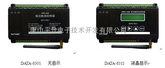

    Ë®ÎÄ×Ô¶¯²â±¨ÏµÍ³²âµã·Ö²¼¹ã£¬ÇÒ´ó¶à»·¾³¶ñÁÓ£¬¾ßÓÐÎÞµçÔ´¡¢²»Ò˲¼ÏßµÈÌØµã£¬ÌÆÉ½Æ½Éýµç×Ó¼¼Êõ¿ª·¢ÓÐÏÞ¹«Ë¾Éú²úµÄ DATA-6301GPRSµÍ¹¦ºÄ²â¿ØÖÕ¶Ë£¬Æ½¾ù¹¤×÷µçÁ÷<10mA£¬¹¦ºÄµÍ£¬Ìå»ýС£¬ÌرðÊÊÓÃÓÚË®ÎÄ×Ô¶¯²â±¨ÏµÍ³Ì«ÑôÄܹ©µç·½Ê½µÄÏÖ³¡Ó¦Ó㬿ɴó´ó½µµÍÌ«ÑôÄܹ©µç³É±¾¡£
Ë®ÎÄ×Ô¶¯²â±¨ÏµÍ³É豸½éÉÜ£º
    GPRSµÍ¹¦ºÄ²â¿ØÖն˼¯Êý¾Ý²É¼¯¡¢¿ØÖÆ¡¢GPRSÎÞÏßÔ¶³ÌͨÐŵȹ¦ÄÜÓÚÒ»Ì壬¿É½ÓÈëÓêÁ¿¼Æ¡¢Ë®Î»¼Æ¡¢ÕÕÏà»úµÈ¸÷ÖÖÖÇÄÜÒDZíºÍ±äËÍÆ÷£¬·ûºÏÖлªÈËÃñ¹²ºÍ¹úË®ÀûÐÐÒµ±ê×¼£¨SL 427-2008£©¡¢¡¶Ë®ÇéÐÅÏ¢±àÂë¡·¡¢¡¶Ë®ÎIJâÊÔ´úÂë±àÖÆµ¼Ôò¡·£¬Îª¼°Ê±¡¢×¼È·¡¢ÓÐЧµØ´«ÊäʵʱˮÇéÐÅÏ¢£¬¸üºÃµØÎª·ÀÑ´¿¹ºµ¡¢Ë®×ÊÔ´¹ÜÀíºÍ¹úÃñ¾­¼Ã½¨Éè·þÎñ×ö³öÖØÒª¹±Ïס£

    1¡¢¹¤×÷µçÁ÷µÍ£ºGPRSʵʱÔÚÏߣ¬Æ½¾ù¹¤×÷µçÁ÷<10mA¡£
    2¡¢Êý¾Ý´æ´¢ÈÝÁ¿´ó£º±¾»úÑ­»·´æ´¢¼à²âÊý¾Ý£¬µôµç²»¶ªÊ§£¬´æ´¢ÈÝÁ¿£º4M¡£
    3¡¢Î¬»¤·½±ã£ºÖ§³ÖÔ¶³Ì²ÎÊýÉèÖã¬Ô¶³ÌÈí¼þÉý¼¶¡£
    4¡¢Ìå»ýС£ºÍâÐͳߴç145¡Á100¡Á65 mm
    5¡¢²ÉÓÃÆ½ÉýͨÐÅЭÒ飬֧³Ö͸Ã÷´«Êä¡£
    6¡¢Ö§³ÖÓë¶àÖÐÐĽøÐÐÊý¾ÝͨÐÅ¡£

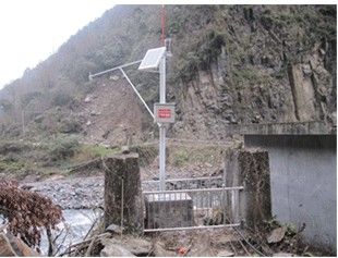

---ÓëÒ»°ã¹¦ºÄµÄGPRS²â¿ØÉ豸ÔÚÌ«ÑôÄܹ©µç³É±¾·½ÃæµÄ±È½Ï---
    1¡¢Ì«ÑôÄÜµç³Ø°åºÍÐîµç³ØµÄ³É±¾±È½Ï
       °´°ë¸öÔÂÁ¬ÐøÒõÓêÌì¡¢ÏÖ³¡É豸ÓÉÌ«ÑôÄÜµç³Ø°å+Ðîµç³Ø·½Ê½¹©µç£¬±È½ÏÈçÏ£º
       Ñ¡ÓÃÒ»°ã¹¦ºÄµÄ²â¿ØÉ豸£º¿É³äµçÐîµç³ØÈÝÁ¿Ñ¡ÔñΪ>65AH£»Ì«ÑôÄÜµç³Ø°åÑ¡Ôñ¹¦ÂÊΪ>50W£»
       Ñ¡ÓÃGPRSµÍ¹¦ºÄ²â¿ØÖÕ¶Ë£º¿É³äµçÐîµç³ØÈÝÁ¿Ñ¡ÔñΪ<12AH£»Ì«ÑôÄÜµç³Ø°åÑ¡Ôñ¹¦ÂÊΪ<10W£»
    2¡¢ÆäËü·½Ãæ
       ÆÕͨµÄ²â¿ØÉ豸£¬Òò¹¦ºÄ´ó£¬ÔÚÑ¡Ôñ´ó¹¦ÂʵÄÌ«ÑôÄÜµç³Ø°åÒÔ¼°´óÈÝÁ¿¡¢Ìå»ý½Ï´óµÄÐîµç³ØµÄͬʱ£¬»¹»áÔì³ÉÌ«ÑôÄÜµç³Ø°åÖ§¼Ü¡¢ÍâΧµÄ·À»¤ÏäÌåµÈ¸¨ÖúÉ豸µÄ³É±¾Ôö¼Ó£¬Í¬Ê±Ìá¸ßÁËÊ©¹¤ÄѶȡ£

    1¡¢Ó²¼þÅäÖãºGPRS/GSMÎÞÏßͨÐŽӿڡ¢4·AI¡¢4·DI¡¢6·PI£¯DI¡¢3·DO¡¢2·´®¿Ú£»ÖÐÎÄÒº¾§ÏÔʾºÍÎÞÏÔʾ¿ÉÑ¡¡¢1¸ö4°´¼ü¼üÅÌ¿ÉÑ¡¡£
    2¡¢²É¼¯¾«¶È£ºÄ£ÄâÁ¿²É¼¯¾«¶È£º0.5%£¬Âö³å¼ÆÊýÎó²î£º0.01%¡£
    3¡¢Í¨ÐÅЭÒ飺֧³Ö±ê×¼MODBUSЭÒ飬¿ÉǶÈëÆäËüͨÐÅЭÒé¡£
    4¡¢Í¨ÐŽӿڣºGPRS/GSMÎÞÏßͨÐŽӿڣ¬1·´®¿ÚÓÃÓÚά»¤£¬2·´®¿ÚÓÃÓڲɼ¯¡¢Í¨Ñ¶£¬232/485¿ÉÑ¡¡£
    5¡¢Í¨ÐÅËÙÂÊ£º300¡«19200 bit/s¡£
    6¡¢¹¤×÷»·¾³£ºÎ¶ȣº-40~+70¡æ¡¢Êª¶È£º¡Ü95%¡¢ÎÞ¸¯Ê´ÆøÌå¡¢ÎÞµ¼µç³¾°£¡¢ÎÞ±¬Õ¨»·¾³¡£
    7¡¢°²×°·½Ê½£ºÒ»°ã²ÉÓõ¼¹ìʽ°²×°£¬ÌØÊⳡºÏ£¬¿É½«µÍ¹¦ºÄ²â¿ØÖն˹̶¨ÔÚ°²×°µ×°åÉÏ¡£
8¡¢¹©µçµçÔ´£º10¡«28VDC ¡£
