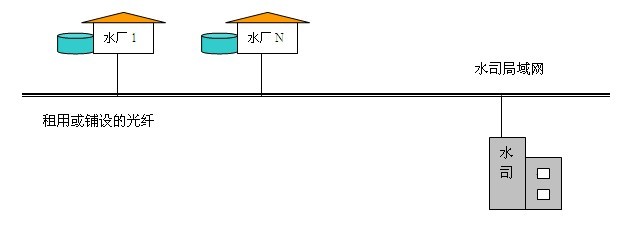

---ͨÐÅÆ½Ì¨---
ˮ˾µ÷¶ÈÖÐÐÄ¡¢¸÷Ë®³§¡¢¸÷Ö°Äܲ¿ÃÅÖ®¼äÊý¾ÝͨÐÅÔÚ¾ÖÓòÍøÄÚÍê³É£»Ë®³§Óëµ÷¶ÈÖÐÐÄÖ®¼äÒ»°ã×âÓûòÆÌÉè¹âÏË¡£

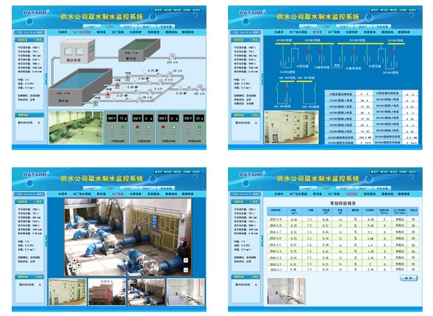

---Ë®³§¼à¿ØÖÐÐÄÖ÷Òª¹¦ÄÜ---
¡ôÔ¶³Ì¼à²âËùϽˮԴ¾®µÄ¹¤×÷Çé¿ö¡¢°²·ÀÇé¿ö£¬Ô¶³Ì¿ØÖÆËùϽˮԴ¾®Ë®±ÃµÄÆôÍ££»
¡ôÔÚÏß¼à²âË®³§ÄÚ¼Óѹ±Ã×éÉ豸µÄ¹¤×÷Çé¿ö£¬¿ØÖƼÓѹ±Ã×éµÄÆôÍ£¡£
¡ôÔÚÏß¼à²âË®³§ÄÚÐîË®³ØË®Î»¡¢ÇåË®³ØË®Î»£»½ø³§Ô­Ë®Á÷Á¿£»³ö³§ÇåË®Á÷Á¿ºÍѹÁ¦¡£
¡ôÔÚÏß¼à²â³ö³§Ë®µÄ×Ƕȡ¢PHÖµ¡¢ÓàÂȵÈË®ÖÊÖ¸±ê£¬Â¼ÈëÆäËüË®ÖÊÐÅÏ¢¡£
¡ôÔÚÏß¼à²â´óÃÅ¡¢ÖÆË®³µ¼äµÈÖØÒª³¡ËùµÄͼÏñ¡£
¡ôÉú³É¸÷ÖÖ±¨±í¼°Êý¾ÝÇúÏß¡£
