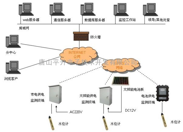

Ò»¡¢ÏµÍ³Ä¿±ê
    ˮλ×Ô¶¯¿ØÖÆÏµÍ³Äܹ»ÕÆÎÕˮλ¶¯Ì¬£¬Îª¾ö²ßÌṩÒÀ¾Ý¡£
¶þ¡¢ÊÊÓ÷¶Î§
    ˮλ×Ô¶¯¿ØÖÆÏµÍ³ÊÊÓÃÓÚµØÏÂˮˮλ¼à²â¡¢ºÓµÀˮλ¼à²â¡¢Ë®¿âˮλ¼à²â¡¢Ë®³ØË®Î»¼à²âµÈ¡£
Èý¡¢ÏµÍ³×é³É
    ˮλ×Ô¶¯¿ØÖÆÏµÍ³Ö÷ÒªÓÉ¼à¿ØÖÐÐÄ¡¢Í¨ÐÅÍøÂç¡¢ÖÕ¶ËÉ豸¡¢²âÁ¿É豸µÈËIJ¿·Ö×é³É¡£
    ¡ô ¼à¿ØÖÐÐÄ£º
Ö÷ÒªÓ²¼þ£º·þÎñÆ÷¡¢¿Í»§¶Ë¡¢Òƶ¯Êý¾ÝרÏß»òGPRSÊý¾Ý´«ÊäÄ£¿é¡£
                 Ö÷ÒªÈí¼þ£º²Ù×÷ϵͳÈí¼þ¡¢Êý¾Ý¿âÈí¼þ¡¢Ë®Î»¼à²âϵͳÈí¼þ¡¢·À»ðǽÈí¼þ¡£
    ¡ô ͨÐÅÍøÂ磺INTERNE¹«Íø + ÖйúÒÆ¶¯¹«Ë¾GPRSÍøÂç¡£
¡ô ÖÕ¶ËÉ豸£ºÎ¢¹¦ºÄ²â¿ØÖÕ¶Ë£¬Êе繩µç¡¢Ì«ÑôÄܹ©µç¡¢µç³Ø¹©µç¿ÉÑ¡¡£
¡ô ²âÁ¿É豸£ºË®Î»¼Æ»òˮλ±äËÍÆ÷¡£
ËÄ¡¢ÏµÍ³¹¦ÄÜ
¡ô ˮλ×Ô¶¯¿ØÖÆÏµÍ³¿É¶ÀÁ¢ÔËÐУ¬Ò²¿É²¢ÈëÓ¦ÓÃÐÐÒµµÄÐÅÏ¢»¯ÏµÍ³¡£
¡ô ²É¼¯¸÷ˮλ¼à²âµãµÄˮλÊý¾Ý£¬²É¼¯Ê±¼ä¼ä¸ô¿ÉÉèÖá£
    ¡ô Éϱ¨¸÷ˮλ¼à²âµãµÄˮλÊý¾Ý£¬Éϱ¨Ê±¼ä¼ä¸ô¿ÉÉèÖá£
    ¡ô Ö§³Ö´®¿Úˮλ¼Æ¡¢0-5V»ò4-20mAÐźÅÊä³öµÄˮλ±äËÍÆ÷¡£
    ¡ô Ö§³Ö220VAC¹©µç¡¢Ì«ÑôÄܹ©µç¡¢ï®µç³Ø¹©µç¡£
    ¡ô ÏÖ³¡¼à²âÖն˾߱¸Êý¾Ý´æ´¢¹¦ÄÜ¡£
    ¡ô ¿ÉÔ¶³ÌÉèÖÃÖն˹¤×÷²ÎÊý£¬Ö§³ÖÔ¶³ÌÉý¼¶¡£
    ¡ô ¼à¿ØÖÐÐĿɶÔˮλÊý¾Ý½øÐд洢¡¢·ÖÎö¡¢Éú³É±ØÒªµÄ±¨±íºÍÇúÏß¡£
