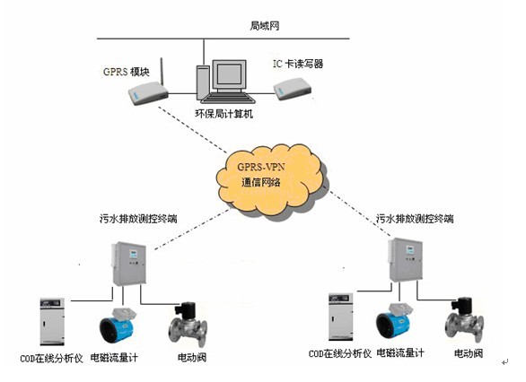

1¡¢ÏµÍ³×é³É
±¾ÏµÍ³ÓÉ»·±£¾Ö¼à¿ØÖÐÐÄ¡¢Í¨ÐÅÍøÂç¡¢¼à¿ØÉ豸¡¢¼Æ¿ØÉ豸ËIJ¿·Ö×é³É¡£
¼à¿ØÖÐÐÄ£ºÓɼÆËã»ú¡¢IC¿¨¶ÁдÆ÷¡¢GPRSÊý¾Ý´«ÊäÄ£¿é¡¢¼à²â¹ÜÀíϵͳÈí¼þ×é³É¡£
ͨÐÅÍøÂç£ºÒÆ¶¯¹«Ë¾GPRS-VPN×¨Íø£»·Ç½Ó´¥Ê½IC¿¨¡£
¼à¿ØÉ豸£ºÎÛË®ÅÅ·Å²â¿ØÖÕ¶Ë¡£
¼Æ¿ØÉ豸£ºµç´ÅÁ÷Á¿¼Æ¡¢CODÔÚÏß·ÖÎöÒÇ¡¢µç¶¯·§ÃÅ¡£
2¡¢ÏµÍ³ÍØÆËͼ
3¡¢¼à²âÖÐÐÄÅäÖÃ
3.1¡¢¼à²âÖÐÐÄÉ豸Ö÷ÒªÓɼÆËã»ú¡¢IC¿¨¶ÁдÆ÷¡¢GPRSÊý¾Ý´«ÊäÄ£¿é×é³É¡£GPRSÊý¾Ý´«ÊäÄ£¿éºÍIC¿¨¶ÁдÆ÷Óë¼ÆËã»úÖ®¼äͨ¹ý´®¿ÚÏßÁ¬½Ó£¬¼ÆËã»úÉϰ²×°²Ù×÷ϵͳÈí¼þ¡¢Êý¾Ý¿âÈí¼þ¡¢¼à¿Ø¹ÜÀíϵͳÈí¼þ¡£
3.2¡¢¼à¿Ø¹ÜÀíϵͳÈí¼þÖ÷ÒªÓÉ¿ª»§ÒµÎñ¡¢IC¿¨ÊÕ·ÑÒµÎñ¡¢±¨ÐÞ¹ÜÀí¡¢ÊµÊ±Êý¾ÝÏÔʾ¡¢ÀúÊ·Êý¾Ý²éѯ¡¢Í³¼Æ·ÖÎö¡¢ÐÅÏ¢¸æ¾¯¡¢Ô¶³Ì¿ØÖÆ¡¢È¨ÏÞ¹ÜÀíµÈ¹¦ÄÜÄ£¿é×é³É¡£
4¡¢Í¨ÐÅÍøÂç
ÀûÓÃÖйúÒÆ¶¯¹«Ë¾ÌṩGPRS VPN×¨ÍøÒµÎñƽ̨£¬½¨Á¢Ò»¸öVPN×¨Íø£¬Îª¸÷²â¿ØÖÕ¶ËÄÚʹÓõÄSIM¿¨¾Ý¿¨°ó¶¨Ò»¸ö¹Ì¶¨µÄIPµØÖ·£¬ÉèÖÃͳһµÄ½ÓÈëµãÃû³Æ£¬¼à²âÊý¾ÝÖ»ÔÚVPN×¨ÍøÄÚ²¿´«Ê䣬ϵͳµÄ±£ÃÜÐÔ¡¢¿É¿¿ÐԸߡ£
ƽÉý¹«Ë¾Éú²úµÄGPRSÊý¾Ý´«ÊäÄ£¿é¿ÉÒԵǽÖйúÒÆ¶¯¹«Ë¾µÄGPRS-VPN×¨Íø£¬ÔÚÍøÂçÉÏ´«ÊäÊý¾Ý¡£¼à²âÖÐÐĺÍÿ¸ö²â¿ØÖÕ¶ËÄÚ°²×°Ò»¸öGPRSÊý¾Ý´«ÊäÄ£¿é£¬°²×°VPN×¨ÍøSIM¿¨ºó¼´¿ÉÒÔʵÏÖÒ»¸öÖÐÐÄÓë¶à¸öÅÅÎÛÆóÒµÅÅÎÛ¼à²âµãµÄÊý¾ÝͨÐÅ¡£
IC¿¨ÊÇÅÅÎÛ·ÑÓõÄÔØÌ壬ÊÇÌØÊâµÄͨÐŽéÖÊ£¬±¾ÏµÍ³Ö§³ÖÏÂÁÐIC¿¨£º
¢Ù FM11RF08·Ç½Ó´¥Ê½IC¿¨£»±ê×¼£ºISO/IEC14443.2µÄTYPE-AЭÒ飻ÈÝÁ¿£º1K¡Á8BIT¡£
³§ÉÌ£ºÉϺ£¸´µ©Î¢µç×ӹɷÝÓÐÏÞ¹«Ë¾
 ¢Ú S50·Ç½Ó´¥Ê½IC¿¨£»±ê×¼£ºISO/IEC14443.2µÄTYPE-AЭÒ飻ÈÝÁ¿£º1K¡Á8BIT¡£
     ³§ÉÌ£º·ÉÀûÆÖ¹«Ë¾
¢Û ÆäËü¹«Ë¾Éú²úµÄ¼æÈÝ¿¨£»·ûºÏISO/IEC14443.2µÄTYPE-AЭÒé±ê×¼µÄ·Ç½Ó´¥Ê½IC¿¨¡£

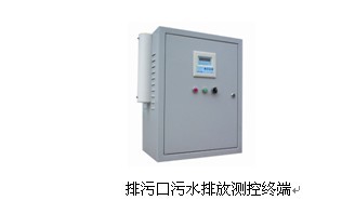

5¡¢¼à¿ØÉ豸

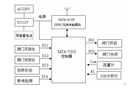

5.1¡¢ÅÅÎÛ¿ÚÎÛË®ÅÅ·Å²â¿ØÖÕ¶ËÖ÷Òª¹¦ÄÜ£º
¡ô ²É¼¯CODÔÚÏß·ÖÎöÒǺÍÎÛË®Á÷Á¿¼ÆÊä³öµÄRS232/RS485´®¿ÚÐźŻò4~20mAÃþÄâÁ¿Ðźš£
¡ô ²É¼¯µç¶¯·§ÃŵĿªµ½Î»¡¢¹Øµ½Î»×´Ì¬¡£ÒªÇóÏÖ³¡µç¶¯·§ÃſɽÓÊÕ¿ª¹ØÁ¿¿ØÖÆÐźţ¬²¢¾ß±¸¿ªµ½Î»¡¢¹Øµ½Î»×´Ì¬Êä³ö¹¦ÄÜ¡£
¡ô ¾ÍµØÏÔʾÎÛË®COD¼à²âÊý¾ÝºÍÎÛˮ˲ʱ¡¢ÀÛ¼ÆÅÅ·ÅÁ¿µÈʵʱ¼à²âÊý¾Ý¡£
¡ô Ô¶³Ì¿ØÖƵ綯·§ÃŵĿªÆôºÍ¹Ø±Õ¡£ÉÏλ»ú¼à¿ØÈí¼þ·¢³ö¿ª¡¢¹ØÃüÁ²â¿ØÖÕ¶ËÍê³É¿ØÖƲÙ×÷¡£
¡ô Ö§³ÖIC¿¨³äÖµ¹ÜÀí¹¦ÄÜ£¬Í¨¹ýIC¿¨¿É¶Ô²â¿ØÖÕ¶ËÄÚ¿ØÖÆÆ÷½øÐгäÖµ¹ÜÀí¡£¼à²âµã·ÑÓÃÏû·ÑÍê±Ïºó£¬²â¿ØÖÕ¶Ë×Ô¶¯¹Ø±Õµç¶¯·§ÃÅ£¬Í£Ö¹ÅÅÎÛ¡£
¡ô Ö§³ÖÉ趨ÎÛË®CODÉÏÏÞÖµ£¬COD¼à²âÊý¾ÝÔ½ÉÏÏÞʱ²â¿ØÖÕ¶Ë×Ô¶¯Í£·§£¬Í£Ö¹ÅÅÎÛ¡£
¡ô ¿ÉÖ§³ÖGPRSÔ¶³Ì³äÖµ¹¦ÄÜ¡£
¡ô ²â¿ØÖÕ¶ËÏäÃű»´ò¿ª×´¿ö·¢Éúʱ£¬Á¢¼´Éϱ¨¸æ¾¯ÐÅÏ¢¡£
¡ô Ö§³Ö¾ÍµØ¡¢Ô¶³ÌÉ豸ά»¤¡£
¡ô ¸ù¾Ý¼à²â»·¾³£¬¿ÉÑ¡ÔñÊÒÄÚÐÍ»òÊÒÍâÐÍ²â¿ØÖÕ¶ËÏä¡£
¡ô Ô¤ÁôÐîµç³Ø½Ó¿Ú£¬½ÓÈëÐîµç³Øºó¿ÉʵÏֶϵ籨¾¯¹¦ÄÜ¡£
5.2¡¢ÎÛË®ÅÅ·Å²â¿ØÖÕ¶ËÔ­ÀíʾÒâͼ

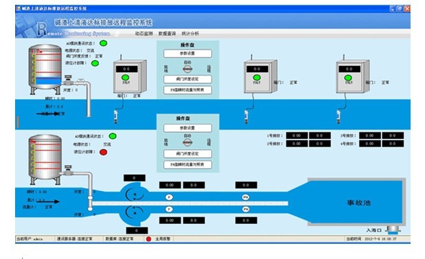

6¡¢¼à¿ØÏµÍ³Èí¼þ¹¦ÄÜ
¡ô ¹ÜÀí¹¦ÄÜ£º¾ßÓÐÓû§¹ÜÀí¡¢ÅÅÎÛ¹ÜÀí¡¢ÊշѹÜÀí¡¢Ñ²¼ì¹ÜÀí¡¢±¨ÐÞ¹ÜÀíµÈ¹¦ÄÜ¡£
¡ô Êշѹ¦ÄÜ£ºIC¿¨Ô¤ÊÕÅÅÎÛ·Ñ£¬½»·Ñ²ÅÄÜÅÅÎÛ£¬Ö§³Ö½×Ìݼ۸ñÉ趨¡£
¡ô Êý¾ÝÏÔʾºÍÔ¶³Ì¿ØÖƹ¦ÄÜ£ºÍ¨¹ý¼à¿ØÈí¼þʵʱÏÔʾ¸÷¼à²âµãµÄʵʱ¼à²âÊý¾Ý£¬²¢¿Éͨ¹ý¼à¿ØÈí¼þ·¢ËÍ¿ØÖÆÃüÁԶ³Ì¿ØÖƵ綯·§ÃŵĿªÆôºÍ¹Ø±Õ¡£
¡ô ¸æ¾¯¹¦ÄÜ£º½ÓÊÕÏÖ³¡É豸±¨¾¯ÐźŲ¢ÔÚ¼à¿ØÈí¼þÖвÉÓÃÉùÒô¡¢Í¼Ïñ¡¢ÎÄ×ֵȶàÖÖ·½Ê½Ìáʾ±¨¾¯ÐÅÏ¢¡£
¡ô ²éѯ¡¢Í³¼Æ¹¦ÄÜ£º¼à¿Ø¹ÜÀíϵͳÈí¼þ¿ÉÒÔ²éѯÀúÊ·¼à²âÊý¾Ý£¬Èí¼þ¾ß±¸ÀúÊ·Êý¾Ýͳ¼Æ¡¢·ÖÎö¹¦ÄÜ¡£
¡ô À©Õ¹¹¦ÄÜ£º¼à¿Ø¹ÜÀíϵͳÈí¼þ¾ß±¸Á¼ºÃµÄÀ©Õ¹¹¦ÄÜ£¬Ö§³ÖOPC½Ó¿Ú£¬¿ÉʵÏÖÓëÆäËûϵͳµÄ»¥Áª»¥Í¨¡£
