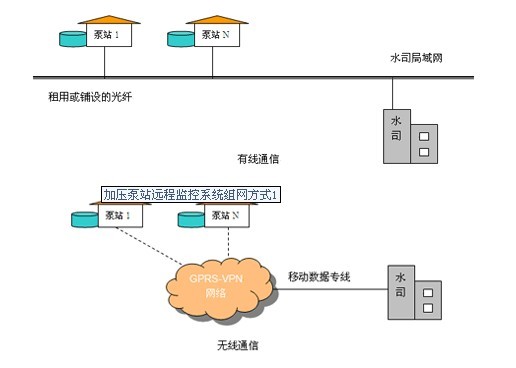

ͨÐÅÆ½Ì¨³£ÓÃÁ½ÖÖ£¬Ò»ÊÇÓÐÏßͨÐÅ£ºÃ¿¸ö¼Óѹ±ÃÕ¾Óëˮ˾֮¼ä×âÓùâÏËͨÐÅ£¬µ÷¶ÈÖÐÐÄ¡¢±ÃÕ¾¼à¿ØÖÐÐÄ¡¢¸÷Ö°Äܲ¿ÃÅÖ®¼äͨ¹ý¾ÖÓòÍøÍ¨ÐÅ£¬¸ÃͨÐÅÆ½Ì¨¿É´«ÊäÁ¬ÐøÍ¼Ïñ¡£¶þÊÇÎÞÏßͨÐÅ£ºÃ¿¸ö¼Óѹ±ÃÕ¾Óëµ÷¶ÈÖÐÐÄÖ®¼äͨ¹ýGPRSÎÞÏßÍøÂçͨÐÅ£¬µ÷¶ÈÖÐÐÄ¡¢±ÃÕ¾¼à¿ØÖÐÐÄ¡¢¸÷Ö°Äܲ¿ÃÅÖ®¼äͨ¹ý¾ÖÓòÍøÍ¨ÐÅ£¬¸ÃͨÐÅÆ½Ì¨²»ÄÜ´«ÊäÁ¬ÐøÍ¼Ïñ¡£

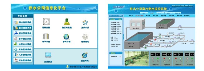

¡ôÔ¶³Ì¼à²â¸÷¼Óѹ±Ãվˮ³ØË®Î»»ò½øÕ¾Ñ¹Á¦¡¢³öÕ¾Á÷Á¿¡¢³öվѹÁ¦¡£
¡ôÔ¶³Ì¼à²â¼Óѹ±Ã×éµÄ¹¤×÷״̬¡¢µçÁ÷¡¢µçѹ¡¢±£»¤×´Ì¬¡¢¹¤×÷ģʽ¡£
¡ôÔ¶³ÌÇл»Ë®±ÃµÄ¿ØÖÆÄ£Ê½£¬Ô¶³Ì¿ØÖƼÓѹ±Ã×éË®±ÃµÄÆôÍ£¡£
¡ô¹âÏËͨÐÅʱ£¬Ö§³ÖÊÓÆµÔÚÏß¼àÊÓ±Ãվȫ¾°¡¢µçÆø¿ØÖÆÊÒµÈÖØÒª¹¤Î»£¬ÊÓÆµ¿É»Ø·Å¡£
¡ôÏÖ³¡³öÏÖµçÁ÷µçѹ³¬ÏÞ¡¢Ë®Î»³¬ÏÞ¡¢É豸±£»¤µÈ×´¿öʱ£¬¼à¿ØÖÐÐÄ¿ÉÉù¹â±¨¾¯¡£
¡ôÖ§³Ö¸÷ÖÖ¼à²âÐÅÏ¢¡¢¿ØÖÆÐÅÏ¢¡¢±¨¾¯ÐÅÏ¢¡¢²Ù×÷ÐÅÏ¢µÄ´æ´¢ºÍ²éѯ¡£
¡ôÉú³É¸÷ÖÖÊý¾Ý±¨±í¼°Êý¾ÝÇúÏß¡£
