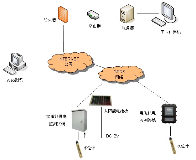

µØÏÂË®×Ô¶¯»¯¼à²â£¬µØÏÂË®¼à²âÓÉËIJ¿·Ö×é³É£º¼à²âÖÐÐÄ¡¢Í¨ÐÅÍøÂ硢΢¹¦ºÄ²â¿ØÖÕ¶Ë¡¢Ë®Î»¼à²â¼Ç¼ÒÇ£¨Ë®Î»¼Æ£©¡£
2.3 ÏµÍ³ÍØÆËͼ

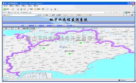

¡ô Èí¼þÖ÷½çÃæ
   ¿ª»ú½çÃæÏÔʾµØÍ¼£¬µØÍ¼ÉÏÿ¸öµØÏÂË®¼à²âµãµÄλÖÃÒÔÔ²µãÏÔʾ£¬ºìÉ«´ú±í¹ÊÕÏ£¬ÂÌÉ«´ú±íÕý³££¬Êó±ê·ÅÖÃÔ²µãλÖÃʱ£¬ÏÔʾ¸Ã²âµãµÄˮλ¡¢Ë®ÎµÈÊý¾Ý¡£

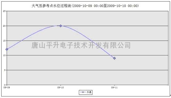

   Óû§¿ÉÒÔ¸ù¾Ýʵ¼ÊÇé¿öÉú³ÉÈÕ±¨±í¡¢Ô±¨±í¡¢Ä걨±íÒÔ¼°ÈÎÒâʱ¼ä¶ÎµÄˮλ¼°Î¶ÈÇúÏß¡£
2.5Í¨Ñ¶ÍøÂç
    ÖйúÒÆ¶¯µÄGPRSÍøÂçÐźŸ²¸Ç·¶Î§¹ã¡¢Êý¾Ý´«ÊäËÙÂʸߡ¢Í¨ÐÅÖÊÁ¿¿É¿¿¡¢ÎóÂëÂʵ͡¢ÔËÐÐÎȶ¨¡¢Êý¾Ý´«ÊäʵʱÐÔ¡¢°²È«ÐԺͿɿ¿ÐԸߡ¢°²×°µ÷ÊÔ¼òµ¥·½±ã£¬°´ÐÅÏ¢Á÷Á¿¼Æ·Ñ£¬Óû§Ê¹Óóɱ¾±È½ÏµÍ¡£
   ±¾ÏµÍ³Í¨ÐÅÍøÂç²ÉÓÃÖйúÒÆ¶¯¹«Ë¾GPRSÍøÂçºÍInternet¹«Íø¡£ÒªÇó¼à¿ØÖÐÐľ߱¸¿í´ø£¨ÀàÐÍ£º¹âÏË¡¢ÍøÏß¡¢ADSLµÈ£©£¬²¢¾ßÓÐÒ»¸öInternetÍøÂçÉϵĹ̶¨IP¡£
   ¼à²âµã²â¿ØÖÕ¶ËÄÚ²¿ÅäÖÃGPRSÎÞÏßÊý¾Ý´«ÊäÄ£¿é£¬Ä£¿éÄÚ°²×°Ò»ÕÅ¿ªÍ¨GPRS¹¦ÄܵÄSIM¿¨¡£²â¿ØÖÕ¶Ëͨ¹ýÆäÄÚ²¿µÄGPRSÎÞÏßÊý¾Ý´«ÊäÄ£¿éÓë¼à¿ØÖÐÐÄ·þÎñÆ÷×é³ÉÒ»¸öͨÐÅÍøÂ磬ʵÏÖϵͳµÄÔ¶³ÌÊý¾Ý´«Êä¡£

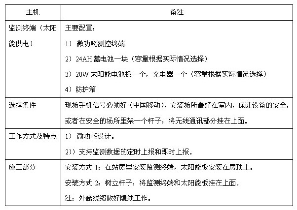

   ÓÉÓÚˮλ¼à²âµãÏÖ³¡´ó¶àÊý¶¼ÔÚÒ°Í⣬ÏÖ³¡Ã»Óй©µçµçÔ´£¬¸ù¾ÝÏÖ³¡¼à²âµãµÄÊý¾ÝÉϱ¨ÆµÂÊ£¬¹©µç·½Ê½ÓÐÌ«ÑôÄܹ©µçºÍï®µç³Ø¹©µçÁ½ÖÖ·½°¸¿ÉÑ¡¡£Êý¾ÝÉϱ¨±È½ÏƵ·±Ê±Ê¹ÓÃÌ«ÑôÄܹ©µç£¬Êý¾ÝÉϱ¨²»Æµ·±Ê±Ê¹ÓÃï®µç³Ø¹©µç¡£
2.6.1 ï®µç³Ø¹©µç·½°¸
    ÊÊÓÃÓÚûÓеçÔ´µÄ¼à²âÏÖ³¡£¬ÄÚÖÃ1×éï®µç³Ø×é×÷Ϊ¹¤×÷µçÔ´£¬ÌرðÊʺÏÓÚûÓÐÍⲿµçÔ´¹©µçµÄÏÖ³¡»·¾³£¬Î¢¹¦ºÄÉè¼Æ£¬ï®µç³Ø×é¿ÉÒÔÕý³£¹¤×÷1-5Äê¡£
    ¡ù ×¢£ºµç³ØÓÐЧÊÙÃüΪ5Ä꣬ʵ¼ÊʹÓÃÊÙÃü´óÓÚ1Íò´ÎÎÞÏßͨѶ¡£

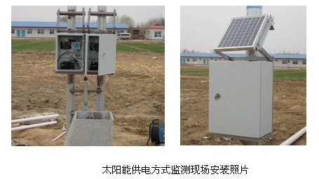

2.6.2Ì«ÑôÄܵçÔ´¹©µç·½°¸
    ÊÊÓÃÓÚʹÓÃÌ«ÑôÄÜ×÷Ϊ¹©µçµçÔ´µÄ¼à²âÏÖ³¡£¬Ì«ÑôÄܵçÔ´·ÖΪÈý²¿·Ö£¬Ì«ÑôÄÜµç³Ø°å¡¢Ì«ÑôÄܳäµç¿ØÖÆÆ÷¡¢Ç¦ËáÐîµç³Ø¡£¸ù¾ÝÏÖ³¡ÓõçÉ豸£¨°üº¬Î¢¹¦ºÄ²â¿ØÖÕ¶ËÓëÏÖ³¡²É¼¯É豸£©µÄ¹¦ÂÊÀ´Ñ¡Ôñ¹âµç³Ø°åµÄ´óСÓëÐîµç³ØµÄÈÝÁ¿¡£
ÏÂÃæÎª¼ÆËã·½·¨¡£
    Ì«ÑôÄܰåÅäÖÆ¼ÆËã·½·¨£º µç³Ø°åÅäÖù¦ÂÊ£¨W£©= É豸¹¦ºÄ£¨W£©¡ÁÿÌ칤×÷ʱ¼ä£¨Ð¡Ê±£©¡Á1.2(°²È«ÏµÊý)¡Â[5Сʱ(ÿÌìÓÐЧ¹¤×÷ʱ¼ä) ¡Á0.6(³äµçЧÂÊ)]
    Ðîµç³ØÅäÖüÆËã·½·¨£ºÐîµç³ØÅäÖÃÈÝÁ¿£¨Ah£©= É豸¹¦ºÄ£¨W£©¡ÁÿÌ칤×÷ʱ¼ä£¨Ð¡Ê±£©¡Á ÒõÓêÌì(ÌìÊý)¡Â[É豸¹©µçµçѹ(V) ¡Á0.6(¹©µçЧÂÊ)]

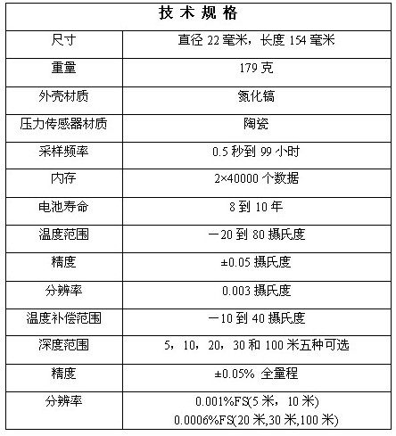

    LEVELˮλ¼ÆÊÇÒ»¿î×Ô¶¯²âÁ¿¡¢¼Ç¼µØÏÂˮˮλºÍζȵÄÒÇÆ÷¡£ËüÖ»ÓÐÊÖÕÆ´óС£¬³¤¶È154ºÁÃ×£¬Ö±¾¶22ºÁÃ×£¬·Ç³£Çá±ã£¬¼¸ºõ¿ÉÒÔÔÚÈκμà²â¾®ÖÐʹÓ᣻úÆ÷ÄÚ²¿¼¯³ÉζȺÍѹÁ¦´«¸ÐÆ÷£¬ÄÚ´æºÍµç³Ø£¬ÍⲿΪÃÜ·âµÄ²»Ðâ¸Ö²ÄÖÊ(RVS 316L)£¬ÕâʹËüÍêÈ«²»Êܳ±Êª»òÍⲿµçÁ÷µÄÓ°Ïì¡£ ͬʱͿÉÏÒ»²ãµª»¯¸ä²ÄÖÊ£¬Ä͸¯Ê´£¬ÊÊÓÃÓÚº£Ë®ºÍµ­Ë®»·¾³¡£
    LEVELͨ¹ýÒ»Ìõ¸ÖÏßÀÂÐü¹ÒÔÚ¼à²â¾®À¿ÉÒÔ¶¨ÆÚ¶ÁÈ¡Êý¾Ý£¬»òÕß°²×°GPRSÔÚÏß¼à²âϵͳ£¬ÒÔ±ãÔÚÊÒÄÚ½øÐÐÊý¾ÝµÄ¶¯Ì¬ÊµÊ±¼à²â¡£ÒÇÆ÷×Ô¶¯²âÁ¿µØÏÂË®µÄζȺÍˮ룬²¢±£´æÔÚÆäÄÚ´æÖУ¬ÄÚ´æ¿ÉÒԼǼ±£´æ2¡Á40,000¸öÊý¾Ý£¬µç³ØµÄÊÙÃü´ï8£­10Äê¡£
    LEVEL²âÁ¿¾ø¶ÔѹÁ¦£¨Ë®Ñ¹£«´óÆøÑ¹£©£¬µ¥Î»ÊÇÀåÃ×Ë®Öù¡£ÎªÁ˵õ½×¼È·µÄˮλ±ä»¯£¬±ØÐë½øÐдóÆøÑ¹²¹³¥¡£×îÀíÏëµÄ·½·¨ÊÇÅäÖÃÒ»¸ö¶îÍâµÄÆøÑ¹²¹³¥×°Ö㬼´Barologger¡£Èí¼þ»á×Ô¶¯½øÐÐÆøÑ¹²¹³¥£¬Ôڰ칫ÊÒ»òÒ°Íâ¿ìËÙ׼ȷµÄ¶ÁÈ¡¡¢¼Ç¼Êý¾Ý¡£BarologgerÓëLEVEL¾ßÓÐͬÑùµÄ¹æ¸ñºÍ²Ù×÷·½·¨£¬µ«¼Û¸ñºÜµÍ£¬Ð£×¼·¶Î§Îª1.5Ã×£¬ÓÃÓÚ²âÁ¿´óÆøÑ¹Á¦¡£±È´«Í³µÄͨ·ç¿×ÏßÀµķ½·¨¸ü׼ȷºÍÈÝÒ×½øÐÐ¿ÕÆø²¹³¥²â¶¨£¬Ã»ÓÐʱ¼äÖͺó¡£
