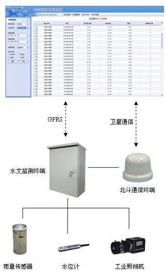

1¡¢ÏµÍ³×é³É
ˮλÓë½µÓêÁ¿¼à²âÓɼà²âÖÐÐÄ¡¢Í¨ÐÅÍøÂ硢ǰ¶Ë¼à²âÉ豸¡¢²âÁ¿É豸ËIJ¿·Ö×é³É¡£
¡ô ¼à²âÖÐÐÄ£ºÓÉ·þÎñÆ÷¡¢¹«Íø×¨Ïߣ¨»òÒÆ¶¯×¨Ïߣ©¡¢Ë®Îļà²âϵͳÈí¼þ×é³É¡£
¡ô ͨÐÅÍøÂ磺GPRS/¶ÌÏûÏ¢/±±¶·ÎÀÐÇ¡¢Internet¹«Íø/ÒÆ¶¯×¨Ïß¡£
¡ô ǰ¶Ë¼à²âÉ豸£ºË®Îļà²âÖÕ¶Ë¡£
¡ô ²âÁ¿É豸£ºÓêÁ¿´«¸ÐÆ÷¡¢Ë®Î»¼Æ¡¢¹¤ÒµÕÕÏà»ú»òÆäËüÒDZí±äËÍÆ÷¡£

3¡¢Í¨ÐÅÍøÂç
   ¼à²âÖÐÐľ߱¸¿í´øÍøÂ磨ÀàÐÍ£º¹âÏË¡¢ÍøÏß¡¢ADSLµÈ£©£¬²¢°ó¶¨¹Ì¶¨IP¡£
ǰ¶Ë¼à²âÉ豸¿É²ÉÓÃGPRS¡¢¶ÌÏûÏ¢»ò±±¶·ÎÀÐǵȶàÖÖͨѶ·½Ê½Ïò¼à²âÖÐÐÄ´«ÊäÊý¾Ý¡£

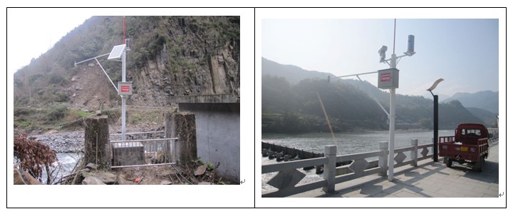

6¡¢ÏÖ³¡°²×°Í¼Æ¬
