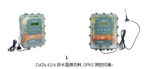

ÐÍ ºÅ£º DATA-6216
Æ· ÅÆ£º 7006
---¸ÅÊö---

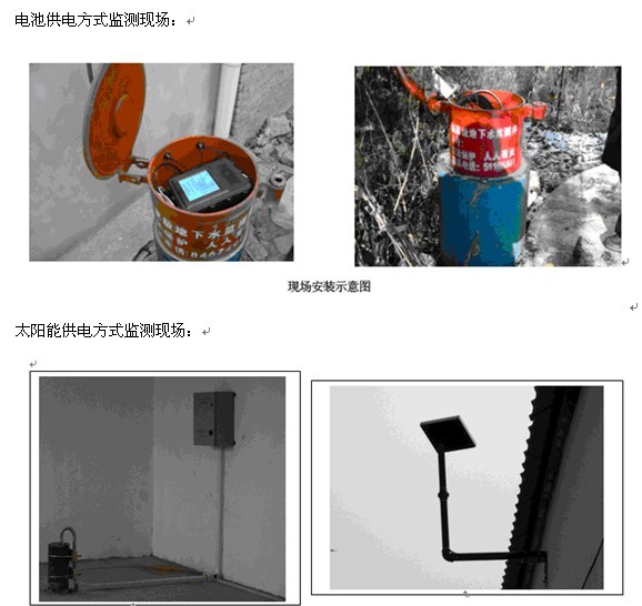

µØÏÂË®¼à²â²âµã·Ö²¼¹ã£¬ÇÒ´ó¶à»·¾³¶ñÁÓ£¬¾ßÓÐÎÞµçÔ´¡¢²»Ò˲¼ÏßµÈÌØµã£¬ÌÆÉ½Æ½Éýµç×Ó¼¼Êõ¿ª·¢ÓÐÏÞ¹«Ë¾Éú²úµÄ DATA-6216·ÀË®ÐÍ΢¹¦ºÄGPRS²â¿ØÖÕ¶Ë£¬Æ½¾ù¹¤×÷µçÁ÷<10mA£¬¹¦ºÄµÍ£¬Ìå»ýС£¬¼È¿É²ÉÓÃµç³Ø×鹩µç·½Ê½£¬Ò²¿É²ÉÓÃÌ«ÑôÄܹ©µç·½Ê½¡£
---É豸ͼƬ---
---É豸ÊÊÓ÷¶Î§---
     µØÏÂˮλÁ÷Á¿Ò£²âÖÕ¶ËΪ·ÀË®ÐÍ²â¿Ø×°Ö㬵͹¦ºÄÉè¼Æ£¬¿É²É¼¯´®¿ÚË®±í¡¢Âö³åË®±íµÄÁ÷Á¿Êý¾Ý£¬¿É²É¼¯Ë®Î»¡¢Ñ¹Á¦¡¢½µÓêÁ¿¡¢Ë®ÖʵȱäËÍÆ÷µÄ±ê×¼Ðźš£Í¨¹ýGPRSÍø»ò¶ÌÏûÏ¢Ô¶³Ì´«ÊäÊý¾Ý£¬µØÏÂˮλÁ÷Á¿Ò£²âÖն˹㷺ÊÊÓÃÓÚÎ޵硢³±Êª¡¢»·¾³¶ñÁӵļà²âÏÖ³¡¡£
---²úÆ·ÌØµã¡ª
    1¡¢·À»¤µÈ¼¶¸ß£ºIP68·À»¤µÈ¼¶£¬·ÀË®·À³±·À½þÅÝ¡£
    2¡¢µÍ¹¦ºÄÉè¼Æ£ºÐÝÃßµçÁ÷¡Ü50uA/14.4V
                                  ²É¼¯µçÁ÷¡Ü5mA/14.4V
                                 ½øÐÐÎÞÏßͨѶʱƽ¾ùµçÁ÷¡Ü10mA/14.4V
    3¡¢Êý¾ÝÏÔʾ¹¦ÄÜ£ºÖÐÎÄÒº¾§ÏÔʾÏÖ³¡¼à²âÊý¾ÝºÍ¹¤×÷²ÎÊý¡£
    4¡¢´óÈÝÁ¿Êý¾Ý´æ´¢£º´æ´¢ÈÝÁ¿£º4M¡£
    5¡¢°²×°Î¬»¤·½±ã£ºÖ§³ÖÔ¶³Ì²ÎÊýÉèÖã¬Ô¶³ÌÈí¼þÉý¼¶£¬Ö§³Öͨ¹ýÃæ°å¼üÅ̽øÐвÎÊýÉèÖá£
    6¡¢ÌṩÉÏλ»ú¼à¿ØÈí¼þƽ̨£¬Ò²¿Éͨ¹ýÌṩ¶¯Ì¬Á¬½Ó¿â¡¢OPC½Ó¿ÚÈí¼þµÈÐÎʽ֧³ÖÓû§×ÔÐпª·¢Èí¼þϵͳ¡£
---²úÆ·¹¦ÄÜ---
    1¡¢Êý¾Ý²É¼¯¹¦ÄÜ£º7·Âö³å£¯¿ª¹ØÁ¿ÊäÈ룬¿ÉÒԲɼ¯Âö³åË®±í¡¢¿ª¹ØÐźţ»
                                      2·ģÄâÁ¿ÊäÈ룬0-20mA/0-5V¿ÉÑ¡£»
                                     1·´®¿Ú£¬RS232£¯RS485¿ÉÑ¡¡£
    2¡¢Êý¾ÝͨÐŹ¦ÄÜ£ºÖ§³ÖGPRS»ò¶ÌÏûÏ¢Ô¶³Ì´«ÊäÊý¾Ý¡£
    3¡¢²ÎÊýÉèÖù¦ÄÜ£ºÖ§³Ö¼ÆËã»ú´®¿ÚÉèÖÃÖն˹¤×÷²ÎÊý£»Ö§³ÖÏÖ³¡Í¨¹ýÏÔÊ¾Ãæ°åÉèÖù¤×÷²ÎÊý£»Ö§³Öͨ¹ýÔ¶³ÌÉèÖÃÖն˹¤×÷²ÎÊý¡£
    4¡¢Êý¾Ý´æ´¢¹¦ÄÜ£º°´ÉèÖô洢ÏÖ³¡¼à²âÀúÊ·Êý¾Ý£¬ÒÔ±¸²éѯ¡£
    5¡¢Ô¶³Ì¸æ¾¯¹¦ÄÜ£º¼à²âÊý¾Ý³¬ÏÞÁ¢¼´Ô¶³Ì¸æ¾¯£»¼à²â״̬·¢Éú±ä»¯Á¢¼´Ô¶³Ì¸æ¾¯£»
¡¡¡¡¡¡¡¡                      ¼ÆÁ¿²âÁ¿É豸ÓëÖÕ¶ËͨÐÅÖжÏÁ¢¼´Ô¶³Ì¸æ¾¯£»µç³Øµçѹ¹ýµÍÁ¢¼´Ô¶³Ì¸æ¾¯¡£
¡¡6¡¢¶ÔÍ⹩µç¹¦ÄÜ£ºÎªÆäËüÏÖ³¡É豸Ìṩ£º5VDC¡¢12VDC¡¢24VDC¹©µç¡£
¡¡7¡¢Ö§³Ö¶àÖÖ¹©µç£º²ÉÓÃµç³Ø×鹩µç£¬Ö§³ÖÌ«ÑôÄܹ©µç¡¢220VACÊе繩µç¡£
---¼¼ÊõÖ¸±ê---
    1¡¢²É¼¯É豸£ºÂö³åÐźš¢¿ª¹ØÁ¿Ðźš¢Ä£ÄâÁ¿ÐźÅ0£­5V¡¢1¡ª5V»òÕß0¡ª20mA¡¢´®¿Ú232£¯485¡£
    2¡¢²É¼¯¾«¶È£ºÄ£ÄâÁ¿£º¡Ü0.5%£»Âö³åÁ¿£º¡Ü0.01%£»Í¨ÐÅÎóÂëÂÊ£º¡Ü10-4
    3¡¢Í¨ÐÅ·½Ê½£ºGPRSͨÐÅ¡¢¶ÌÏûϢͨÐÅ¡£
    4¡¢¹¤×÷ģʽ£º¶¨Ê±Ö÷¶¯Éϱ¨¡¢¼à²âÊý¾Ý³¬ÏÞÁ¢¼´Éϱ¨¡¢¼à²âÖÐÐÄÎÊѯÉϱ¨£¨ï®µç³Ø¹©µçʱ²»Ö§³Ö£©¡£
    5¡¢Êý¾Ý¼ä¸ô£º²É¼¯Ê±¼ä¼ä¸ô¡¢´æ´¢Ê±¼ä¼ä¸ô¡¢·¢ËÍʱ¼ä¼ä¸ô¿ÉÉèÖá£
    6¡¢¹©µçµçѹ£º10¡ª26 VDC
    7¡¢Êý¾ÝÏÔʾ£ºÖÐÎÄÒº¾§ÏÔʾ¡£
    8¡¢µç³ØÊÙÃü£º5ÄêÒÔÄÚ£¬Êý¾Ý·¢ËÍ>10000´Î
¡¡9¡¢ÍâÐγߴ磺229x179x69 mm
