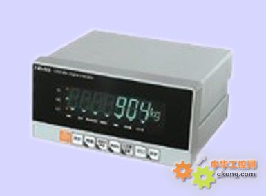

²úÆ·Ãû³Æ£º ³ÆÖØÊýÏÔÒDZí
ÐÍ ºÅ£º CSD-904C
CSD-904C
