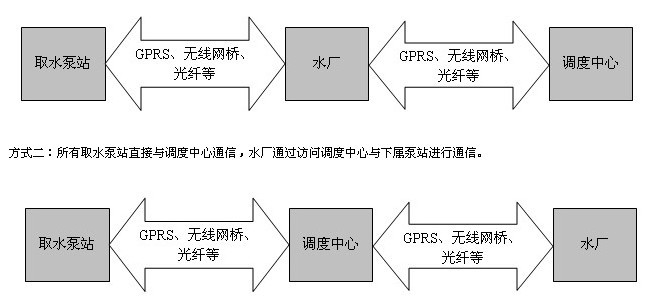

¸ù¾Ý¾ßÌåÇé¿öÑ¡ÔñÏÂÁÐ×éÍøÍ¨ÐÅ·½Ê½£º
·½Ê½Ò»£ºÈ¡Ë®±ÃÕ¾Ö±½ÓÓëÖ÷¹ÜË®³§Í¨ÐÅ£¬Ã¿¸öË®³§ÔÙÓëµ÷¶ÈÖÐÐĽøÐÐͨÐÅ¡£

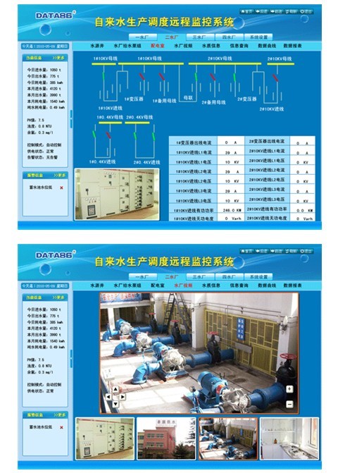

¡ô¼à²âȡˮ±ÃÕ¾ÅäµçÊҵ繩µçµçÁ÷¡¢¹©µçµçѹ¡¢µçÄÜ¡¢Ïß·¹©µç״̬¡£
¡ô¼à²âÿ̨ÌáË®±Ã¹¤×÷µçÁ÷¡¢¹¤×÷µçѹ¡¢¼ìÐÞ״̬¡¢Æôͣ״̬¡¢±£»¤×´Ì¬µÈ¡£
¡ô¼à²âÿ¸öµç¶¯·§ÃŵĿª¶È¡¢¿ªµ½Î»¹Øµ½Î»×´Ì¬¡£
¡ô¼à²â³öˮѹÁ¦¡¢³öË®Á÷Á¿¡¢È¡Ë®³ØË®Î»¡¢×ǶȵÈÐÅÏ¢¡£
¡ô¼à²â±Ã·¿ÄÚÎÛË®»ýË®³ØË®Î»£¬¸ù¾Ýˮλ¿ØÖÆÎÛË®±ÃÅÅË®¡£
¡ô×Ô¶¯¿ØÖÆÃ¿Ì¨ÌáË®±Ã¡¢·§ÃÅ£»Ô¶³Ì¿ØÖÆÃ¿Ì¨ÌáË®±Ã¡¢·§ÃÅ¡£
¡ô×Ô¶¯¼Ç¼ÿ̨ˮ±ÃµÄ¹¤×÷ʱ¼ä£¬ºÏÀí°²ÅÅË®±Ã¹¤×÷£¬¾ùÔÈÄ¥Ëð¡£
¡ô¼à²âÎü¹ÜÕæ¿Õ¶È£¬×Ô¶¯¡¢Ô¶³Ì¿ØÖÆÕæ¿Õ±Ã¡£
¡ôÈËÔ±½øÈë±Ã·¿£¬×Ô¶¯±¨¾¯£¬×Ô¶¯ÅÄÕÕÉÏ´«ÕÕÆ¬£»Ò²¿ÉÔ¶³Ì¿ØÖÆÅÄÕÕ¡£
¡ôµçÁ÷¡¢µçѹ¡¢Ë®Î»¡¢Ñ¹Á¦¡¢×Ƕȵȳ¬¹ýÉ趨Êýֵʱ±¨¾¯£¬Ö§³Ö×Ô¶¯±£»¤£»Í£µç±¨¾¯¡£
¡ô²â¿ØÖÕ¶ËºÍ¼à¿ØÖÐÐÄ·þÎñÆ÷¾ù¿É´æ´¢ÀúÊ·Êý¾Ý¡£
¡ô×Ô¶¯Éú³ÉÉú²ú±¨±í¡¢ÇúÏß¡£
¡ôÖ§³Ö¶àÖÖͨÐÅ·½Ê½£¬²ÉÓùâÏË»òÎÞÏßÍøÇÅͨÐÅʱ֧³ÖÊÓÆµ¼à¿Ø¡£
