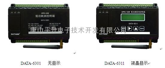

    Ë®ÎÄ¼à¿ØÏµÍ³²âµã·Ö²¼¹ã£¬ÇÒ´ó¶à»·¾³¶ñÁÓ£¬¾ßÓÐÎÞµçÔ´¡¢²»Ò˲¼ÏßµÈÌØµã£¬ÌÆÉ½Æ½Éýµç×Ó¼¼Êõ¿ª·¢ÓÐÏÞ¹«Ë¾Éú²úµÄ DATA-6301GPRSµÍ¹¦ºÄ²â¿ØÖÕ¶Ë£¬Æ½¾ù¹¤×÷µçÁ÷<10mA£¬¹¦ºÄµÍ£¬Ìå»ýС£¬ÌرðÊÊÓÃÓÚË®ÎÄ¼à¿ØÏµÍ³Ì«ÑôÄܹ©µç·½Ê½µÄÏÖ³¡Ó¦Ó㬿ɴó´ó½µµÍÌ«ÑôÄܹ©µç³É±¾¡£
Ë®ÎÄË®ÀûÒ£²âÖÕ¶Ë»ú¡¢Ë®ÎÄË®×ÊÔ´²â¿ØÖÕ¶Ë»ú½éÉÜ£º
    Ë®ÎÄË®×ÊÔ´ÖÇÄÜ²â¿ØÖն˼¯Êý¾Ý²É¼¯¡¢¿ØÖÆ¡¢GPRSÎÞÏßÔ¶³ÌͨÐŵȹ¦ÄÜÓÚÒ»Ì壬¿É½ÓÈëÓêÁ¿¼Æ¡¢Ë®Î»¼Æ¡¢ÕÕÏà»úµÈ¸÷ÖÖÖÇÄÜÒDZíºÍ±äËÍÆ÷£¬Ë®ÎÄË®×ÊÔ´ÖÇÄÜ²â¿ØÖÕ¶Ë·ûºÏÖлªÈËÃñ¹²ºÍ¹úË®ÀûÐÐÒµ±ê×¼£¨SL 427-2008£©¡¢¡¶Ë®ÇéÐÅÏ¢±àÂë¡·¡¢¡¶Ë®ÎIJâÊÔ´úÂë±àÖÆµ¼Ôò¡·£¬Îª¼°Ê±¡¢×¼È·¡¢ÓÐЧµØ´«ÊäʵʱˮÇéÐÅÏ¢£¬¸üºÃµØÎª·ÀÑ´¿¹ºµ¡¢Ë®×ÊÔ´¹ÜÀíºÍ¹úÃñ¾­¼Ã½¨Éè·þÎñ×ö³öÖØÒª¹±Ïס£

1¡¢Êý¾Ý²É¼¯¡¢´«ÊäÒ»Ì廯Éè¼Æ¡£
2¡¢GPRSʵʱÔÚÏß¹¦ºÄµÍ£¬ÔÚÏ߯½¾ùµçÁ÷¡Ü10mA¡£
3¡¢¿ÉÑ¡ÅäË®×ÊÔ´¼à²âÊý¾Ý´«Êä¹æÔ¼¡¢Ë®ÎÄ¼à¿ØÊý¾ÝͨÐŹæÔ¼µÈ¡£
4¡¢Ö§³Ö¸÷¼Ò×é̬Èí¼þºÍÓû§×ÔÐпª·¢Èí¼þϵͳ¡£
---¼¼Êõ²ÎÊý---
Ó²¼þÅäÖãº6·PI¡¢4·DI¡¢4·AI¡¢3·DO¡¢2·´®¿Ú¡£
´æ´¢ÈÝÁ¿£º4M¡£
¹©µçµçÔ´£º10V¡«30V DC¡£
¹¦    ºÄ£º´ý»úµçÁ÷£¼0.1mA/12V£»
ÔÚÏßµçÁ÷¡Ü6mA/12V£»
·¢Ë͵çÁ÷¡Ü60mA/12V£»
ʵʱÔÚÏ߯½¾ùµçÁ÷¡Ü10mA/12V¡£
¹¤×÷»·¾³£ºÎ¶ȣº-40¡«+85¡æ£»Êª¶È£º¡Ü95%¡£
°²×°·½Ê½£ºµ¼¹ìʽ¡£
ÍâÐγߴ磺145x100x65mm¡£
---²úÆ·¹¦ÄÜ---
ͨÐŹ¦ÄÜ£ºÖ§³ÖGPRS¡¢¶ÌÏûÏ¢¡¢ÎÀÐǵȶàÖÖͨѶ·½Ê½£»
          Ö§³ÖÓë¶àÖÐÐĽøÐÐÊý¾ÝͨÐÅ£»
          Ö§³ÖʵʱÔÚÏß¡¢¶¨Ê±»½ÐÑÁ½ÖÖ¹¤×÷ģʽ¡£
²É¼¯¹¦ÄÜ£º²É¼¯Ë®Î»¡¢ÓêÁ¿±äËÍÆ÷µÄ±ê×¼Ðźţ»
          ²É¼¯Á÷Á¿¼Æ¡¢Âö³å±íµÄÁ÷Á¿Êý¾Ý£»
          ²É¼¯Ë®±Ã»ò·§ÃÅÔËÐÐ״̬¡¢É豸¹©µç״̬ºÍÏäÃÅ¿ª¹Ø×´Ì¬¡£
ͼƬץÅŦÄÜ£º¿ÉÍâ½Ó¹¤ÒµÕÕÏà»ú£¬½øÐÐͼƬץÅÄ¡£
¿ØÖƹ¦ÄÜ£ºÖ§³Ö×Ô¶¯¿ØÖÆ¡¢Ô¶³Ì¿ØÖÆË®±Ã¡¢·§ÃŵȿØÖÆÉ豸¡£
Ô¶³Ì¹ÜÀí¹¦ÄÜ£ºÖ§³ÖÔ¶³Ì²ÎÊýÉèÖᢳÌÐòÉý¼¶¡£
±¨¾¯¹¦ÄÜ£º¼à²âÊý¾ÝÔ½ÏÞ£¬Á¢¼´Éϱ¨¸æ¾¯ÐÅÏ¢¡£
´æ´¢¹¦ÄÜ£º±¾»úÑ­»·´æ´¢¼à²âÊý¾Ý£¬µôµç²»¶ªÊ§¡£

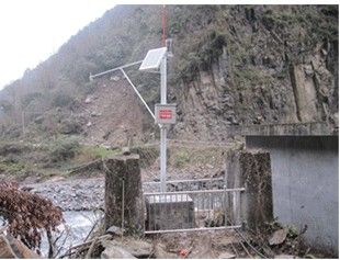

---ÏÖ³¡°²×°Õ¹Ê¾---
