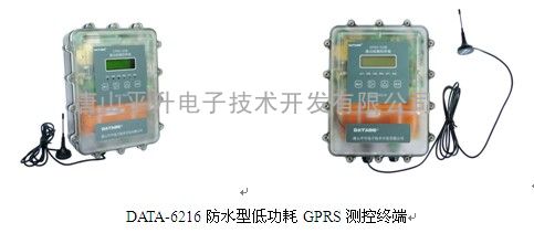

²úÆ·Ãû³Æ£º DATA-6216Ë®¿âˮλң²âÖÕ¶Ë
ÐÍ ºÅ£º DATA-6216
Æ· ÅÆ£º 7006
---¸ÅÊö---

---²úÆ·ÌØµã¡ª
    1¡¢·À»¤µÈ¼¶¸ß£ºIP68·À»¤µÈ¼¶£¬·ÀË®·À³±·À½þÅÝ¡£
    2¡¢µÍ¹¦ºÄÉè¼Æ£ºÐÝÃßµçÁ÷¡Ü50uA/14.4V
                                   ²É¼¯µçÁ÷¡Ü5mA/14.4V
                                  ½øÐÐÎÞÏßͨѶʱƽ¾ùµçÁ÷¡Ü10mA/14.4V
    3¡¢Êý¾ÝÏÔʾ¹¦ÄÜ£ºÖÐÎÄÒº¾§ÏÔʾÏÖ³¡¼à²âÊý¾ÝºÍ¹¤×÷²ÎÊý¡£
    4¡¢´óÈÝÁ¿Êý¾Ý´æ´¢£º´æ´¢ÈÝÁ¿£º4M¡£
    5¡¢°²×°Î¬»¤·½±ã£ºÖ§³ÖÔ¶³Ì²ÎÊýÉèÖã¬Ô¶³ÌÈí¼þÉý¼¶£¬Ö§³Öͨ¹ýÃæ°å¼üÅ̽øÐвÎÊýÉèÖá£
    6¡¢ÌṩÉÏλ»ú¼à¿ØÈí¼þƽ̨£¬Ò²¿Éͨ¹ýÌṩ¶¯Ì¬Á¬½Ó¿â¡¢OPC½Ó¿ÚÈí¼þµÈÐÎʽ֧³ÖÓû§×ÔÐпª·¢Èí¼þϵͳ¡£

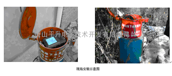

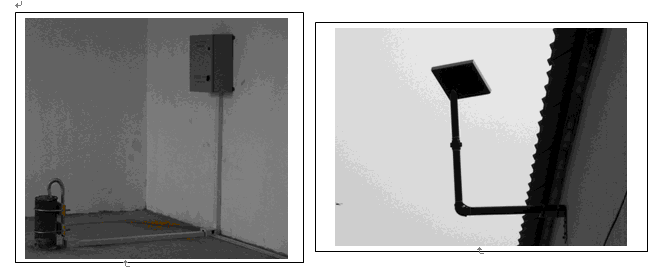

---ÏÖ³¡Í¼Æ¬---
µç³Ø¹©µç·½Ê½¼à²âÏÖ³¡£º
Ì«ÑôÄܹ©µç·½Ê½¼à²âÏÖ³¡£º
