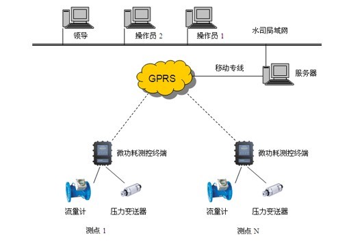

    ¹©Ë®¹ÜÍøGPRSÔ¶³Ì¼à²â·½°¸ÊÊÓÃÓÚ¹©Ë®ÆóÒµÔ¶³Ì¼à²â¹©Ë®¹ÜÍø£¬¹¤×÷ÈËÔ±¿ÉÒÔÔÚˮ˾µ÷¶ÈÖÐÐÄÔ¶³Ì¼à²âÈ«Êй©Ë®¹ÜÍøµÄѹÁ¦¼°Á÷Á¿Çé¿ö¡£¿ÆÑ§Ö¸»Ó¸÷Ë®³§ÆôÍ£¹©Ë®É豸£¬±£ÕϹ©Ë®Ñ¹Á¦Æ½ºâ¡¢Á÷Á¿Îȶ¨£»¼°Ê±·¢ÏÖºÍÔ¤²â±¬¹Üʹʵķ¢Éú¡£
---ϵͳ×é³É---
¹©Ë®¹ÜÍøGPRSÔ¶³Ì¼à²â·½°¸ÊÇˮ˾¹©Ë®µ÷¶È¹ÜÀíϵͳµÄÒ»¸ö×Óϵͳ£¬Ö÷ÒªÓÉˮ˾µ÷¶ÈÖÐÐÄ¡¢Í¨ÐÅÆ½Ì¨¡¢²â¿ØÖÕ¶Ë¡¢Ñ¹Á¦±äËÍÆ÷ºÍÁ÷Á¿ÒDZí×é³É¡£
---ͨÐÅÆ½Ì¨---
ˮ˾µ÷¶ÈÖÐÐÄ¡¢¸÷Ö°Äܲ¿ÃÅÖ®¼äÊý¾ÝͨÐÅÔÚ¾ÖÓòÍøÄÚÍê³É£»¹ÜÍø²âµãÓëˮ˾µ÷¶ÈÖÐÐÄÖ®¼ä²ÉÓÃGPRSÎÞÏßͨÐÅ¡£
---΢¹¦ºÄ²â¿ØÖն˵ŦÄÜÌØµã---
¡ô²É¼¯¹ÜÍøÑ¹Á¦¡¢Á÷Á¿¡¢Á÷Ïò¡¢µç³ØµçѹµÈÊý¾Ý¡£
¡ô½«²É¼¯Êý¾ÝÖ÷¶¯Éϱ¨µ½µ÷¶ÈÖÐÐÄ£»Ö§³Ö¶¨Ê±Éϱ¨ºÍ¼à²âÊý¾Ý³¬ÏÞÉϱ¨¡£
¡ôÖ§³Ö¶àÖÖ¹©µç·½Ê½£ºµç³Ø¹©µç¡¢Ì«ÑôÄܹ©µç¡¢Êе繩µç¡£
¡ô´óÈÝÁ¿¿É³äµçµç³Ø¹©µç¡¢Ì«ÑôÄܹ©µç¡¢Êе繩µçÌõ¼þÏÂÖ§³Öµ÷¶ÈÖÐÐÄËæÊ±ÎÊѯ¡£
¡ô²ÉÓÃGPRS¡¢¶ÌÏûÏ¢ÎÞÏßͨÐÅ·½Ê½¡£
¡ôÏÖ³¡¿É´æ´¢¡¢ÏÔʾ¡¢²éѯѹÁ¦¡¢Á÷Á¿µÈÊý¾Ý¼°¹¤×÷²ÎÊý¡£´æ´¢Êý¾Ý¡Ý1ÍòÌõ¡£
¡ôÊý¾Ý´æ´¢¼ä¸ô¡¢Êý¾ÝÉϱ¨¼ä¸ô¿ÉÒÔÉèÖá£
¡ô·ÀË®·À³±µÈ¼¶¸ß£¬²â¾®ÄÚ°²×°Ê±£ºIP68¡£
¡ô 4½Ú¸ßÄÜµç³Ø¿ÉÊý¾Ý·¢ËÍ¡Ý1ÍòÌõ£¬100Ah¿É³äµçµç³Ø³äµç1´Î¿ÉʹÓÃ3-4¸öÔ¡£
¡ôΪÏÖ³¡Ñ¹Á¦±äËÍÆ÷ÌṩֱÁ÷µçÔ´£º5V¡¢12V¡£
¡ôÖ§³ÖÔ¶³ÌÉý¼¶É豸³ÌÐò¡¢É趨²ÎÊý¡£
---ˮ˾µ÷¶ÈÖÐÐŦÄÜ---
¡ô¼à²âÕû¸ö³ÇÊй©Ë®¹ÜÍø²âµãµÄѹÁ¦¡¢Á÷Á¿¡¢Á÷Ïò¡¢Ë®ÖÊÐÅÏ¢¡£
¡ô¼à²â¸÷Ë®³§³ö³§Á÷Á¿¡¢³ö³§Ñ¹Á¦¡¢ÇåË®³ØË®Î»¡¢¼Óѹ±Ã¹¤×÷״̬¡£
¡ô¼à²â¼Óѹ±ÃÕ¾µÄË®³ØË®Î»¡¢½ø¿ÚѹÁ¦¡¢Ë®±Ã¹¤×÷״̬¡¢³ö¿ÚѹÁ¦£»Ô¶³Ì¿ØÖƼÓѹ±ÃµÄÆôÍ£¡£
¡ô¼à²âÖ±¹©Ë®±Ã¹¤×÷״̬¡¢³ö¿ÚÁ÷Á¿¡¢³ö¿ÚѹÁ¦£»Ô¶³Ì¿ØÖÆË®±ÃµÄÆôÍ£¡£
¡ô¼à²â³ÇÊб¸Óõ÷½ÚË®³ØµÄˮλ¡£
¡ôÉú³Éÿ¸ö²âµãµÄѹÁ¦¡¢Á÷Á¿Êý¾ÝÇúÏߣ»Éú³ÉÿÌõ¹ÜÏßѹÁ¦·Ö²¼ÇúÏß¡£
¡ôÉú³É¸÷ÖÖ¹¤×÷±¨±í¡£
¡ô¸¨ÖúÔ¤²â¡¢·¢ÏÖ±¬¹Üʹʣ»Ìṩ¸¨Öú¾ö²ß½¨Òé¡£
¡ô´æ´¢¡¢²éѯ¡¢¶Ô±ÈÀúÊ·Êý¾Ý¡£
¡ôÔ¶³Ìά»¤¼à²âÉ豸¡£¸¨Öú¹ÜÀí¹ÜÍø¹ÜµÀ¡¢·§ÃÅ¡¢±äËÍÆ÷¡¢Á÷Á¿¼ÆµÈÉ豸¡£
