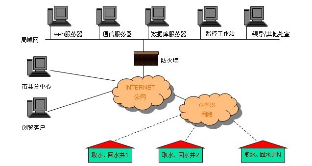

¶þ¡¢ÏµÍ³×é³É£º
      µØÈÈ×ÊÔ´¿ª²ÉÔ¶³Ì¼à¿Ø(µØÈȾ®¼à¿Ø£©ÏµÍ³Ö÷Òª°üÀ¨£º¼à¿ØÖÐÐÄ·þÎñÆ÷¡¢Öµ°àÊÒ¼ÆËã»ú¡¢µØÈȾ®¼à¿ØÏµÍ³Èí¼þ¡¢Í¨ÐÅÍøÂ硢ˮ×ÊÔ´²â¿ØÖÕ¶Ë¡¢ÈÈ±í¡¢Á÷Á¿¼Æ¡¢Ë®Î»±äËÍÆ÷¡¢Î¶ȱäËÍÆ÷¡¢Ë®±ÃÆô¶¯¹ñµÈ¡£
Èý¡¢×éÍøÍ¨ÐÅ·½Ê½£º

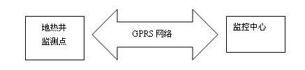

      µØÈȾ®¼à²âµãÓë¼à¿ØÖÐÐÄÖ®¼ä²ÉÓÃGPRSͨÐÅ·½Ê½¡£

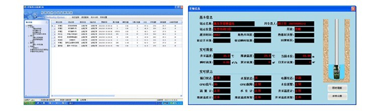

Îå¡¢Öµ°à²Ù×÷Ô±½çÃæ

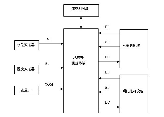

Áù¡¢µØÈȾ®¼à²âµãÉ豸¼°Á¬½ÓʾÒâͼ
