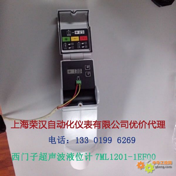

²úÆ·Ãû³Æ£º Î÷ÃÅ×Ó³¬Éù²¨ÒºÎ»¼Æ
ÐÍ ºÅ£º 7ML1201-1EF00
Æ· ÅÆ£º 1
Î÷ÃÅ×Ó³¬Éù²¨ÒºÎ»¼Æ7ML1201-1EF00
²úÆ·ÃèÊö£º
   Î÷ÃÅ×Ó³¬Éù²¨Ë®Î»¼ÆÊǶÌÁ¿³ÌÒ»Ì廯³¬Éù²¨±äËÍÆ÷£¬ÄÜÓÐЧµØ²âÁ¿³¨¿Ú»òÃܱÕÈÝÆ÷ÖеÄÒºÌåºÍ½¬ÁÏ¡£Æä´«¸ÐÆ÷²ÉÓà PVDF ¾ÛºÏ²ÄÁÏ£¬Òò´ËÄܹ㷺µØÓ¦ÓÃÓÚ¸÷ÖÖ¹¤ÒµÁìÓò¡£
²úÆ·ÌØµã£º
  Ò×ÓÚ°²×°ºÍά»¤£¬ÔÚʳƷÒûÁϼ°ÖÆÒ©ÐÐÒµÄÚ²ð×°ÇåÏ´¡£
  ÌØÓеÄרÀûµÄÉùÖÇÄܼ¼ÊõÄÜÓÐЧ¿É¿¿µØ´¦Àí»Ø²¨Ðźš£Â˲¨Æ÷¹¦ÄÜÓÃÀ´Ê¶±ðÀ´×ÔÒºÃæµÄÕæÊµ»Ø²¨¼°ÓÉÉùµçÔëÒôºÍÔ˶¯ÖеĽÁ°èÆ÷ҶƬ²úÉúµÄÐé¼Ù»Ø²¨¡£³¬Éù²¨Âö³å´«²¥µ½±»²âÎï²¢·µ»ØµÄʱ¼ä¾­Î¶Ȳ¹³¥ºó±»×ª»»³É¾àÀ룬ÓÃÓÚÏÔʾ¡¢Ä£ÄâÊä³ö¼°¼ÌµçÆ÷µÄ¶¯×÷¡£
  ÄÚÖÃζȲ¹³¥¡£
  ¿ÉÑ¡ÎÀÉúÐÍ¡£
  ÌØÓеÄרÀûµÄÉùÖÇÄܼ¼Êõ¡£
Î÷ÃÅ×Ó³¬Éù²¨Ë®Î»¼ÆÖ÷ÒªÓ¦Óãº
           µçÁ¦¡¢Ê¯ÓÍ¡¢»¯¹¤¡¢ ²É¿ó¡¢¸ÖÌú¡¢Ë®ÄࡢʳƷ ¡¢Ò±½ð¡¢ÔìÖ½¡¢Ò½Ò©¡¢ ·ÄÖ¯¡¢»·±£¡¢Ë®ÀûµÈÁìÓò¡£
