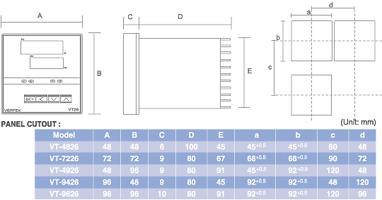

>>¿ª¿×³ß´ç:  vertex,vt4926,vt4926tex,vt4926
