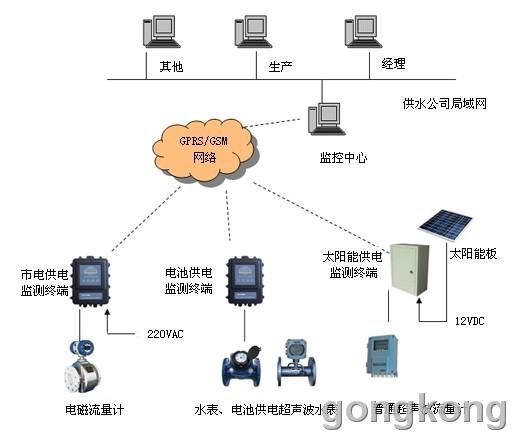

¶þ¡¢ÏµÍ³×é³É
¸ÃϵͳÖ÷ÒªÓÉ¼à¿ØÖÐÐÄ¡¢Í¨ÐÅÍøÂç¡¢ÖÕ¶ËÉ豸¡¢¼ÆÁ¿±í¾ßµÈËIJ¿·Ö×é³É¡£
¡ô ¼à¿ØÖÐÐÄ£º
    Ö÷ÒªÓ²¼þ£º·þÎñÆ÷¡¢¿Í»§¶Ë¡¢Òƶ¯Êý¾ÝרÏß»òGPRSÊý¾Ý´«ÊäÄ£¿é¡£
    Ö÷ÒªÈí¼þ£º²Ù×÷ϵͳÈí¼þ¡¢Êý¾Ý¿âÈí¼þ¡¢´ó¿Í»§³­±í¼°·ÖÇø¼ÆÁ¿¼à²â¹ÜÀíϵͳÈí¼þ¡¢·À»ðǽÈí¼þ¡£
¡ô ͨÐÅÍøÂ磺INTERNE¹«Íø + ÖйúÒÆ¶¯¹«Ë¾GPRSÍøÂç¡¢ÒÆ¶¯×¨Íø¡¢GSMÍøÂç¿ÉÑ¡¡£
¡ô ÖÕ¶ËÉ豸£ºÎ¢¹¦ºÄ²â¿ØÖÕ¶Ë£¬Êе繩µç¡¢Ì«ÑôÄܹ©µç¡¢µç³Ø¹©µç¿ÉÑ¡¡£
¡ô ¼ÆÁ¿±í¾ß£º´«Í³´ó¿Ú¾¶Ë®±í¡¢·¢Ñ¶´ó¿Ú¾¶Ë®±í¡¢ÆÕͨÁ÷Á¿¼Æ¡¢µç³Ø¹©µçÁ÷Á¿¼Æ¿ÉÑ¡¡£
Èý¡¢ÏµÍ³ÍØÆËͼ

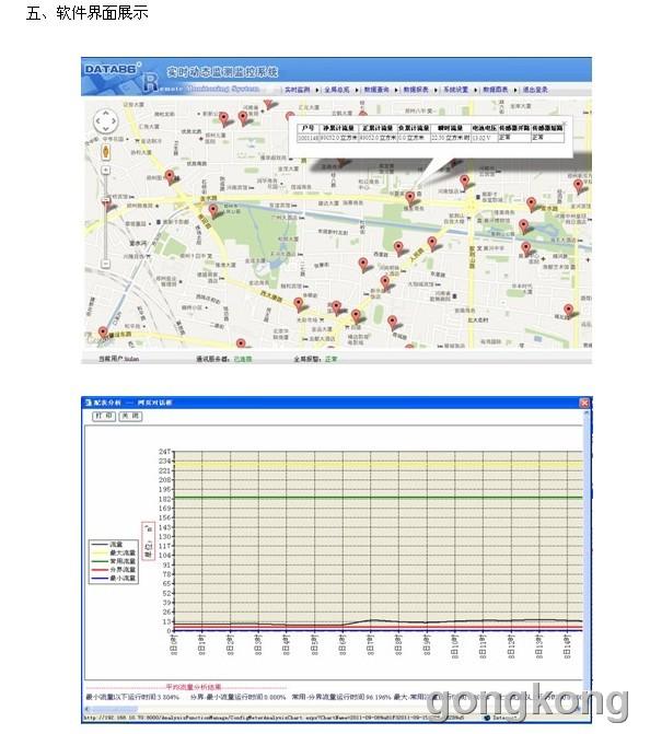

ËÄ¡¢ÏµÍ³¹¦ÄÜ
¡ô ϵͳÐÅÏ¢¹ÜÀí£º Êý¾Ý¿â·þÎñÆ÷²ÎÊýÉèÖá¢Í¨ÐÅ·þÎñÆ÷ÐÅÏ¢ÉèÖᢲÙ×÷Ô±ÐÅÏ¢¹ÜÀí¡¢ÃÜÂëÐ޸ġ¢ÐÐÒµÀà±ðÉèÖá¢ÏµÍ³¹«¸æÐÅÏ¢¹ÜÀí¡£
¡ô Óû§»ù´¡ÐÅÏ¢¹ÜÀí¡¢ÇøÓòÐÅÏ¢¹ÜÀí¡¢Óû§ÐÅÏ¢¹ÜÀí¡¢²âµãÐÅÏ¢¹ÜÀí¡¢±í¾ßÐÅÏ¢¹ÜÀí¡£
¡ô Á÷Á¿¼à²â¹ÜÀí£º Ë®±í×îÐÂÊý¾Ý¼à²â¡¢Ë®±íÊý¾Ý²¹Â¼£¬¼à²âË®±í£ºË²Ê±Á÷Á¿¡¢ÕýÀÛ¼ÆÁ÷Á¿¡¢¸ºÀÛ¼ÆÁ÷Á¿¡£
¡ô Ѳ¼ì±¨ÐÞ¹ÜÀí£ºË®±íѲ¼ì¹ÜÀí¡¢Ë®±í±¨ÐÞ¹ÜÀí¡£
¡ô Êý¾Ý²éѯ¹ÜÀí£º Óû§ÐÅÏ¢²éѯ¡¢²âµãÐÅÏ¢²éѯ¡¢ÓÃË®Çé¿ö²éѯ¡¢±¨¾¯ÐÅÏ¢²éѯ¡¢²Ù×÷ÈÕÖ¾²éѯ¡¢ÀúÊ·Êý¾Ý²éѯ¡£

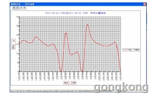

¡ô ÓÃˮͳ¼Æ±¨±í£º °´Ð¡Ê±¡¢ÈÕ¡¢ÖÜ¡¢Ñ®¡¢Ô¡¢ÄêµÈʱ¶ÎÉú³É±¨±í£¬°´Äê¡¢Ô¡¢ÈÕÉú³ÉÓÃË®Ã÷ϸ±í¡£
¡ô ÓÃË®·ÖÎöÇúÏߣº½«ÇøÓò¡¢ÓÃË®»§¡¢Ë®±íµÄÓÃË®Êý¾Ý°´Ð¡Ê±¡¢ÈÕ¡¢Ñ®¡¢Ô¡¢ÄêµÈʱ¶ÎÇúÏßͼÐΡ£
¡ô ¸ß¼¶·ÖÎö¹ÜÀí£º ¹ÜËð·ÖÎö¡¢Åä±í·ÖÎö¡¢Ç÷ÊÆ·ÖÎö¡£
Îå¡¢Èí¼þ½çÃæÕ¹Ê¾
