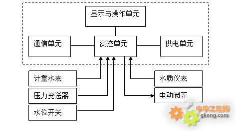

1¡¢ Ä£¿é»¯½á¹¹Éè¼Æ
    ΢¹¦ºÄ²â¿ØÖÕ¶ËÖ÷ÒªÓÉËIJ¿·Ö×é³É£º²â¿Øµ¥Ôª¡¢Í¨Ðŵ¥Ôª¡¢ÏÔʾÓë²Ù×÷µ¥Ôª¡¢µçÔ´µ¥Ôª¡£
    ²â¿Øµ¥ÔªÊÇÖÕ¶ËÉ豸µÄºËÐÄ£¬¸ºÔð²É¼¯ÏÖ³¡Ñ¹Á¦±äËÍÆ÷µÄµçÁ÷»òµçѹÐźš¢²É¼¯Á÷Á¿ÒDZíµÄÂö³åÐźŻòÊý×ÖÐźš¢²É¼¯Ë®Öʼà²âÉ豸µÄÄ£ÄâÐźŻòÊý×ÖÐźţ¬Ìṩ¼ÌµçÆ÷ÐźÅÊä³ö£¬ÎªÏÖ³¡±äËÍÆ÷µÈÉ豸Ìṩ5V/12V/24VÖ±Á÷¹©µçµçÔ´£¬¿ØÖÆÍ¨Ðŵ¥ÔªºÍ¹©µçµ¥Ôª¡£
    ͨÐŵ¥ÔªÖ÷Òª¸ºÔðÏÖ³¡Óëµ÷¶ÈÖÐÐÄÖ®¼äµÄͨÐÅ¡£²ÉÓÃGPRSÎÞÏßͨÐÅ·½Ê½£¬¼æÈÝGSM¶ÌÐÅͨÐÅ·½Ê½¡£¹¤×÷ģʽ·ÖÈýÖÖ£ºÆÕͨģʽ¡¢´ý»úģʽ¡¢ÐÝÃßģʽ£¬²»Í¬¹©µçģʽѡÓò»Í¬µÄ¹¤×÷ģʽ¡£
    ÏÔʾÓë²Ù×÷µ¥ÔªÖ÷Òª¸ºÔðÏÖ³¡¼à²âÊý¾Ý¼°ÏÖ³¡²ÎÊýµÄÏÔʾ£¬Ê¹Óð´¼ü²Ù×÷¿É²éѯ¼à²âÊý¾ÝºÍÉèÖòÎÊý£¬²ÉÓÃÖÐÎÄÒº¾§ÏÔʾºÍ·ÀË®´Å¸ÐÓ¦°´¼ü¡£
    ¹©µçµ¥ÔªÖ÷ҪΪÖÕ¶ËÉ豸Ìṩ¹¤×÷µçÔ´£¬Ö§³ÖÈýÖÖ¹©µçģʽ£ºÊе繩µç¡¢Ì«ÑôÄܹ©µç¡¢µç³Ø×鹩µç¡£²»Í¬µÄÏÖ³¡»·¾³Ñ¡Óò»Í¬µÄ¹©µçģʽ¡£
