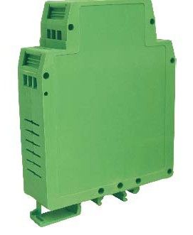

RS232/485转模拟信号隔离器概述:
JSD DA-A02系列产品实现主机RS-485/232接口信号隔离转换成标准模拟信号,用以控制远程设备。JSD DA-A02
系列产品可应用在 RS-232/RS-485总线工业自动化控制系统,4-20mA,0-5V,0-10V等标准信号输出,用来控制工业
现场的执行设备,控制设备以及显示仪表等等。
产品包括工作电源隔离,信号隔离、线性化,D/A转换和RS-485串行通信。每个串口最多可接256只, JSD DA-A02
系列模块,通讯方式采用ASCII码通讯协议或MODBUS RTU通讯协议,其指令集兼容于ADAM模块,波特率可由代码
设置,能与其他厂家的控制模块挂在同一RS-485总线上,便于计算机编程。
JSD DA-A02系列产品是基于单片机的智能监测和控制系统,所有的用户设定的校准值,地址,波特率,数据格式,
校验和状态等配置信息都储存在非易失性存储器EEPROM里。
JSD DA-A02系列产品按工业标准设计、制造,信号输出 / 通讯接口之间隔离,可承受3000VDC隔离电压,抗干扰能力强,可靠性高。
工作温度范围- 45℃~+80℃。

产品尺寸:106.7 mm x 79 mm x 25mm

RS485/232转模拟信号隔离器产品特点:
产品特点:
● 低成本、小体积模块化设计
● RS-485/232接口,隔离转换成标准模拟信号输出
● 模拟信号输出精度优于 0.2%
● 可以程控校准模块输出精度
● 信号输出 / 通讯接口之间隔离耐压3000VDC
● 宽电源供电范围:8 ~ 32VDC
● 可靠性高,编程方便,易于安装和布线
● 用户可编程设置模块地址、波特率等
● 可设置成主机来读取JSD DA-A02产品数据实现远程采集
● 支持Modbus RTU 通讯协议

● 设备运行调试与控制 图1 JSD DA-A02 模块外观图
