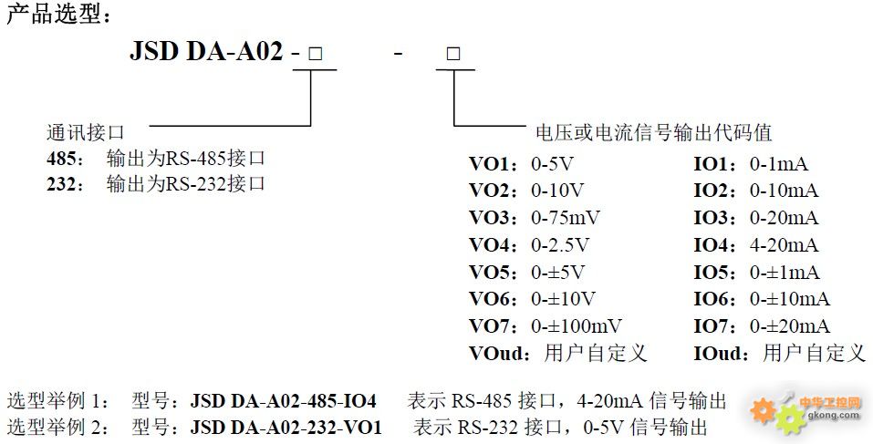

RS232/485转模拟信号隔离器产品型号举例:
选型举例1: 型号:JSD DA-A02-485-IO4 表示RS-485 接口,4-20mA 信号输出
选型举例2: 型号:JSD DA-A02-232-VO1 表示RS-232 接口,0-5V 信号输出
选型举例3: 型号:JSD DA-A02-232-VO2 表示RS-232 接口,0-10V 信号输出

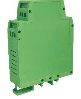

RS232/485转模拟4-20mA信号隔离器概述:
该系列产品包括工作电源隔离,信号隔离、线性化,D/A转换和RS-485串行通信。每个串口最多可接256只, JSD DA-A02
系列模块,通讯方式采用ASCII码通讯协议或MODBUS RTU通讯协议,其指令集兼容于ADAM模块,波特率可由代码
设置,能与其他厂家的控制模块挂在同一RS-485总线上,便于计算机编程。
JSD DA-A02系列产品是基于单片机的智能监测和控制系统,所有的用户设定的校准值,地址,波特率,数据格式,
校验和状态等配置信息都储存在非易失性存储器EEPROM里。
JSD DA-A02系列产品按工业标准设计、制造,信号输出 / 通讯接口之间隔离,可承受3000VDC隔离电压,抗干扰能力强,可靠性高。
工作温度范围- 45℃~+80℃。

● 设备运行调试与控制 图1 JSD DA-A02 模块外观图
