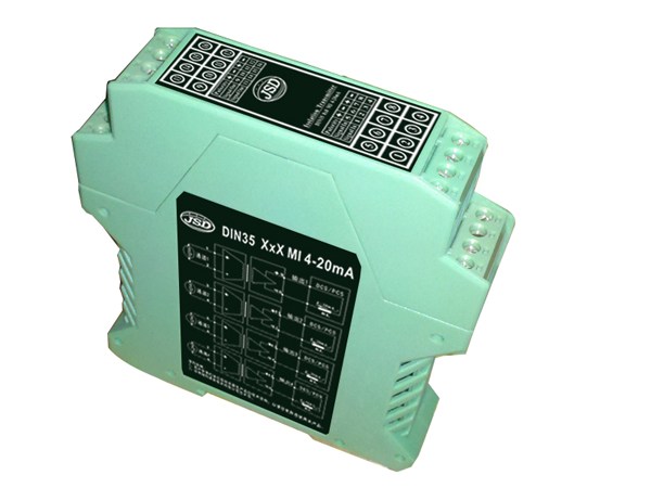

隔离放大器产品有PCB 板上焊接和标准DIN 35 导轨卡槽固定两种安装方式,导轨安装的可以实现模拟信号一进一出、一进二出、二进二出、一进三出、三进三出、一进四出的功能,用户购买后只需按产品技术资料接线即可,方便用户安装使用。

隔离放大器特征:
● 超薄体积,低成本,标准DIN35mm 导轨安装方式
● 三端隔离(输入、输出及工作电源间相互隔离)
● 单通道输入多通道输出,通道间相互隔离
● 高精度等级(0.1% F.S)
● 高线性度(0.1% F.S)
● 高隔离耐压(2500VDC/60S)
● 极低温度漂移(35PPM/℃)
● 工业温度范围( -45~+85 ℃)
● 产品性能可靠(MTBF>50 万小时)
● 工作电源(5VDC/12VDC/15VDC/24VDC 单电源等多种选择)
● 国际标准信号输入与输出(0~5V/0~10V/1~5V/4~20mA/0~20mA 等多选)

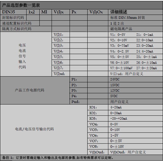

隔离放大器选型举例:
例1:输入通道1:4-20mA; 输出通道 1:4-20mA; 输出通道 2:4-20mA; 工作电源:24VDC; 产品型号:DIN35 1x2 MI-I4-P1-IO1
例2:输入通道1:0-5VDC; 输出通道 1:0-10VDC; 输出通道 2:0-10VDC; 工作电源:15VDC;产品型号:DIN35 1x2 MI-V2-P2-VO41
例3:输入通道1:0-20mA; 输出通道 1:4-20mA; 输出通道 2:4-20mA; 工作电源:24VDC; 产品型号:DIN35 1x2 MI-I3-P1-IO1
例4:输入通道1:0-10VDC; 输出通道 1:4-20mA; 输出通道 2:4-20mA; 工作电源:24VDC;产品型号:DIN35 1x2 MI-V2-P1-IO1
